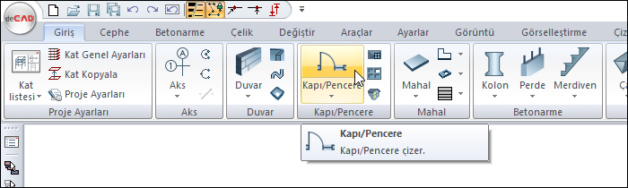

Ribbon menü Giriş sekmesi Kapı/Pencere başlığı altından ulaşabilirsiniz.

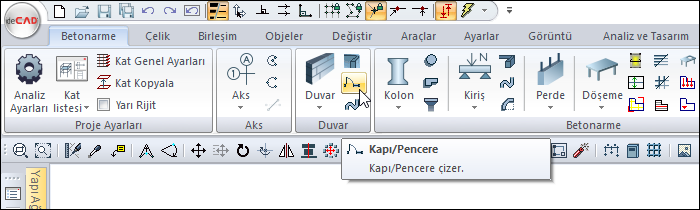

Ribbon menü Betonarme sekmesi Duvar başlığı altından ulaşabilirsiniz.

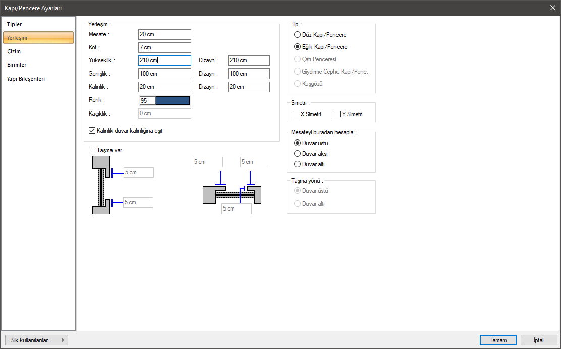

  • Kapı/pencere toolbarında yer alan Ayarlar ikonuna tıklayın.
  • Kapı/Pencere Ayarları diyaloğu açalacaktır. Bu diyalogda Yerleşim Sekmesinden kapı/pencerenizin genişlik ve yüksekliğini değiştirebilirsiniz. İstediğiniz değişiklikleri yaptıktan sonra tamam butonunu tıklayarak diyaloğu kapatın.

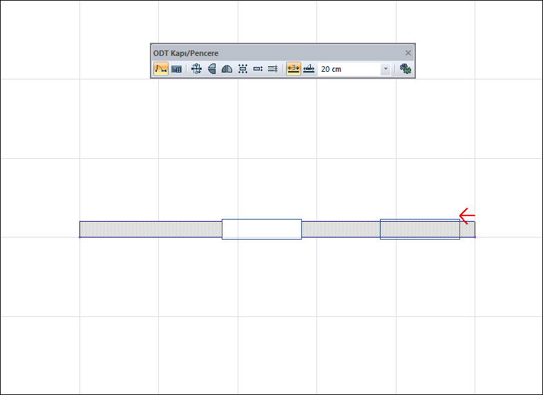

Kapı/pencereleri isterseniz uzaklık değeri girerek de yerleştirebilirsiniz.
  • Ribbon menüden Kapı/Pencere ikonuna tıklayın.
  • Kapı/Pencere toolbarı açılacaktır. Toolbarda yer alan Ayarlar ikonuna tıklayın.

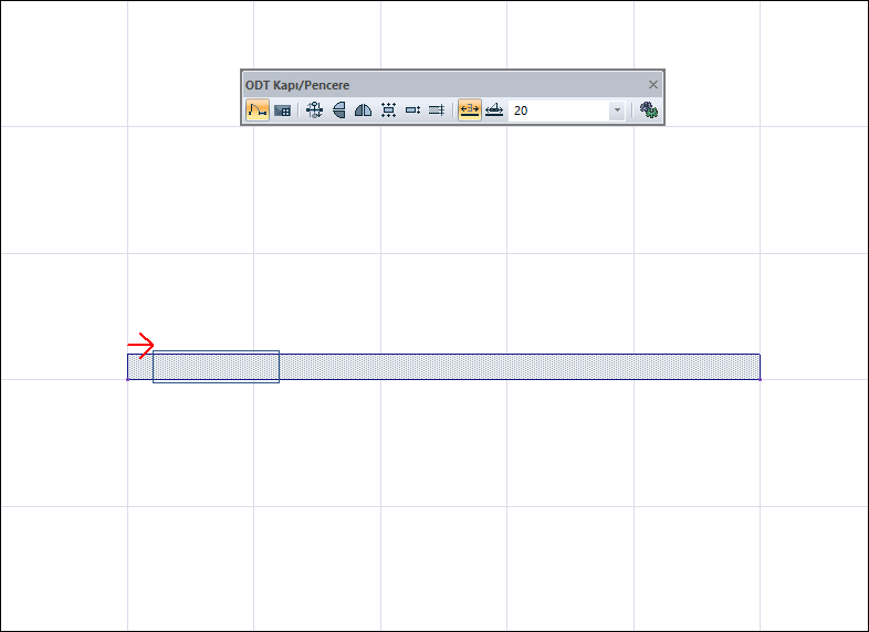

  • Kapı/pencere toolbarından Uzaklık Kullan özelliğini aktif hale getirerek girilen değere göre kapı/pencerenizi yerleştirebilirsiniz.
  • Değer kutucuğuna 20 (cm) değerini girin. Farenizi duvarın sol ucuna götürün. Kapı/pencerenizin öngörüntüsünün girdiğiniz değer kadar ötelendiğini göreceksiniz.

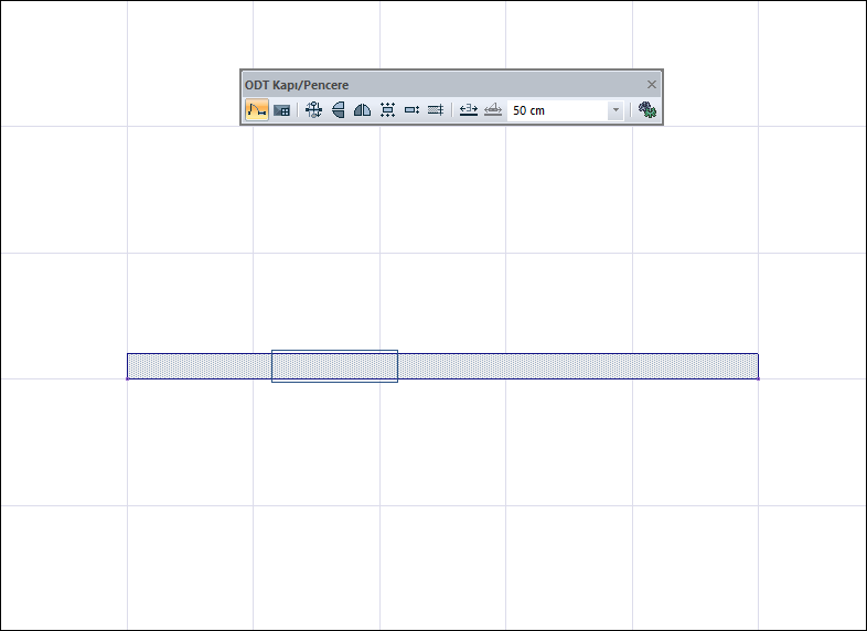

  • Aynı şekilde farenizi duvarın sağ ucuna götürün. Kapı/pencerenizin öngörüntüsünün girdiğiniz değer kadar ötelendiğini göreceksiniz.

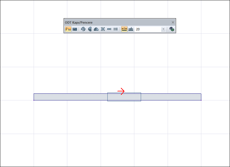

  • Farenizi duvarın ortasına götürün. Kapı/pencerenizin öngörüntüsünün girdiğiniz değer kadar duvarın ortasından ötelendiğini göreceksiniz.

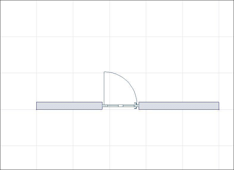

  • Farenin sol tuşuna tıklayarak kapı/pencerenizi yerleştirin. ideCAD bir sonraki kapı/pencerenizin öngrüntüsünü oluşturacaktır.
  • Komuttan çıkmak için esc tuşuna basın.
Ayarlar diyaloğundan yükseklik ve genişliğinin ayarlanması
Uzaklık Kullan özelliğinin aktif hale getirilip aktif hale getirilerek farenin duvarın sol ucuna götürülmesi
Farenin duvarın ortasına götürülmesi
Farenin sol tuşuna tıklanarak kapının yerleştirilmesi ve ideCAD’in yeni kapının öngörüntüsünü oluşturması

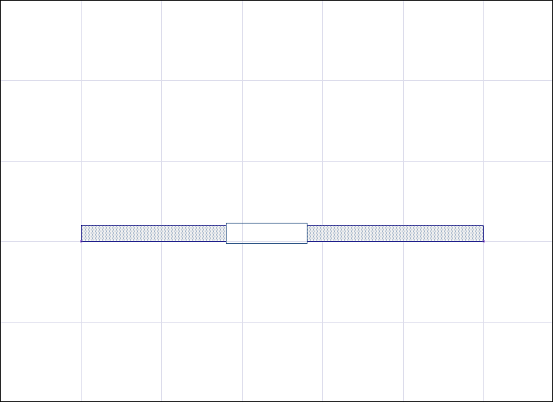

Mimari ve Statik Programlarda Kapı/Pencere Gösterimleri

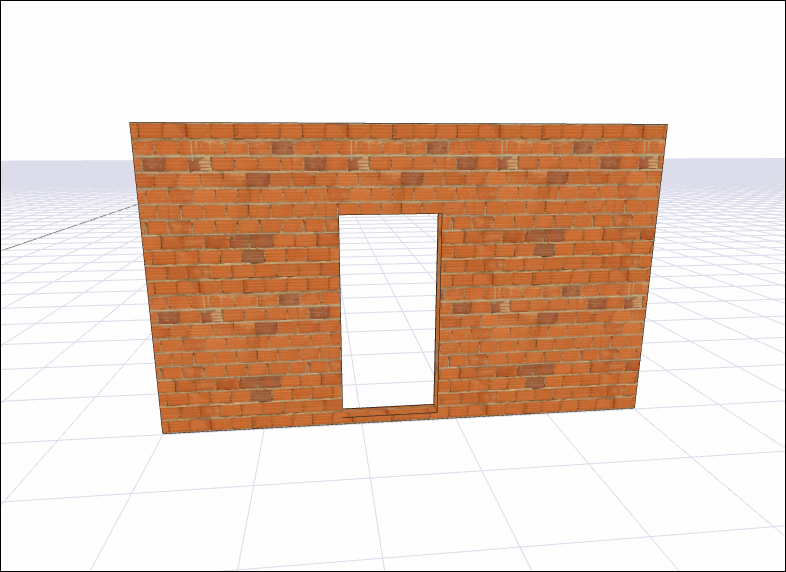

ideCAD Statik’de kapı/pencereleriniz boşluklar olarak tanımlanmaktadır. Plan ve perspektif ekranda duvarda boşluk olarak görüneceklerdir.

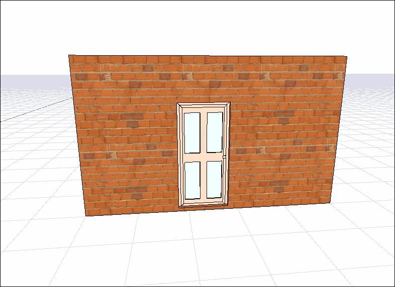

ideCAD Mimari’de kapı/pencereleriniz detaylı  olarak tanımlanmaktadır. Plan ve perspektif ekranda duvarda obje olarak görünecektir.
Mimari programda kapı/pencere

Statik programda kapı/pencere
