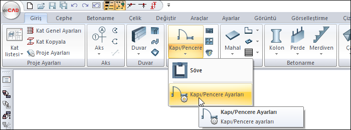

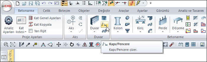

Kapı/Pencere Ayarları Komutunun Yeri
Kapı/Pencere komutu çalıştırıldıktan sonra ekrana gelen ODT Kapı/Pencere yardımcı toolbarında bulunmaktadır.
Ayrıca ideCAD Mimari’de Giriş menüsü Kapı/Pencere başlığı altıdan ulaşabilirsiniz.

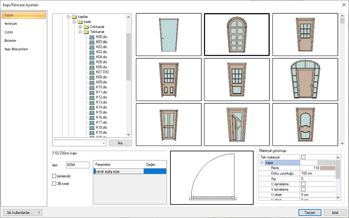

Tipler Sekmesi

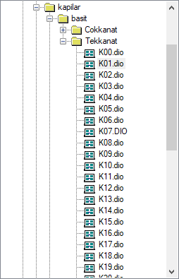

Tip listesi
Kapı ve pencereler tiplerine göre klasörlerine ayrılmıştır. Klasör simgelerinin yanındaki + işaretleri farenin sol tuşu ile tıklanırsa, alt klasörler ve kapı/pencere dosyaları görüntülenir.
Kapı/pencere dosyaları üzerine farenin sol tuşu ile tıklanarak seçim yapılır.

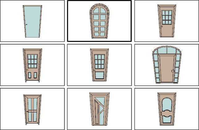

3 boyutlu tip görüntüleri
Tip listesinin üç boyutlu görüntüleri yer alır. Üzerinde farenin sol tuşu basılı tutularak fare hareket ettirilirse, obje döndürülür. Farenin sağ tuşu tıklanarak fare hareket ettirilirse obje yakınlaştırılıp uzaklaştırılabilir. Bu şekilde kapı/pencereyi üç boyutlu olarak incelemek mümkündür.
Kapı/pencere görüntüsü üzerine farenin sol tuşu ile tıklanarak seçim yapılır.
Ara
Kapı/pencereler listesinde kapı/pencere adı girerek kolay ulaşım sağlar.
Tasarım boyutları
Seçilen kapı/pencerenin orijinal tasarım boyutları görülür. Bu satırdan boyutlara müdahale edilemez.
İsim
İsim kutucuğuna yerleştirilecek kapı/pencere objesi için isim girilir.
3B kesit
Kutucuk işaretlenirse, alınacak kesitlerde kapı/pencerelerin açıklık durumları da dikkate alınır ve kesitlerde kapı/pencereler bu şekilde görüntülenir.
Parametre
Seçilen kapı/pencerenin açılış parametreleri (varsa) burada listelenir. İlgili parametrenin karşısındaki değer hanesindeki değer değiştirilerek kapı/pencerenin açılış açısı ya da sürmeli ve giyotin kapı/pencereler için açılış mesafesi ayarlanabilir. Açı değerleri derece, mesafe değerleri metredir. Negatif ya da pozitif değer girilebilir.
Plan gösterimi
Seçilen kapı/pencerenin plan görüntüsü görülür.
Materyal görünüşü
Seçilen kapı/pencereyi oluşturan her kısım için ayrı materyal listeden seçilir. Yüzeyler seçilen materyal ile kaplanır ve renderlarda bu şekilde görüntülenir.
Açııya, dokunun açısı girilir.
Tek materyal seçeneği işaretlenerek, kapı/pencerenin tüm yüzeylerinde, “Kasa” ‘da seçilen materyal kullanılır.

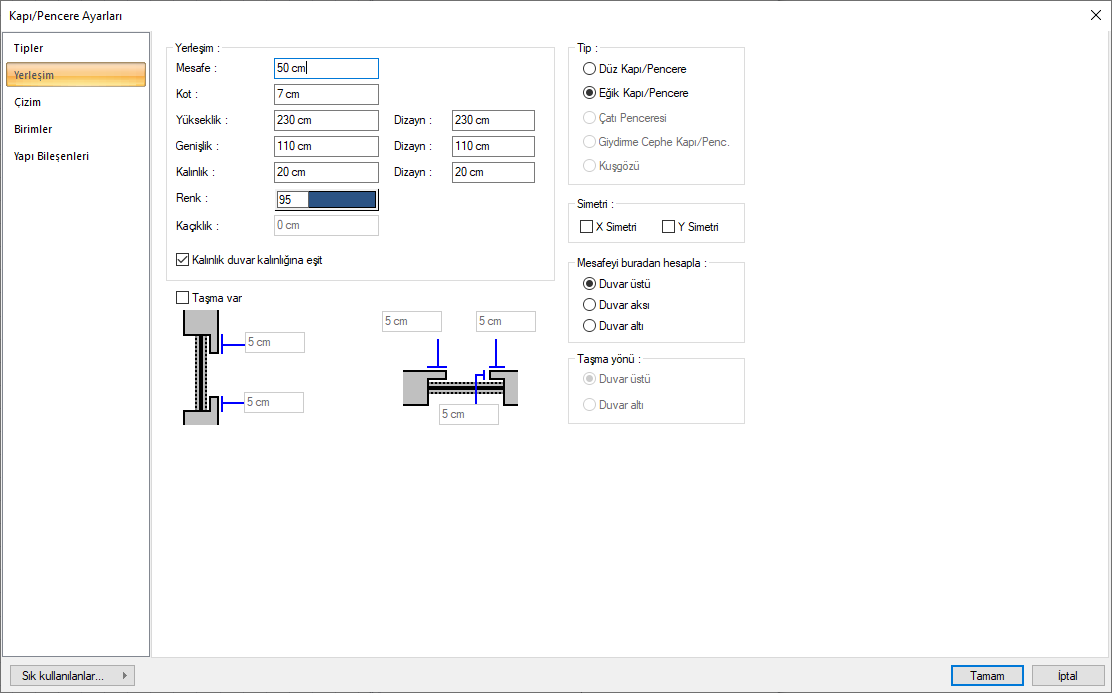

Yerleşim Sekmesi
Mesafe
Kapı pencere yerleştirilirken referans alınacak mesafeyi belirler. Örneğin, duvarın sol ucuna yakın tıklanırsa, duvarın sol uç noktası ile kapı/pencerenin sol uç noktası arasındaki mesafedir.
Kot
Kapı/pencere tabanının, duvar tabanına göre kotu girilir. Örneğin 50 cm girerseniz, kapı/pencerenin duvar tabanından yüksekliği 50 cm olacaktır.
Yükseklik
Kapı/pencere yüksekliği girilir. Dizayn bölümünde tasarım esnasında kullanılan yükseklik verilir. Boyut değiştirirken, dizayn değerlerindeki oranların fazla dışına çıkılmamalıdır, zira bu istenmeyen deformasyonlara sebep olabilir.
Genişlik
Kapı/pencere genişliği girilir. Dizayn bölümünde tasarım esnasında kullanılan genişlik verilir. Boyut değiştirirken, dizayn değerlerindeki oranların fazla dışına çıkılmamalıdır, zira bu istenmeyen deformasyonlara sebep olabilir.
Kalınlık
Kapı/pencere kalınlığı girilir. Dizayn bölümünde tasarım esnasında kullanılan kalınlık verilir. Boyut değiştirirken, dizayn değerlerindeki oranların fazla dışına çıkılmamalıdır, zira bu istenmeyen deformasyonlara sebep olabilir.
Kapı/pencere çizim rengidir. Renk kutucuğu tıklandığında açılan pencereden uygun renk seçilir.
Kaçıklık
Kapı/pencerenin duvar orta eksenine mesafesini belirler. Değer sıfır ise, kapı/pencere duvar orta ekseni üzerinde yer alır. Pozitif değer, kapı/pencereyi duvar orta ekseninden yukarıya doğru, negatif değer aşağıya doğru (bakış yönüne göre) kaydırır.
Kalınlık duvar kalınlığına eşit
Kutucuk işaretlenerek, seçilen kapı/pencerenin tasarım kalınlığı ne olursa olsun, kapı pencere kalınlığı üzerine yerleştirildiği duvarın kalınlığı kadar olacaktır.

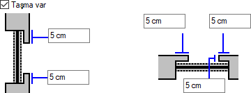

Taşma var
Kapı/pencere yerleştirilirken duvara dışa doğru diş yaptırılacaksa işaretlenir.
Plan görüntüsüne göre (sağ şematik çizim) parametrelerin açıklamaları şunlardır:
Üstte soldaki satır: Bu satıra, duvar parçasının kapı/pencerenin solundan, pencerenin içine sağa doğru ne kadar uzunlukta bırakılacağı bilgisi girilir.
Üstte sağdaki satır: Bu satıra, duvar parçasının kapı/pencerenin sağından, pencerenin içine soluna doğru ne kadar uzunlukta bırakılacağı bilgisi girilir.
Ortadaki satır: Bu satıra, duvar parçasının kapı/pencerenin üstünden, pencerenin altına doğru ne kadar uzunlukta bırakılacağı bilgisi girilir. Bu değer, sadece dikdörtgen kapı/pencereler için kullanılabilir. Değişim perspektifte izlenebilir.
Kesit görüntüsüne göre (sol şematik çizim) parametrelerin açıklamaları ise şunlardır:
Alttaki satır: Bu satıra, duvar parçasının kapı/pencerenin altından, pencerenin üstüne doğru ne kadar uzunlukta bırakılacağı bilgisi girilir. Bu değer, sadece dikdörtgen kapı/pencereler için kullanılabilir. Değişim perspektifte izlenebilir.
Üstteki satır: Bu satıra, duvar parçasının kapı/pencerenin üstünden, pencerenin altına doğru ne kadar uzunlukta bırakılacağı bilgisi girilir. Bu değer, sadece dikdörtgen kapı/pencereler için kullanılabilir. Değişim perspektifte izlenebilir.
Taşıma yönü
Taşma var işaretlendiğinde taşma yönü aktif hale gelir.  Duvar üstü taşmanın plan görüntüsüne göre duvarın üstünde, duvar altı ise taşmanın duvar altında yapılacağını belirler.
Tip
Yerleştirilen kapı/pencerenin tipi yer alır. Sadece düz kapı/pencere ve eğik kapı/pencere seçimleri yapılabilir. Diğer seçimler pasif olacaktır.
Düz kapı/pencere: Eğrisel duvar üzerine yerleştirilen kapı/pencerenin düz mü yoksa üzerinde yer aldığı duvar formunda mı olacağını belirler. “Düz Kapı/Pencere” seçeneği işaretlenirse kapı, pencere eğrisel duvara düz formda olarak yerleştirilir.
Eğik kapı/pencere: Eğrisel duvar üzerine yerleştirilen kapı/pencerenin düz mü yoksa üzerinde yer aldığı duvar formunda mı olacağını belirler. “Eğik Kapı/Pencere” seçeneği işaretlenirse kapı/pencere üzerinde bulunduğu eğik duvarın formunu alır.
Çatı penceresi: Kullanılan pencerenin çatı penceresi olup olmadığı buradan anlaşılır. Diyalogda bu seçeneğin değiştirilmesine izin verilmez. Kapı/pencere komutu çalıştırıldığında açılan toolbardan “Çatı Penceresi” komutu tıklandığında, seçilen kapı/pencere, çatı penceresidir. Kapı/Pencere diyaloğuna “Çatı Penceresi” modundayken girilirse, bu seçenek işaretli görünür.”
Giydirme cephe kapı/penceresi: Kullanılan pencerenin giydirme cephe kapı/penceresi olup olmadığı buradan anlaşılır. Diyalogda bu seçeneğin değiştirilmesine izin verilmez. Kapı/pencere komutu çalıştırıldığında açılan toolbardan “Giydirme Cephe Kapı/Penceresi” ikonu tıklandığında, seçilen kapı/pencere, giydirme cephe kapı/penceresidir.
Kuşgözü: Kullanılan pencerenin kuşgözü penceresi olup olmadığı buradan anlaşılır. Diyalogda bu seçeneğin değiştirilmesine izin verilmez. Kapı/pencere komutu çalıştırıldığında açılan toolbardan “Kuşgözü Penceresi” ikonu tıklandığında, seçilen pencere, kuşgözü penceresidir.
Simetri
X simetri ile kapı/pencerenin duvar eksenine göre açılış yönünü değiştirir.
Y simetri ile kapı/pencerenin duvar eksenine dik eksene göre açılış yönünü değiştirir.
Mesafeyi buradan hesapla
Duvar birleşimi mevcut noktaya kapı/pencere yerleştirirken referans mesafenin duvarın neresinden alınacağı belirlenir.
Duvarın üstü: Kapı/pencere duvarın ucuna (1.duvar) yerleştirilsin ve duvarın ucunda başka yöne doğru ikinci bir duvar oluşturulsun (2.duvar). Bu seçenek işaretlendiğinde, kapı/pencere, 1.duvara yerleştirilirken duvar ucundan uzaklık, 2. duvarın bakış yönüne göre üstü baz alınarak kullanılacaktır.
Duvarın altı: Kapı/pencere duvarın ucuna (1.duvar) yerleştirilsin ve duvarın ucunda başka yöne doğru ikinci bir duvar oluşturulsun (2.duvar). Bu seçenek işaretlendiğinde, kapı/pencere, 1.duvara yerleştirilirken duvar ucundan uzaklık, 2.duvarın bakış yönüne göre altı baz alınarak kullanılacaktır.
Duvar aksı: Kapı/pencere duvarın ucuna (1.duvar) yerleştirilsin ve duvarın ucunda başka yöne doğru ikinci bir duvar oluşturulsun (2.duvar). Bu seçenek işaretlendiğinde, kapı/pencere, 1.duvara yerleştirilirken duvar ucundan uzaklık, 2.duvarın orta aksı baz alınarak kullanılacaktır.

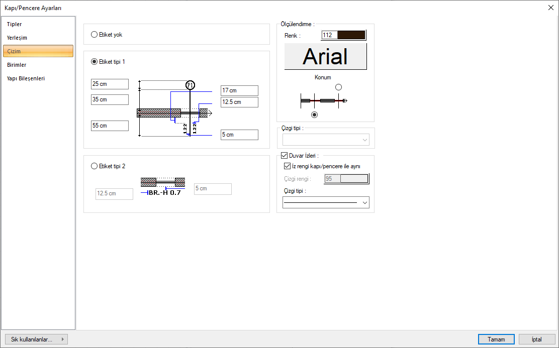

Çizim Sekmesi

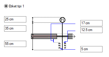

Etiket yok
Kapı/pencere üzerinde gösterilen adlandırma ve ölçülendirmenin yapılmaması isteniyorsa işaretlenir.

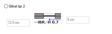

Etiket tipi 1
Türkiye’de kullanılan standart ölçülendirmedir. Şekil üzerinde ilgili kutucuklara istenilen değerler girilmek suretiyle kapı/pencere ölçülendirme çizgi boyutları ve yazı yerleşimleri ayarlanır.
Etiket tipi 2
Etiket 2, yurtdışı standartları için düzenlenmiştir. Şekil üzerinde ilgili kutucuklara istenilen değerler girilmek suretiyle kapı/pencere ölçülendirme çizgi boyutları ve yazı yerleşimleri ayarlanır.
Ölçülendirme
Ölçülendirme yazılarının rengini ayarlar. Renk kutucuğu tıklandığında açılan pencereden uygun renk seçilir.
Bu parametrenin hemen altındaki buton tıklandığında “Yazı Tipi Ayarları” diyaloğu ekrana gelir. Buradan bilgi yazısının yazı tipi ayarlanabilir.
Konum ile şekil üzerinde istenen ölçülendirme yönü seçilir. Ölçülendirme balonu bakış yönüne göre işaretlenen tarafta yer alır.
Duvar izleri
Kapı/pencere yerleştirildikten sonra altında kalan duvarın izi çizimlerde çıksın isteniyorsa işaretlenir. Çizginin rengi ve tipi seçilir. İstenirse rengi duvar rengi ile aynı yapılabilir.

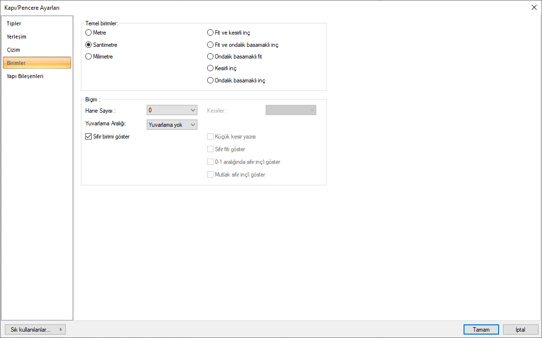

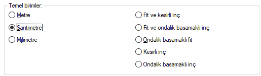

Birimler Sekmesi
Temel birimler
Hane sayısı
Kesirler
Yuvarlama aralığı
Sıfır birimi göster
Küçük kesir yazısı
Sıfır fiti göster
Mutlak sıfır inç’i göster

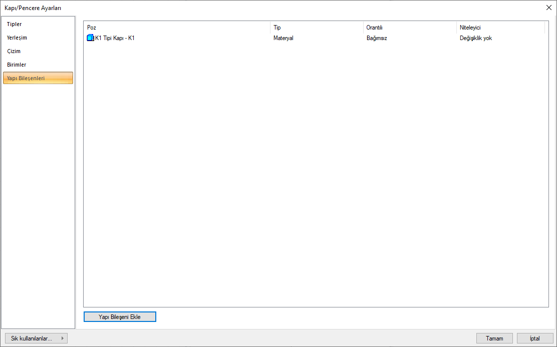

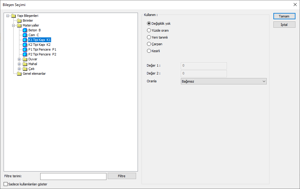

Yapı Bileşenleri Sekmesi
Oranla listesinde duvar objesi ve malzeme ölçüsüne göre beliren satırlar şunlardır.
Kapı/pencere
Ölçü
Listede çıkan
Açıklama
Sabit
Bağımsız
Bağımsız
En
Malzeme tanımlanırken bulunan uzunluk ölçüsü ile kapı/pencere eni çarpılarak, malzemenin uzunluğu bulunacak demektir.
Kalınlık
Malzeme tanımlanırken bulunan uzunluk ölçüsü ile kapı/pencerenin kalınlığı çarpılarak, malzemenin uzunluğu bulunacak demektir.
Alan
Bağımsız
Alan
Malzeme tanımlanırken bulunan alan ölçüsü, kapı/pencerenin alanı ile çarpılarak kullanılacak demektir.
Hacim
Bağımsız
Malzeme tanımlanırken bulunan hacim ölçüsü, malzemenin hacim miktarı olarak aynen kullanılacak demektir.
Sayı
Bağımsız
Sayı
Açılış sayısı
Malzeme tanımlanırken bulunan sayı ölçüsü açılış sayısı (kapı/pencerenin yapısına göre program otomatik bulur) ile çarpılarak açılış sayısı miktarı bulunacak demektir.
