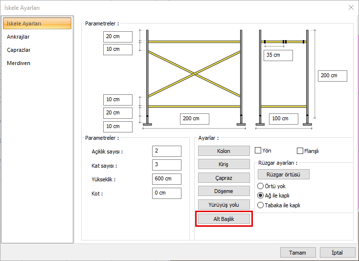

İskele alt başlık ayarları, iskele ayarları diyaloğu iskele ayarları sekmesinden yapılır.
Alt Başlık Ayarlarının Yeri

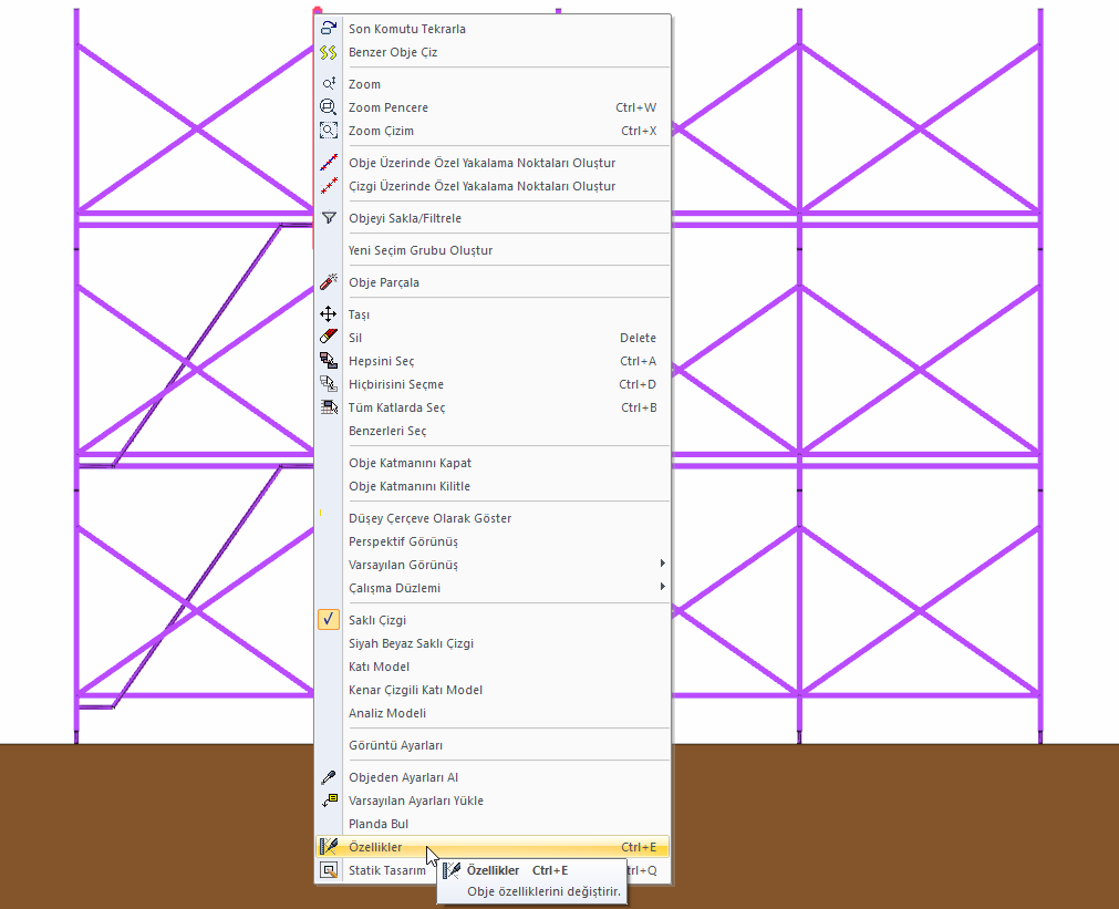

Alt başlık ayarlarını değiştirmek istediğiniz iskeleyi seçin ve farenin sağ tuşuna tıklayın. Açılan sağ tuş menüden Özellikler satırını tıklayın.
İskelenizin üzerine farenin sol tuşu ile çift tıklayarak da iskele ayarları diyaloğuna ulaşabilirsiniz.

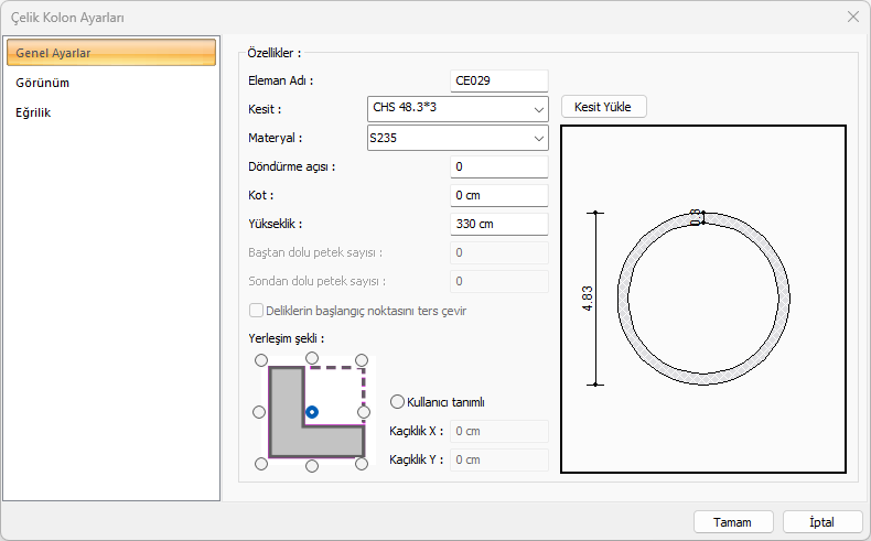

Genel Ayarlar Sekmesi
Özellikler
Eleman adı
Kolonun planda, raporlarda ve çizimlerde görünen adıdır.
Kesit
Kullanılan profil görünür. Listeyi tıklayarak daha önceden tanımlanmış profillerden biri seçilebilir ya da Kesit Yükle butonu tıklandığında açılan diyalogdan yeni bir profil seçilebilir.
Kesit yükle
Hazır kesit kütüphanesine ulaşarak Amerikan ve Avrupa hazır hadde kesitlerinin listesine ulaşılır ve listeden seçim yapılır.
Materyal
Çelik kolon için materyal seçilir.
Döndürme açısı
Plan düzleminde kolonun açısını belirleyen değerdir. Derece cinsinden herhangi bir değer girilebileceği gibi kolon yerleştirirken fareyi döndürerek de açı verilebilir.
Kot
Çelik kolonun ilgili kat tabanından yüksekliğini belirleyen değerdir. Pozitif kot kolonu yukarıya kaldırır.
Yükseklik
Kolonun yüksekliğini belirleyen değerdir. Çelik kolonların yüksekliği betonarme kolonların aksine kata bağlı değildir. Betonarme kolonlarda kolon yüksekliği ilgili katın yüksekliği kadar alınırken, çelik kolonlarda bu değer verilmektedir.
Baştan dolu petek sayısı/Sondan dolu petek sayısı
Petek profiller için, petek boşluklarının baştan ve sondan kaçıncı delikten sonra başlayacağını belirleyen sayıdır. Verilen sayıya kadar petek kiriş dolu olacaktır.
Yerleşim şekli
Kolonun plandaki kaçıklığını belirleyen seçeneklerdir. Kolon aks üzerine yerleşiminde 9 farklı kaçıklığın ayarlanmasını sağlar. Plan düzlemine göre gösterilen şemada ilgili seçeneği işaretleyin veya kullanıcı tanımlı bölümde herhangi bir sayısal değer girin.
Şematik çizim
Seçilen kesitin şematik çizimi ve ölçüleri gösterilir.

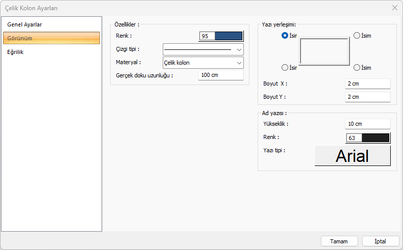

Görünüm Sekmesi
Özellikler
Renk
Kolon kenar çizgilerinin rengidir. Farenin sol tuşu ile tıklanıp tuş basılı tutularak açılan renk paleti üzerinde kaydırılır. İstenen rengin üzerine gelindiğinde tuş bırakılır. Renk kutucuğu seçilen renge dönüşür.
Çizgi tipi
Planda kolonu oluşturan çizginin çizgi tipi seçilir. Kutucukların sağındaki aşağı ok butonları tıklandığında çizgi tipleri listesi açılır. Bu listeden istenen çizgi tipi farenin sol tuşu ile tıklanarak seçilir.
Materyal
Kolonun katı modelde  üzerine kaplanacak materyal seçilir. Kolon seçilen materyal ile kaplanır ve katı modelde bu şekilde görüntülenir.
Gerçek doku uzunluğu
Doku uzunluğu girilir. Örneğin; 1 metre girilirse seçilen materyal dokusu genişliği 1 metre olarak alınır ve seçilen obje üzerine kaplanır. Dokunun kare şeklinde olduğu düşünülürse obje yüzeyleri 1x1 ebadında dokular yan yana dizilerek kaplanır.
Yazı yerleşimi
Kolon isminin kolona göre yazılacağı konumu diyalogdaki şekle göre belirlenir. Program kolon oluşturulduğunda seçilen konuma göre elemanın adını yerleştirecektir.
Boyut X/Boyut Y
Kolon ad yazısının kolon sağ üst köşesine göre X ve Y koordinatları girilir. Boyut X değeri pozitif olursa boyut yazısı sola, negatif olursa sağa kayar. Boyut Y değeri pozitif olursa boyut yazısı yukarıya, negatif olursa aşağıya kayar.
Ad yazısı
Kolon adı yazısının yüksekliği girilir. Renk kutusu farenin sol tuşu ile tıklanıp tuş basılı tutularak açılan renk paleti üzerinde kaydırılır. İstenen rengin üzerine gelindiğinde tuş bırakılır. Renk kutucuğu seçilen renge dönüşür. Shift tuşu ile birlikte tıklanırsa, ilgili rengin kalem kalınlığı ayarlanabilir. Hemen alttaki buton tıklanırsa, Yazı Tipi Ayarları diyalogu açılır. Bu diyalogdan Kolon Ad Yazısı, yazı tipi ayarlanır.

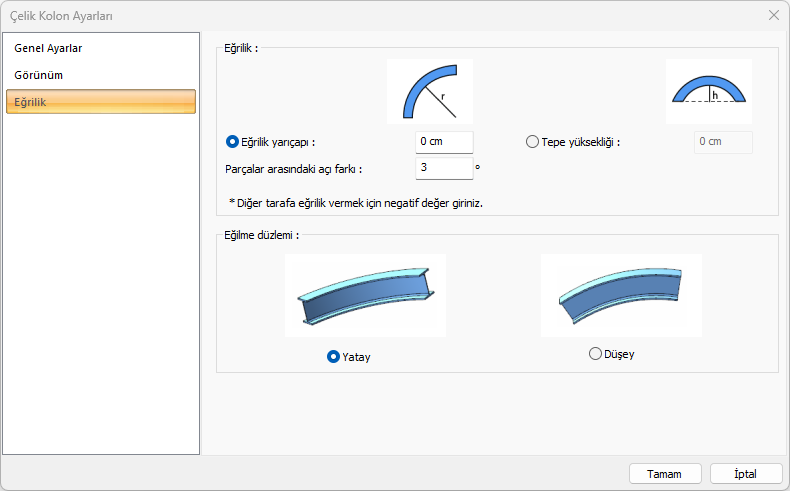

Eğrilik Sekmesi
Özellikler
Eğrilik yarıçapı
Kolonun yüksekliğini baz alan yay parçasının merkezine göre yarıçap değeri verilir. Negatif değer diğer tarafa eğrisellik oluşturacaktır.
Tepe yüksekliği
Yükseklik değeri tonoz elemanının orta yüksekliğine, eğrilik elemanının orta eksen yüksekliğine göre verilmektedir.
Parçalar arasındaki açı farkı
Eğrilik oluştururken kullanılan parçalar arasındaki açı farkı. Hassasiyet arttıkça işlem hızı düşer.

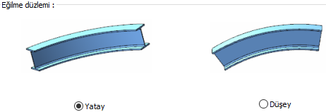

Eğilme düzlemi
Eğriselliğin yatay mı yoksa düşey mi olacağını belirlenir.
