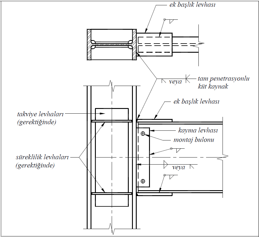

Başlık levhalı kaynaklı moment aktaran birleşimlerin sağlanması gereken koşullar DBYBHY 2007 Ek 4A 'da belirtildiği şekilde kontrol edilir. TBDY 2018 'de bu tip birleşime yer verilmemiştir.
Sağlaması gereken koşullar
  • Süneklik düzeyi sınırlı için en az 0.02 radyan, süneklik düzeyi yüksek için ise en az 0.04 radyan göreli kat ötelemesi açısını sağlayacak kapasitede olması gerekir.
Esaslar
  • Başlık levhalı kaynaklı birleşim DBYBHY 2007 Ek 4A ‘da geometrisi ve sağlaması gereken ek koşullar ile birlikte tariflenmiştir. Ancak TBDY 2018’de bu birleşime yer verilmemektedir.
  • Yukarıdaki durum nedeni ile bu birleşimin geometrisi DBYBHY 2007’de tariflendiği gibi otomatik oluşturulur. Ancak tasarım kontrolleri sadece ÇYTE 2018 GKT ve YDKT yöntemlerine göre kontrolleri yapılır. Deprem yönetmeliğine ait bir kontrol söz konusu değildir.
