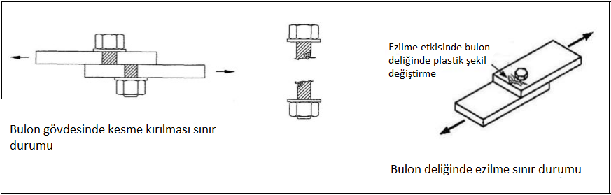

  • Ezilme etkili birleşimlerde dayanım 2 adet sınır durum kontrol edilerek aralarından en küçüğüne göre belirlenir.
- Bulonda kesme kırılması
- Levhada ezilme sınır durumu
i) Levhada kesme sınır durumu
ii) Levhada ovalleşme

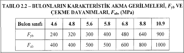

  • Bulonların karakteristik çekme gerilmesi dayanımı Fnt, Tablo 2.2 de verilen bulon malzemesi karakteristik çekme dayanımı, Fub ye bağlı olarak hesaplanır.

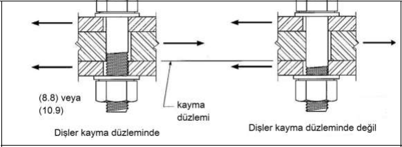

  • Bulonların karakteristik kayma gerilmesi dayanımı, Fnv, iki farklı şekilde hesaplanır:
i) Bulonun diş açılmış gövde bölümü kayma düzlemi içinde ise aşağıdaki denklem ile
ii) Bulonun diş açılmış gövde bölümü kayma düzlemi dışında ise aşağıdaki denklem ile hesaplanır:

Levhada (bulon deliklerinde) Ezilme Sınır Durumu
  • Bulon gövdesi ile levha kenarı arasında basınç gerilmeleri oluşması nedeni ile bulon gövdesi ve/veya levhada ezilme yani plastik şekil değiştirmeler meydana gelir.

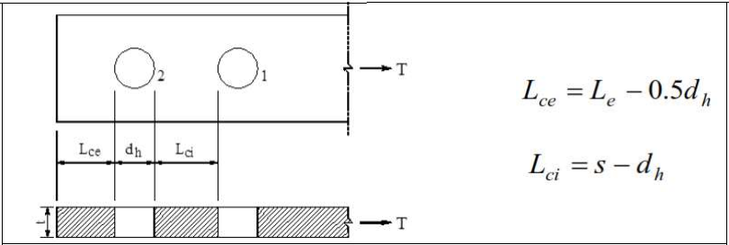

Bulon deliğinin ovalleşmesi
Levhada kesme kırılması

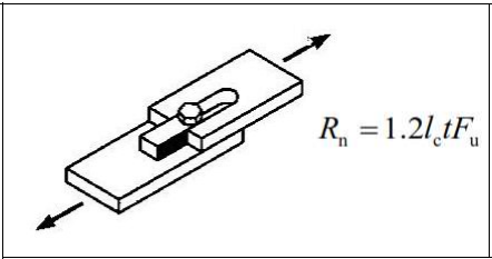

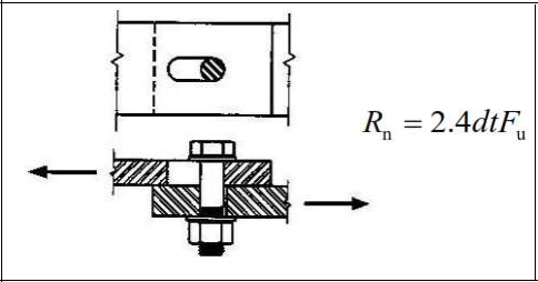

  • Bir bulon deliğinin karakteristik ezilme kuvveti dayanımı Rn, kayma etkisinde ezilme sınır durumu esas alınarak şu şekilde hesaplanır:
- Yükün doğrultusundan bağımsız olarak, standart dairesel, büyük dairesel ve kısa oval delikler veya oval boyuna ekseni yük doğrultusuna paralel olan uzun oval deliklerden oluşturulan birleşimler için
-Oval boyuna ekseni yük doğrultusuna dik uzun oval deliklerden oluşturulan birleşimler için
