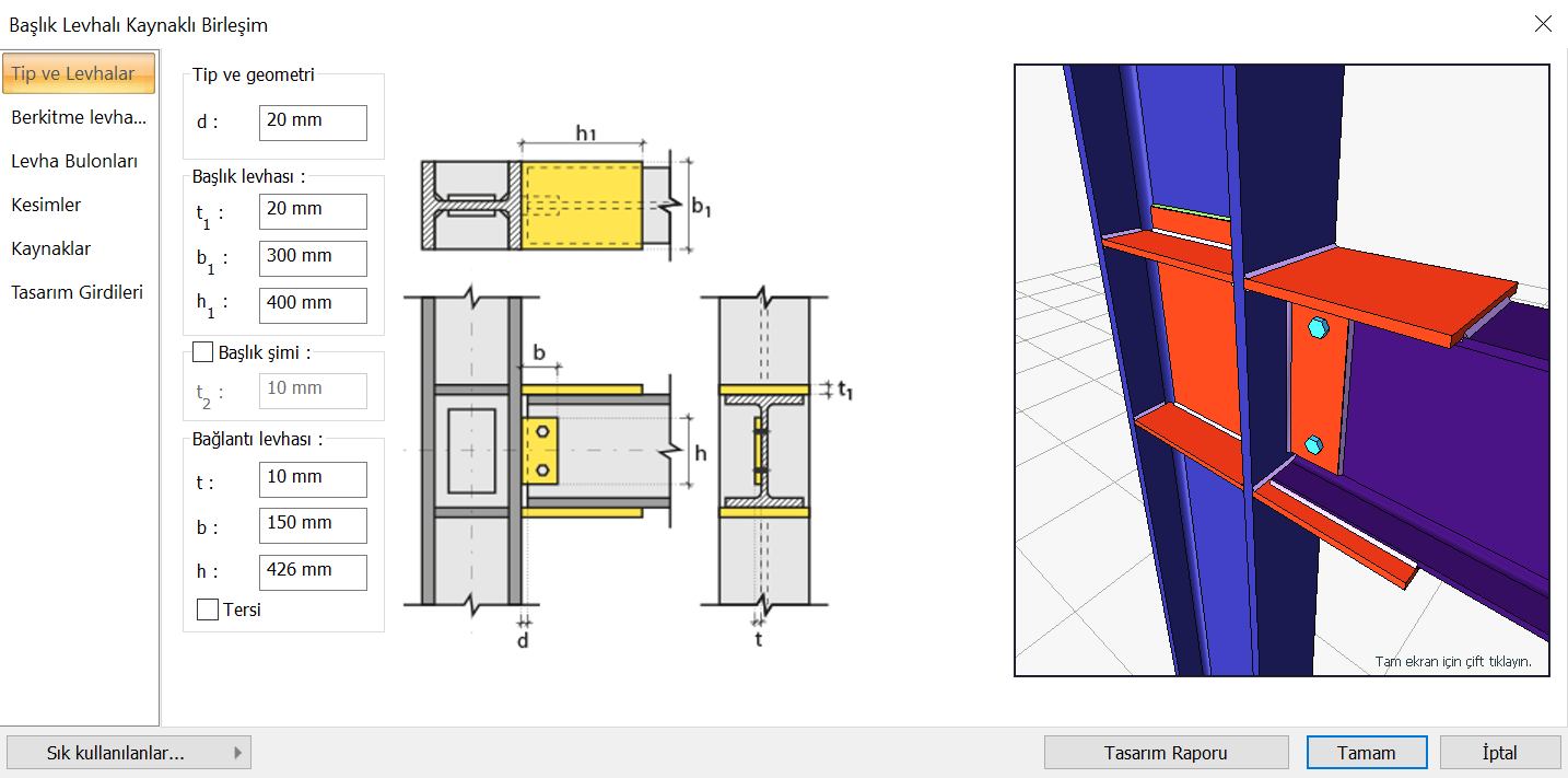

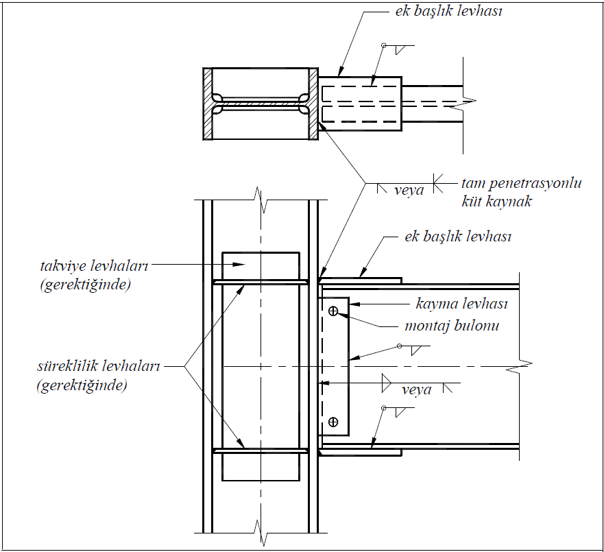

Başlık Levhalı Kaynaklı Birleşim Tasarımı
Başlık Levhalı Kaynaklı Birleşim, kolon başlığına pam penetrasyonlu küt kaynaklı kaynaklı ve kiriş başlığına köşe kaynaklı birleştirilen başlık levhaları ile oluşturulur. Gövde levhası bulon kontrolü, kaynak kontrolü, levha kontrolü ve birleşim uygulama sınırları kontrolü birleşimin elemanlarının yerleşimine göre otomatik yapılır. Başlık Levhalı Kaynaklı Birleşim tasarımı Çelik Yapıların Tasarım, Hesap ve Yapım Esasları (ÇYTHYEDY) veya AISC 360-16 yönetmeliklerine göre otomatik yapılır ve birleşim raporu oluşturulur.
Başlık Levhalı Kaynaklı Birleşim hesabında, geometri kontrolünde başlık levhası ve kayma levhası kaynak kalınlığı, kayma levhası kolon başlığı kaynak kalınlığı, süreklilik levhası - kolon başlığı ve gövdesi kaynak kalınlığı kontrolü yapılır. Dayanım kontrolünde başlık levhası kaynak dayanımı, başlık levhası çekme kırılması, kiriş başlığında blok kayma, basınç levhası akması, kayma levhası kaynak dayanımı, kayma levhası kiriş gövde dayanımı, gövde levhası kayma kırılması, gövde levhası eğilme akması, kolon panel bölgesi kayması kontrolü yapılmaktadır.

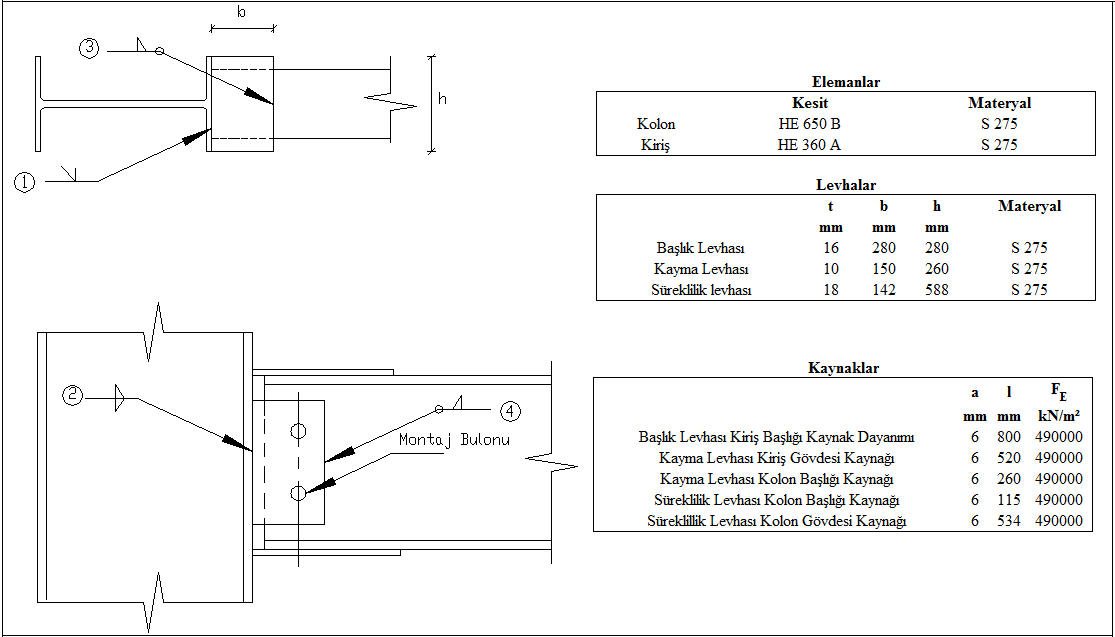

Birleşim Geometrisi
Geometri Kontrolü
Başlık Levhası Kiriş Başlığı Kaynak Kalınlığı
a ≥ a min
a
6 mm
a min
4 mm
Tablo 13.4
Kayma Levhası Kiriş Gövdesi Kaynak Kalınlığı
a ≥ a min
a
6 mm
a min
3.5 mm
Tablo 13.4
Kayma Levhası Kolon Başlığı Kaynak Kalınlığı
a ≥ a min
a
6 mm
a min
3.5 mm
Tablo 13.4
Süreklilik Levhası - Kolon Başlığı Kaynak Kalınlığı
a ≥ a min
a
6 mm
a min
4 mm
Tablo 13.4
Süreklilik Levhası - Kolon Gövdesi Kaynak Kalınlığı
a ≥ a min
a
6 mm
a min
4 mm
Tablo 13.4
