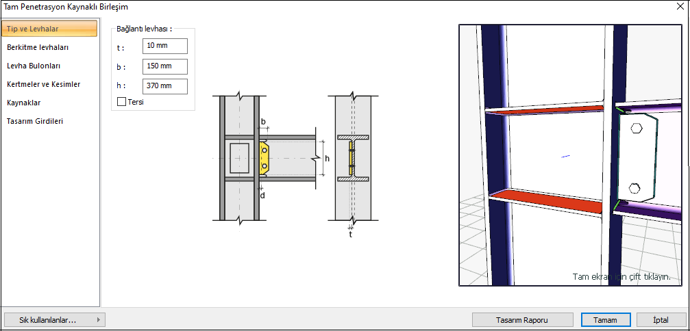

Tam Penetrasyonlu Küt Kaynaklı Birleşim Tasarımı

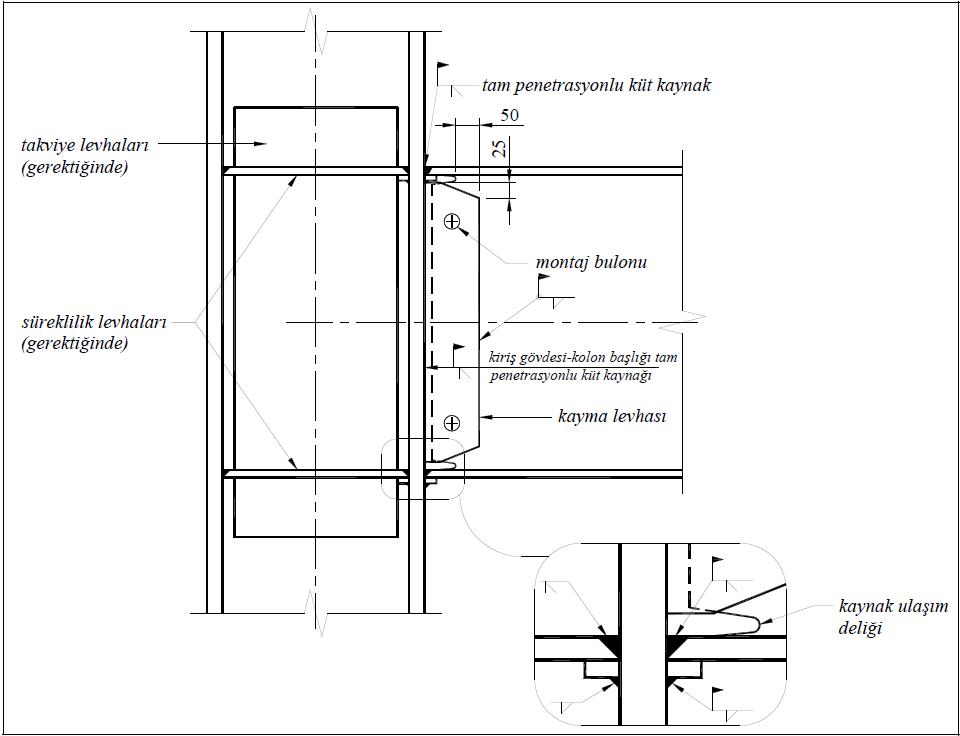

Tam Penetrasyonlu Küt Kaynaklı Birleşim, kolon başlığı - kiriş başlığı tam penetrasyonlu küt kaynak ile, kolon başlığı - kiriş gövdesi kaynaklı ve bulonlu levha ile birleştirilerek oluşturulur. Gövde levhası bulon kontrolü, kaynak kontrolü, levha kontrolü ve birleşim uygulama sınırları kontrolü birleşimin elemanlarının yerleşimine göre otomatik yapılır. Başlık Levhalı Kaynaklı Birleşim tasarımı Çelik Yapıların Tasarım, Hesap ve Yapım Esasları (ÇYTHYEDY) veya AISC 360-16 yönetmeliklerine göre otomatik yapılır ve birleşim raporu oluşturulur. Birleşim detayı uygulama sınırları TBDY Tablo 9B.5 'e göre kontrol edilir.
Tam Penetrasyonlu Küt Kaynaklı Birleşim hesabında, geometri kontrolünde kaynak erişim deliği uzunluğu ve yüksekliği, kayma levhası kolon başlığı kaynak kalınlığı, kayma levhası kiriş gövdesi kaynak kalınlığı ve süreklilik levhası kaynak kalınlığı kontrolü yapılır. Dayanım kontrolünde kiriş kayma akması, kayma levhası kolon başlığı kaynak dayanımı, kolon panel bölgesi kayması ve kayma bölgesi kalınlığı kontrolü yapılmaktadır.

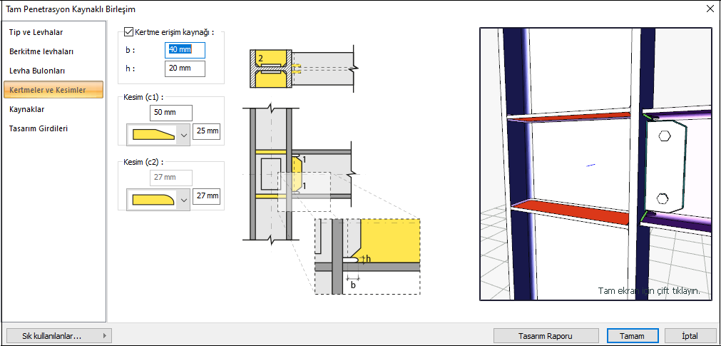

Kaynak Erişim Deliği Uzunluğu
L ≥ max(1.5tw,40 mm)
ÇYTHYEDY 13.1.6
L
50 mm
tw
9 mm
Kaynak Erişim Deliği Yüksekliği
H ≥ max(tw, 20 mm) , H≤50mm
ÇYTHYEDY 13.1.6
H
30 mm
tw
9 mm

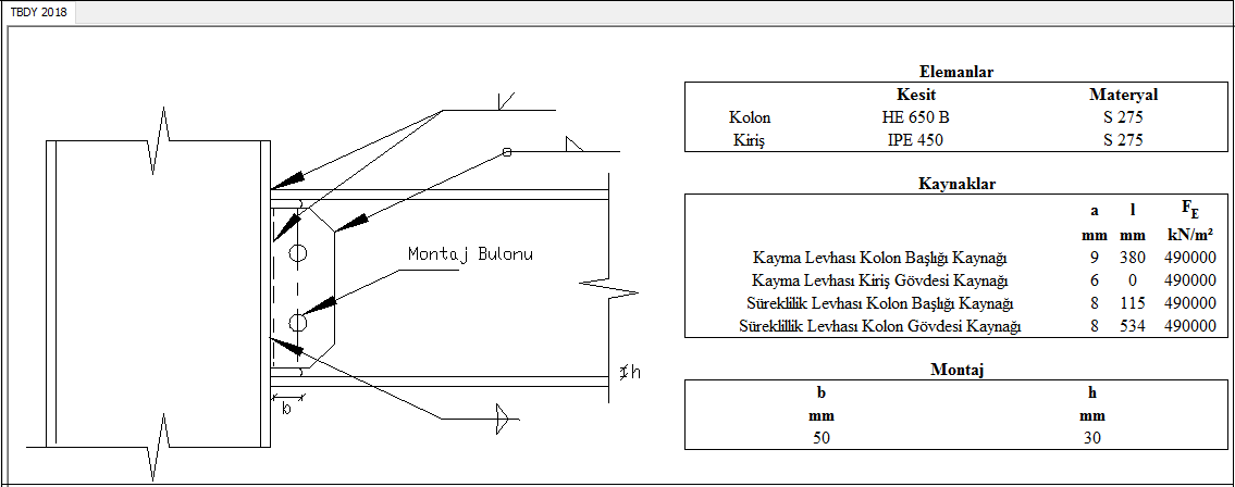

Kayma Levhası Kolon Başlığı Kaynak Kalınlığı
a ≥ a min
a
9 mm
a min
3.5 mm
Tablo 13.4
Kayma Levhası Kiriş Gövdesi Kaynak Kalınlığı
a ≥ a min
a
6 mm
a min
3.5 mm
Tablo 13.4
Süreklilik Levhası - Kolon Başlığı Kaynak Kalınlığı
a ≥ a min
a
8 mm
a min
4 mm
Tablo 13.4
Süreklilik Levhası - Kolon Gövdesi Kaynak Kalınlığı
a ≥ a min
a
8 mm
a min
4 mm
Tablo 13.4
Birleşim Detayı Uygulama Sınırları (TBDY Tablo 9B.3)
Kiriş açıklığı/Kiriş enkesit yüksekliği
9144 mm /450 mm=20.32
≥9.0
Kiriş enkesit yüksekliği, db
450 mm
≤ 920
Kiriş başlık kalınlığı, tbf
15 mm
≤25
Kolon enkesit yüksekliği
650 mm
≤ 920 mm
Başlık levhası kaynağı
CJP
CJP
tp
10 mm
≥9 mm TBDY 9B.4.7(a)
a
10 mm
6≤a≤12 TBDY 9B.4.7(a)
d
50 mm
≥50 mm TBDY 9B.4.7(a)
Kayma levhası kiriş gövdesi kaynak kalınlığı
6 mm
=6 mm TBDY 9B.4.7(c)
CJP
CJP
