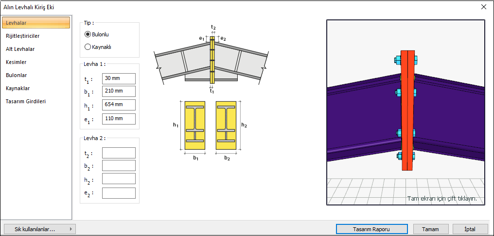

Alın levhalı kiriş eki birleşimi, iki kirişe kaynaklı alın levhalarını bulonla birleştirilmesi ile oluşturulan bir moment aktaran ek birleşimidir. Bulon kontrolü, kaynak kontrolü, levha kontrolü birleşimin elemanlarının yerleşimine göre otomatik yapılır. Alın levhalı kiriş eki birleşimi tasarımı Çelik Yapıların Tasarım, Hesap ve Yapım Esasları (ÇYTHYEDY) veya AISC 360-16 yönetmeliklerine göre otomatik yapılır ve birleşim raporu oluşturulur.
Alın levhalı kiriş eki birleşimi hesabında, geometri kontrolünde bulonlar arası mesafe, bulonların yatay ve düşey kenar mesafesi ile kaynak kalınlığı kontrolleri yapılır. Dayanım kontrolünde mesnet bulonlarında çekme, alın levhası kalınlığı, alın levhası kayma akması, alın levhası kayma kırılması, mesnet bulonlarında kayma, alın levhasında bulon deliği ezilmesi ve kaynak dayanımı kontrolleri yapılır.

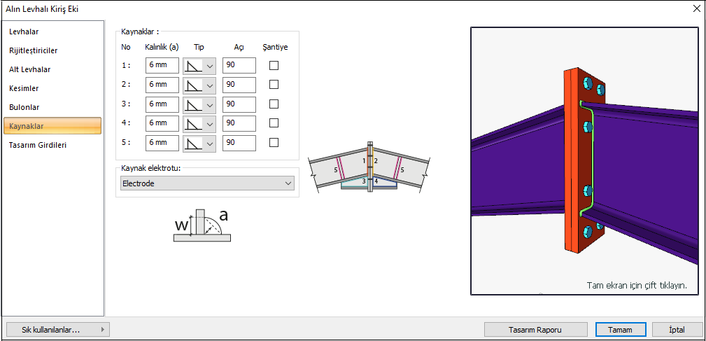

Kaynak Kalınlığı 1
a ≥ a min |
ÇYTHYEDY 13.3.7 |
a |
6 mm |
a min |
3.5 mm |
Tablo 13.4 |

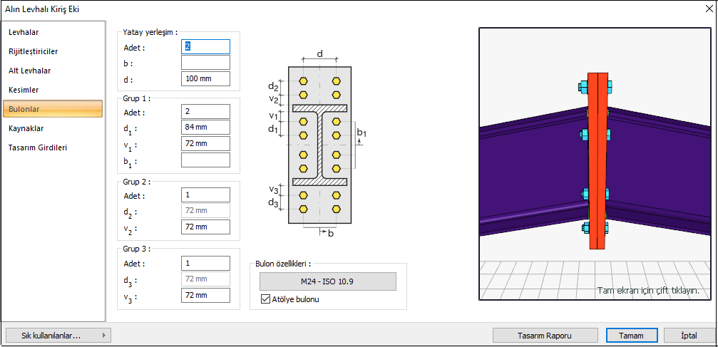

Dayanım Kontrolleri
Mesnet Bulonunda Çekme
Ft |
750000 kN/m2 |
Ab |
AISC DG-4-2nd 3.7 |
Pt |
h0 |
h1 |
314.368 mm |
dm |
393.235 mm |
Mreq |
40.179 kNm |
Nreq |
-16.552 kN |
Rreq |
Rn |
ΦRn |
Gereken |
Hazır |
Oran |
Kontrol |
93.899 kN |
1017.876 kN |
0.092 |

Mesnet Bulonda Kayma
Ab |
Fnv |
Rn |
ÇYTHYEDY 13.10b |
ΦRn |
Gereken |
Hazır |
Oran |
Kontrol |
1.058 kN |
610.725 kN |
0.002 |

Kaynak Kalınlığı 1
Fyp |
235359 kN/m2 |
AISC DG-4-2 nd 2.1.7 |
tbw |
9 mm |
Fe |
480000 kN/m2 |
w |
Gereken |
Hazır |
Oran |
Kontrol |
3.976 mm |
8.487 mm |
0.469 |
Kaynak Dayanımı 1
w |
8.487 mm |
FE |
480 N/mm2 |
le |
189.75 mm |
Rn |
AISC DG-4-2 nd 2.1.8 |
Rn/Ω |
Gereken |
Hazır |
Oran |
Kontrol |
1.058 kN |
491.8 kN |
0.002 |
