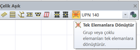

Tek Elemana Dönüştür Komutunun Yeri
Çelik aşık komutunda tıkladıktan sonra açılan Çelik Aşık toolbarından ulaşabilirsiniz.

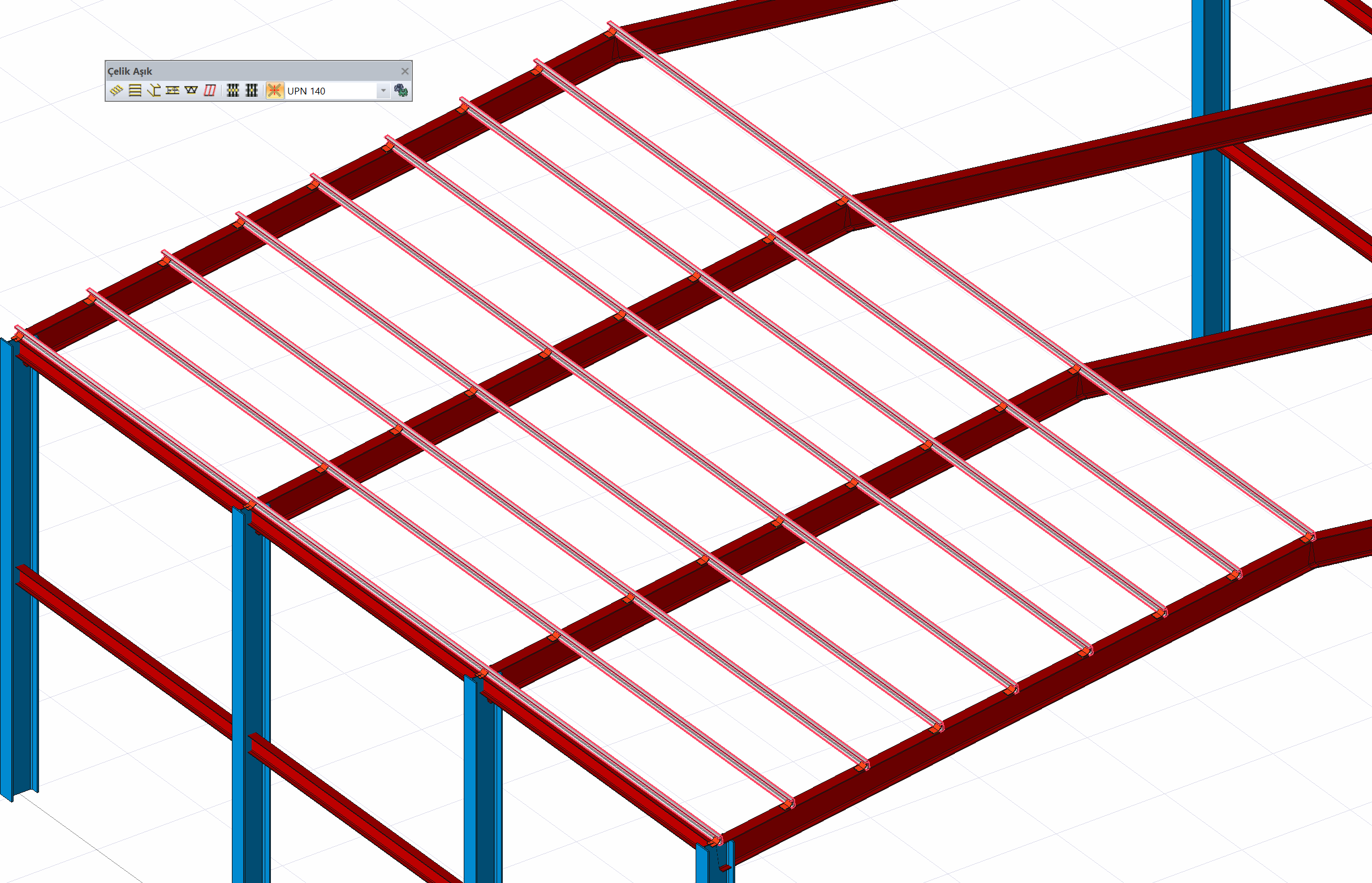

  • Tek Elemana Dönüştür ikonunu tıklayın.

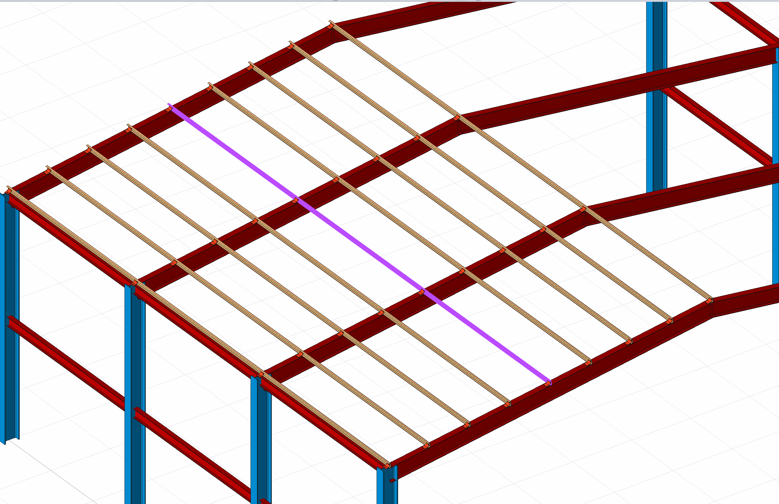

  • Tek elemana dönüştürmek istediğiniz aşık grubunu seçin.
  • Farenin sağ tuşuna basın.

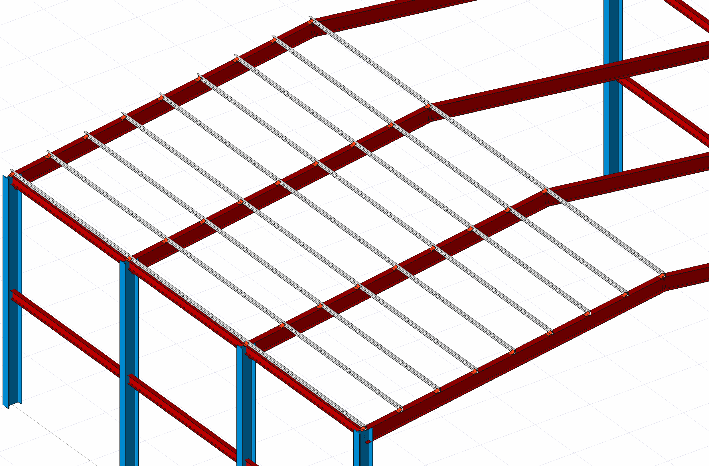

  • Seçilen aşık grubundaki tüm aşıklar tek aşık haline dönüşecektir.

Tek Elemana Dönüştür komutu öncesi aşıklar
Tek elemana dönüştürülecek aşık grubunun seçilmesi
Tek Elemana Dönüştür komutu sonrası aşıklar
