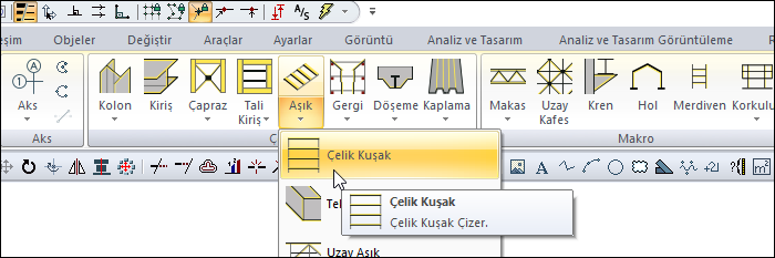

Çelik Kuşak Ayarları Komutunun Yeri
Çelik Kuşak komutu çalıştırıldıktan sonra ekrana gelen Çelik Aşık yardımcı toolbarında bulunmaktadır.

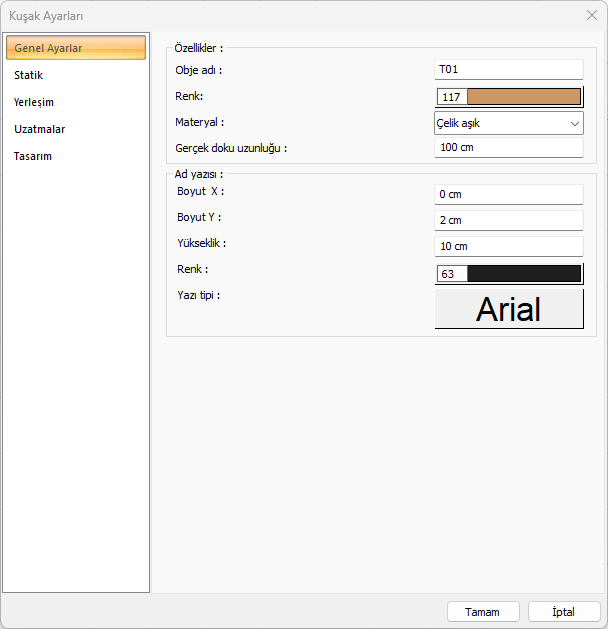

Genel Ayarlar Sekmesi
Özellikler
Obje adı
Çelik kuşağın planda, çizimde ve raporda görünecek adıdır.
Renk
Çelik kuşağın rengidir. Farenin sol tuşu ile tıklanıp tuş basılı tutularak açılan renk paleti üzerinde kaydırılır. İstenen rengin üzerine gelindiğinde tuş bırakılır. Renk kutucuğu seçilen renge dönüşür.
Materyal
Katı modelde  üzerine kaplanacak materyal seçilebilir. Eleman seçilen materyal ile kaplanır ve katı modelde bu şekilde görüntülenir. Farenin sol tuşu ile aşağı ok butonu üzerine tıklanır. Açılan materyal listesinden uygun materyal seçilir.
Gerçek Doku Uzunluğu
Doku uzunluğu girilir. Örneğin; 1 metre girilirse seçilen materyal dokusu genişliği 1 metre olarak alınır ve seçilen obje üzerine kaplanır. Dokunun kare şeklinde olduğu düşünülürse obje yüzeyleri 1x1 ebadında dokular yan yana dizilerek kaplanır.
Ad yazısı - Boyut X/Boyut Y
Kuşak boyutu yazısının  X ve Y koordinatları girilir. Boyut X değeri pozitif girilirse yazı kenardan sola doğru, negatif girilirse sağa doğru kayar. Yazı Y değeri pozitif olursa yazı yukarıya, negatif olursa aşağıya kayar. Burada belirtilen yönler bakış yönüne göre düşünülmelidir.
Ad yazısı - Yükseklik
Boyut yazısı yüksekliği girilir.
Ad yazısı - Renk
Boyut yazı yüksekliğinin rengidir. Farenin sol tuşu ile tıklanıp tuş basılı tutularak açılan renk paleti üzerinde kaydırılır. İstenen rengin üzerine gelindiğinde tuş bırakılır. Renk kutucuğu seçilen renge dönüşür. Shift tuşu ile birlikte tıklanırsa, ilgili rengin kalem kalınlığı ayarlanabilir.
Ad yazısı - Yazı tipi
Boyut yazısını yazı tipi, tıklandığında açılan diyalogdan seçilir.

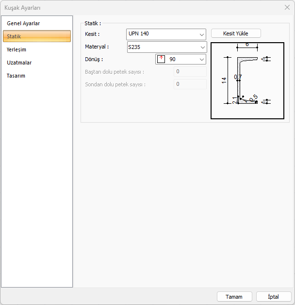

Statik Sekmesi
Özellikler
Kesit
Çelik kuşak için kullanılacak profili seçildiği listedir. Listede daha önce, profil kütüphanesinden eklenen çelik profiller bulunmaktadır. Yeni profil eklemek için Kesit Yükle ikonunu tıklayın.
Kesit yükle
Tıklandığında çelik profil kütüphanesinin ekrana gelir. Listeden kullanmak istediğiniz profili seçin.
Materyal
Çelik kuşak için materyal seçilir.
Dönüş
0, 90, 180, 270 olarak seçilen bir değere göre profil kendi ekseni etrafında döndürülerek oluşturulur.
Baştan dolu petek sayısı/Sondan dolu petek sayısı
Petek profiller için, petek boşluklarının baştan ve sondan kaçıncı delikten sonra başlayacağını belirleyen sayıdır. Verilen sayıya kadar petek kiriş dolu olacaktır.
Şematik çizim
Seçilen kesitin şematik çizimi ve ölçüleri gösterilir.

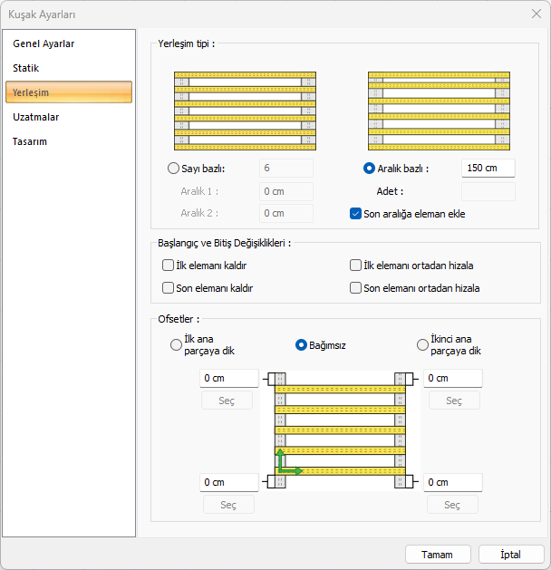

Yerleşim Sekmesi
Özellikler
Sayı bazlı
Çelik kuşaklar sayı girilerek çizilebilir.
Aralık 1/Aralık 2
Çelik kuşaklar arasındaki mesafeyi gösterir.
Aralık bazlı
Çelik kuşaklar arası mesafe girilerek çelik aşıklar çizilebilir.
Adet
Çelik kuşak sayısını gösterir.
Son aralığa eleman ekle
Seçilmesi halinde son aralığa çelik kuşak ekler.
İlk elemanı kaldır/Son elemanı kaldır
İlk ve son kuşaklar genelde eleman üzerine denk geldiğinden, bu durumu ortadan kaldırmak için kullanabilecek seçeneklerdir. İşaretlenirse baştan ve sondan bulunan kuşaklar çizilmezler.
İlk elemanı ortadan hizala/Son elemanı ortadan hizala
İlk ve sondaki elemanları yerleştirirken elemanın orta noktasına göre hizalama yapılır. İlk elemanı kaldır/Son elemanı kaldır seçenekleri aktif hale geldiğinde bu seçenekler inaktif hale gelir.

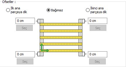

Ofsetler
Çelik kuşakların başlangıca ve sona olan uzaklıkları girilebilir.
İlk/ikinci ana parçaya dik seçeneklerinin işaretlenmesi halinde ana kirişlerden birine diklik koşulu sabit tutularak ofset mesafeleri ayarlanabilir.
Bağımsız seçeneğinin işaretlenmesi halinde ofset mesafeleri ana kiriş parçalarından bağımsız olarak düzenlenebilir.

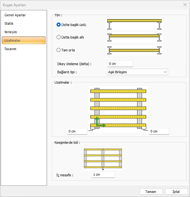

Uzatmalar Sekmesi
Özellikler
Üstte başlık üstü
Çelik kuşakların modellendiği ana elemanların üst başlığının üstüne oturacak şekilde modellenmesini sağlar.
Üstte başlık altı
Çelik kuşakların üst başlığı ile ana elemanların üst başlığı ile aynı hizaya gelecek şekilde modellenmesini sağlar.
Tam orta
Çelik kuşakların orta noktası ile ana elemanların ortası aynı hizaya gelecek şekilde modellenmesini sağlar.
Dikey öteleme
Kutucuğa girilen mesafe ana eleman üst başlığı altından çelik aşığın modellenmesini sağlar.
Bağlantı tipi
Ana eleman ile çelik aşıklar arasında otomatik oluşturulan kayma birleşimleri için açılır listeden seçim yapılır.

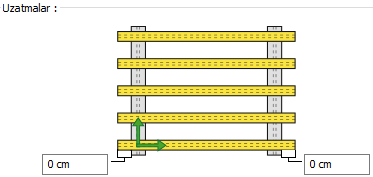

Uzatmalar
Çelik kuşakların ana elemandan itibaren ne kadar uzatılacağını belirler.
İç mesafe
Üstte başlık üstü opsiyonu kullanılması halinde çelik aşıkların ana elemana temas ettiği noktada iki çelik aşık ucu arasındaki mesafe girilmelidir.

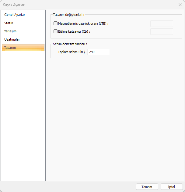

Tasarım Sekmesi
Detaylı bilgiye Aşık Tasarım Ayarları başlığından ulaşabilirsiniz.
