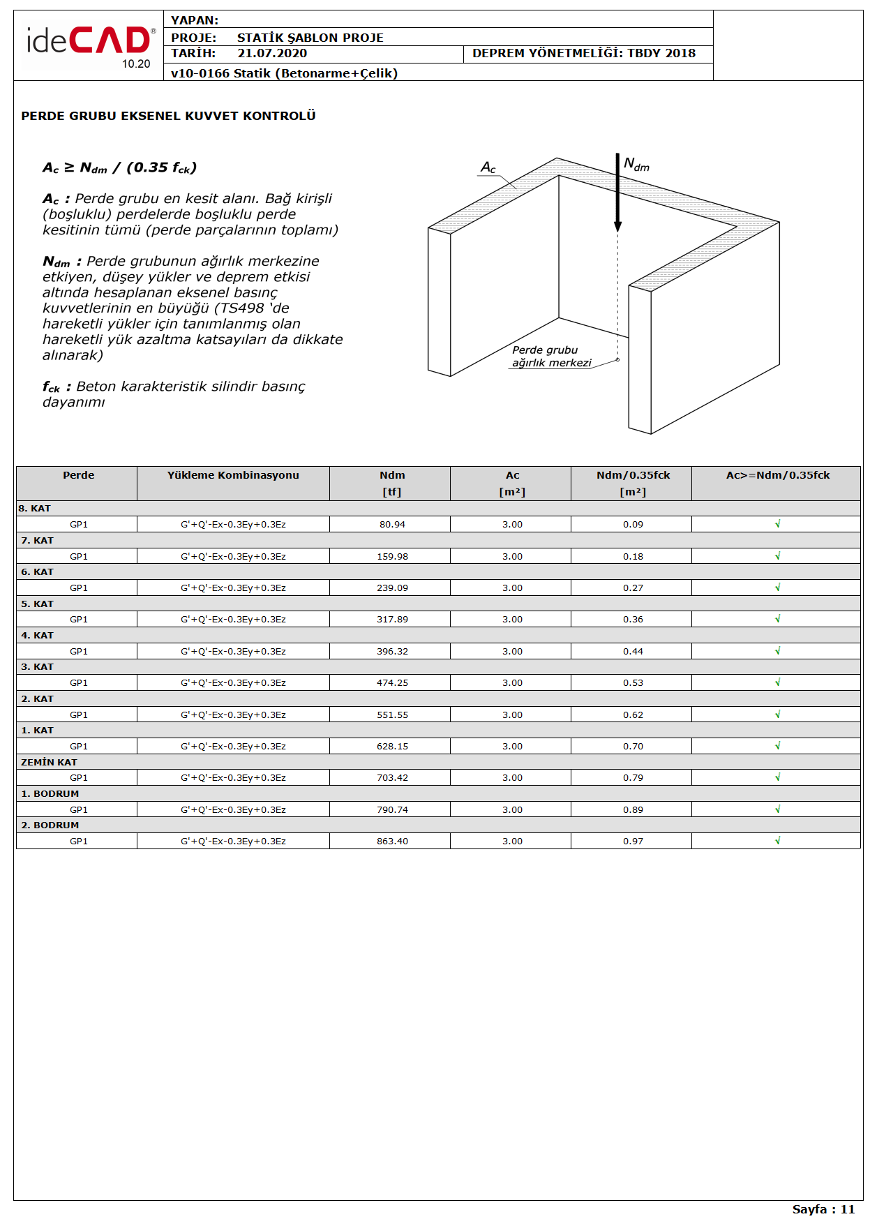

TBDY Madde 7.6.1.1 'e göre düşey yükler (G ve Q) ve deprem yüklerinin (E) ortak etkisi altında (G+Q+E) hesaplanan eksenel basınç kuvvetlerinin en büyüğü Ndm , perdenin brüt enkesit alanı Ac ve betonun karakteristik basınç dayanımı fck olmak üzere aşağıda verilen koşul sağlanmalıdır.
Ac ≥ Ndm / ( 0.35fck )
Aşağıdaki örnek bir Perde Grubu Eksenel Kuvvet Kontrolü Raporu gösterilmiştir. Resimde görüldüğü üzere 7.6.1.1 koşulunun bütün parametreleri verilmiş ve kontrol yapılmıştır.

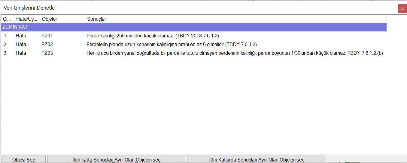

TBDY Madde 7.6.1.2 'de verilen koşullar dışında modelleme yapıldığında hem Getometri Kontrolleri 'nde hem de raporlarda bu durum belirtilmektedir. Aşağıdaki resimde örnek bir Getometri Kontrolü gösterilmiştir. Bu kontrolde 7.6.1.2 'de verilen koşulların kontrol edildiği görülmektedir.

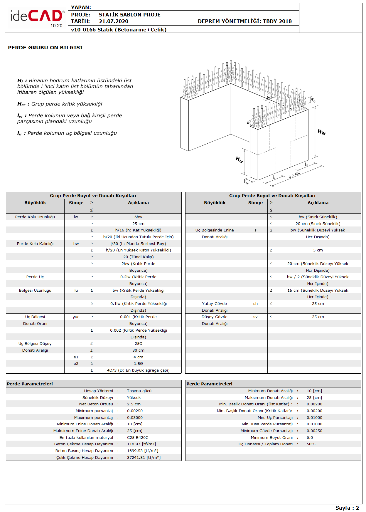

7.6.1.2 ve 7.6.1.3 kontrolü için gerekli şartlar Perde Grubu Ön Bilgileri raporunun Grup Perde Boyut ve Donatı Koşulları başlığı altında Perde Kolu Kalınlığı satırında verilmiştir. Aşağıdaki resimde Perde Grubu Ön Bilgileri raporunun bir örneği görülmektedir.
