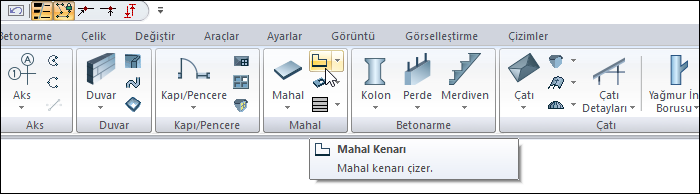

Ribbon menü Giriş sekmesi Mahal başlığı altından ulaşabilirsiniz.
  • Mahal Kenarı ikonunu tıklayın.

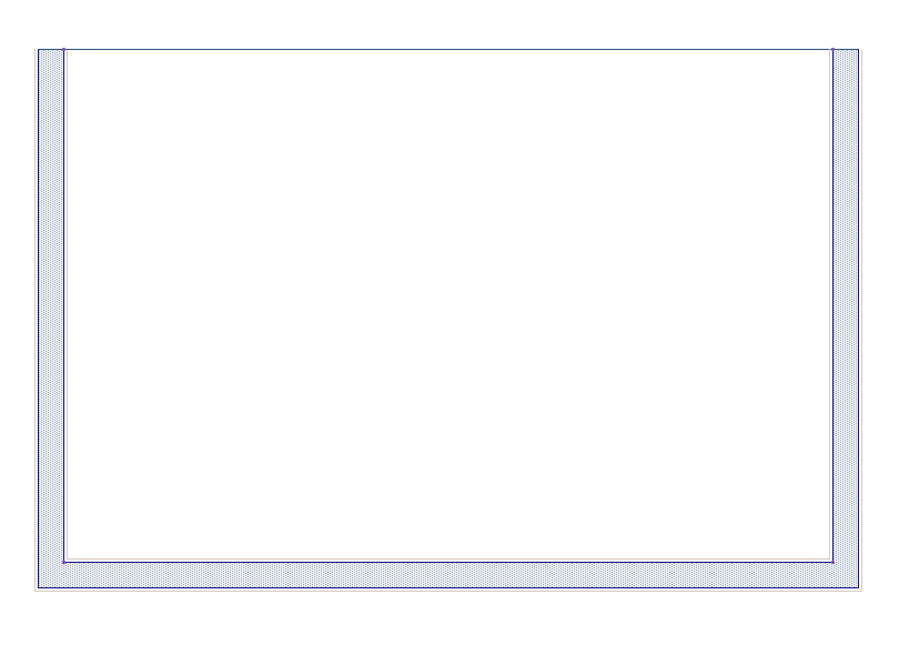

İşlem adımı

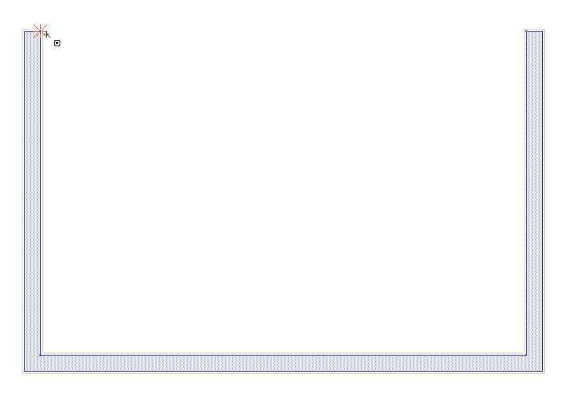

Duvar köşesine tıklanarak mahal kenarının ilk noktasının oluşturulması

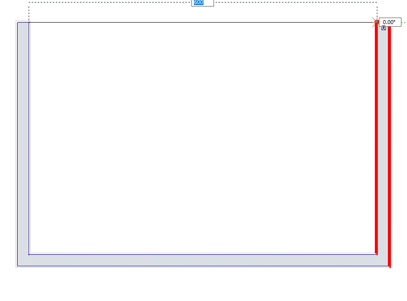

Karşı duvar köşesine tıklanarak mahal kenarının ikinci noktasının oluşturulması
Mahal kenarının oluşması
