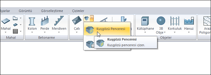

Ribbon menü Giriş sekmesi Çatı başlığı altından ulaşabilirsiniz.
  • Kuşgözü Penceresi ikonunu tıklayın.

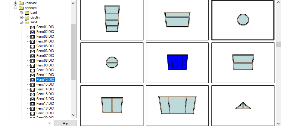

  • Bu aşamada kuşgözü toolbarında bulunan Ayarlar ikonunu tıklayıp, Pencere Ayarları diyaloğunu açın ve kuşgözü penceresi olarak kullanmak istediğiniz pencereyi belirleyin.

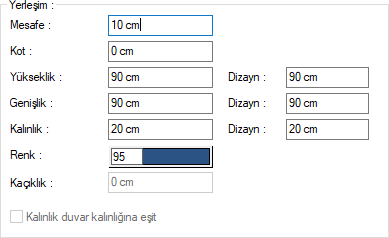

  • Pencere ayarlarında pencere boyutlarını verin ve Tamam butonunu tıklayarak pencere ayarlarını kapatın.

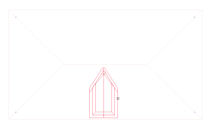

  • İmleci kuşgözü objesi üzerine getirin ve farenin sol tuşunu tıklayarak kuşgözü objesini seçin.
  • Bu aşamada kuşgözü toolbarında bulunan Uzaklık satırına bir değer girebilirsiniz.
  • Bu değer pencerenin kuşgözü üzerindeki konumunu belirler.
  • Farenin sağ tuşuna basın. Kuşgözü penceresi oluşacaktır

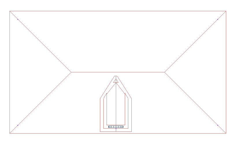

İşlem adımı

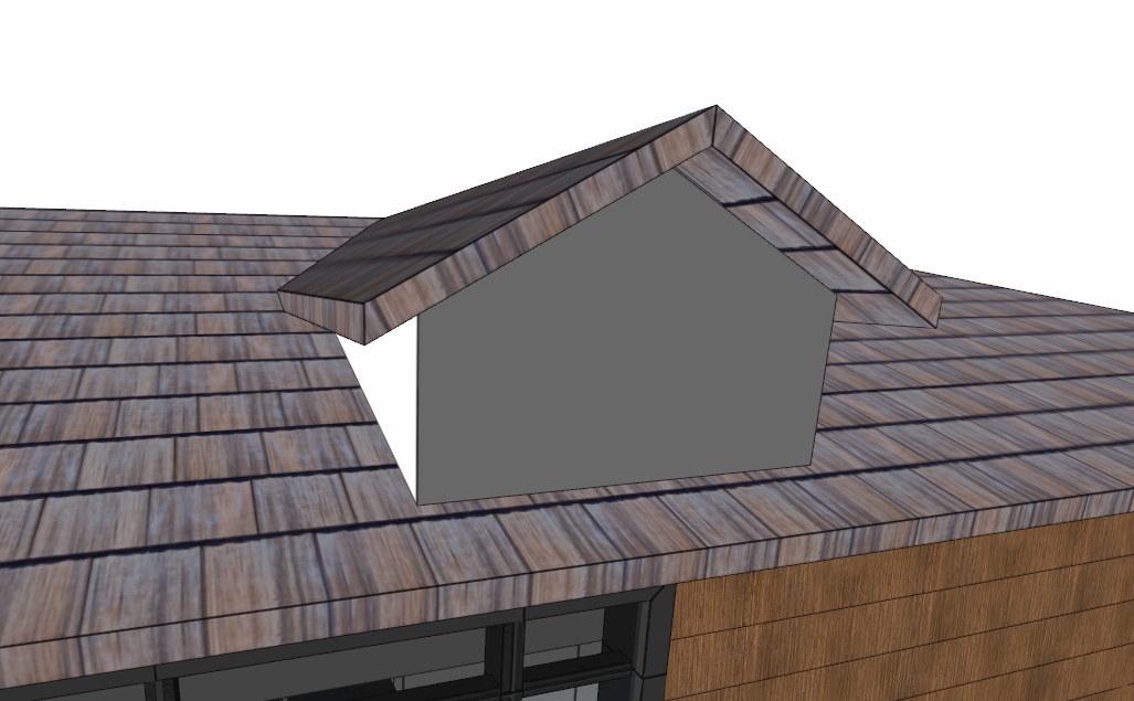

Pencere yerleştirilmeden önce kuşgözü
Kuşgözü penceresi komutundayken ayarlarına girilmesi, yerleştirilmek istenen pencere tipinin seçilmesi
Yerleşim ayarlarının yapılması
Kuşgözü penceresinin yerleştirileceği kuş gözünün seçilmesi

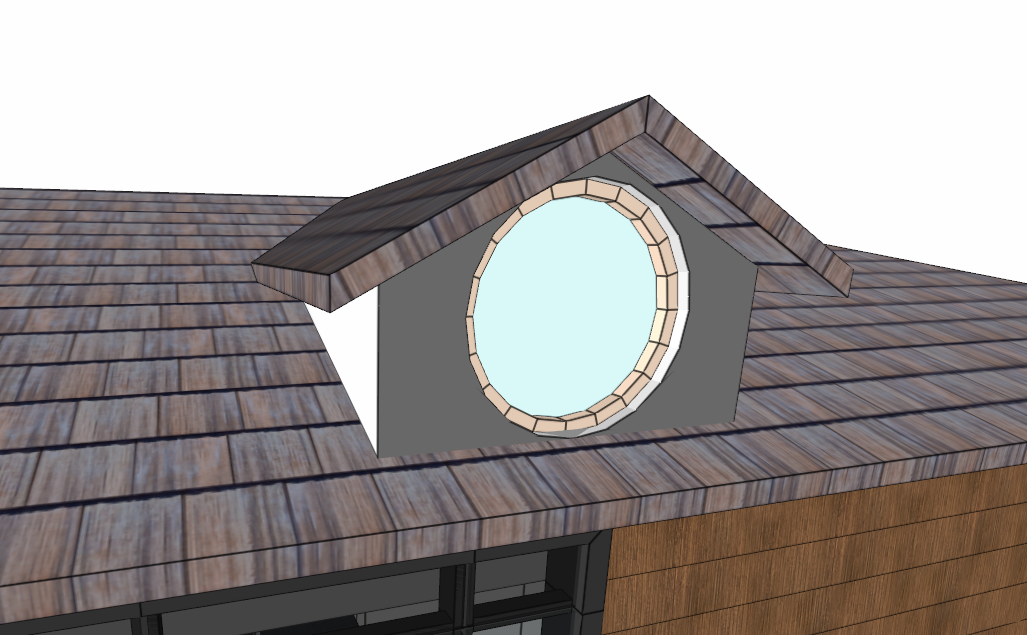

Kuşgözü penceresinin oluşması
