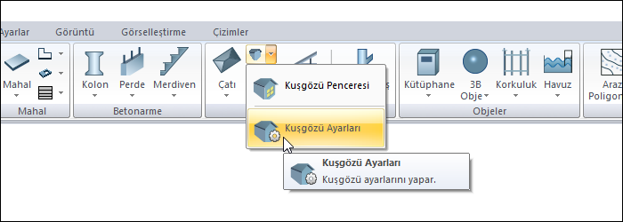

Kuşgözü Ayarları Komutunun Yeri
Ribbon menü Giriş sekmesi Çatı başlığı altından ulaşabilirsiniz.

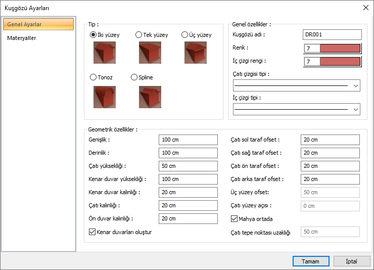

Genel Ayarlar Sekmesi
Özellikler ve Açıklamaları
İki yüzey
İki yöne eğime sahip kuşgözü tipidir.
Tek yüzey
Tek yöne eğime sahip kuşgözü tipidir.
Üç yüzey
Üç yöne eğime sahip kuşgözü tipidir.
Tonoz
Tonoz şekline sahip kuşgözü tipidir.
Spline
Spline şekline sahip kuşgözü tipidir.
Kuşgözü adı
Kuşgözü objesinin planda ve metrajda görünecek adıdır.
Renk
Kuşgözü objesinin planda ve eğer bir doku atanmadıysa 3 boyutlu modelde görünen rengidir. Renk kutucuğuna tıklayıp, renk paletinden istediğiniz rengi seçebilirsiniz.
İç çizgi rengi
Kuşgözü objesinin içte kalan çizgisinin planda görünen rengidir. Renk kutucuğuna tıklayıp, renk paletinden istediğiniz rengi seçebilirsiniz.
Çatı çizgisi tipi
Kuşgözü objesinin planda görünen dış kontur çizgisinin çizgi tipidir. Çizgi tipi kutucuğunu tıklayarak istediğiniz çizgi tipini listeden seçebilirsiniz.
İç çizgi tipi
Kuşgözü objesinin içte kalan çizgisinin çizgi tipidir. Çizgi tipi kutucuğunu tıklayarak istediğiniz çizgi tipini listeden seçebilirsiniz.
Genişlik
Kuşgözü objesinin genişliğidir. Genişlik çalışılan çatı yüzeyine paralel kalan kuşgözü yüzeyinin uzunluğunu ifade eder.
Derinlik
Kuşgözü objesinin derinliğidir. Derinlik çalışılan çatı yüzeyine dik olan kuşgözü yüzeyinin uzunluğunu ifade eder.
Çatı yüksekliği
Kuşgözü objesine ait çatının yüksekliğidir.
Kenar duvar yüksekliği
Kuşgözü objesinin yanlarda kalan duvarlarının yüksekliğidir.
Kenar duvar kalınlığı
Kuşgözü objesinin kenar duvarlarının kalınlığıdır.
Çatı kalınlığı
Kuşgözü objesine ait çatının kalınlığıdır.
Ön duvar kalınlığı
Kuşgözü objesinin önde ve arkada kalan duvarlarının kalınlığıdır.
Kenar duvarları oluştur
İşaretlenirse, kuşgözü objesinin çevresinde duvar, duvarların üstünde çatı oluşturulur. İşaretlenmezse sadece kuşgözü çatısı oluşturulur.
Çatı sol taraf ofset
Kuşgözüne ait çatının sol saçak genişliğidir.
Çatı sağ taraf ofset
Kuşgözüne ait çatının sağ saçak genişliğidir.
Çatı ön taraf ofset
Kuşgözüne ait çatının ön saçak genişliğidir.
Çatı arka taraf ofset
Kuşgözüne ait çatının arka saçak genişliğidir.
Üç yüzey ofset
Üç Yüzey Kuşgözü tipi seçildiğinde, o tipe ait 3. yüzeyin genişliğidir.
Çatı yüzey açısı
Tek Yüzey Kuşgözü tipi seçildiğinde, o tipe ait yüzeyin eğimini belirleyen açı değeridir.
Mahya ortada
Seçenek işaretlenirse, kuşgözü çatısını tepe noktası, kuşgözü objesinin tam ortasında oluşturulur. Seçenek işaretlenmezse, diyalogda bir alt satırda girilen değer dikkate alınarak tepe noktasının konumu belirlenir.
Çatı tepe noktası uzaklığı
Bir üst satırda bulunan Mahya ortada işaretli değilse, bu satır aktif hale gelir. Kuş gözü çatısının tepe noktasının konumu, bu satırda girilen değere göre belirlenir.

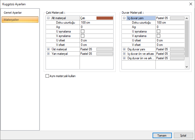

Materyaller Sekmesi
Alt materyal
Kuşgözü çatısının alt yüzeyinde kullanılacak materyal listeden seçilir. Farenin sol tuşu ile materyal listesi penceresi açılır. Açılan materyal listesinden materyal seçilir.
Üst materyal
Kuşgözü çatısının üst yüzeyinde kullanılacak materyal listeden seçilir. Farenin sol tuşu ile materyal listesi penceresi açılır. Açılan materyal listesinden materyal seçilir.
Yan materyal
Kuşgözü çatısının yan yüzeyinde kullanılacak materyal listeden seçilir. Farenin sol tuşu ile materyal listesi penceresi açılır. Açılan materyal listesinden materyal seçilir.
İç duvar yanı
Kuşgözü iç duvarlarının yan yüzeylerinde kullanılacak materyal listeden seçilir. Farenin sol tuşu ile materyal listesi penceresi açılır. Açılan materyal listesinden materyal seçilir.
Dış duvar yanı
Kuşgözü dış duvarlarının yan yüzeylerinde kullanılacak materyal listeden seçilir. Farenin sol tuşu ile materyal listesi penceresi açılır. Açılan materyal listesinden materyal seçilir.
İç duvar ön ve arkası
Kuşgözü iç duvarlarının ön ve arka yüzeylerinde kullanılacak materyal listeden seçilir. Farenin sol tuşu ile materyal listesi penceresi açılır. Açılan materyal listesinden materyal seçilir.
Dış duvar ön ve arkası
Kuşgözü dış duvarlarının ön ve arka yüzeylerinde kullanılacak materyal listeden seçilir. Farenin sol tuşu ile materyal listesi penceresi açılır. Açılan materyal listesinden materyal seçilir.
Gerçek doku uzunluğu
Doku uzunluğu girilir. Örneğin; 1 girilirse seçilen materyal dokusu genişliği 1 metre olarak alınır ve ilgili duvarlar üzerine kaplanır. Dokunun kare şeklinde olduğu düşünülürse obje yüzeyleri 1x1 ebadında dokular yan yana dizilerek kaplanır. Her yüzey için ayrı ayrı belirlenebilir.
Açı
Doku açısı girilir.
U ofset
Dokunun x düzlemindeki hareket değeri girilir.
V ofset
Dokunun y düzlemindeki hareket değeri girilir
U aynalama
Dokunun y düzlemine göre simetrisini alır.
V aynalama
Dokunun x düzlemine göre simetrisini alır.
Aynı materyali kullan
İşaretlenirse çatının tüm yüzeylerinde aynı materyal kullanılır. İşaretlenmezse, her bir yüzeyi için tanımlanmış materyaller kullanılır.
