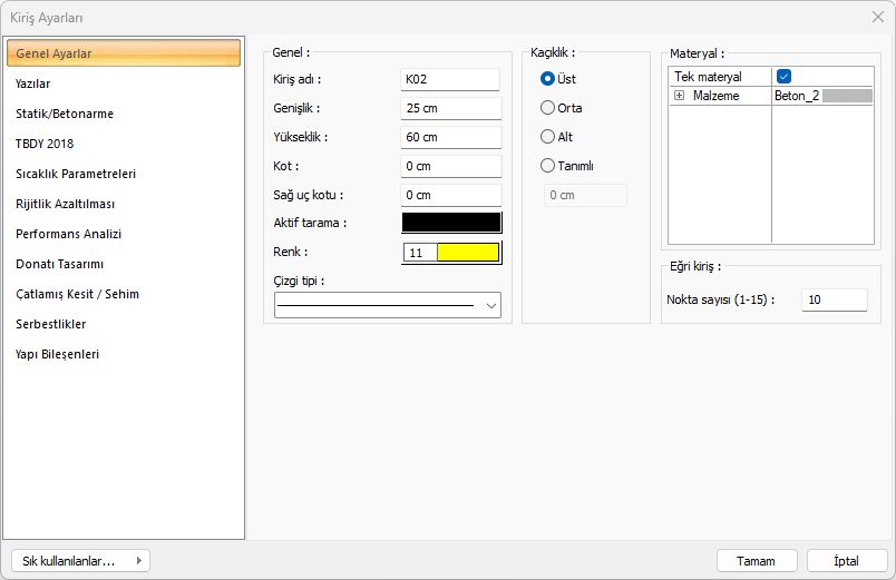

Kiriş genişliğini değiştirmek için:
  1. Kirişi, kirişleri seçiniz
  2. Özeliklerine giriniz.
  3. Genel ayarlar sekmesinde kiriş genişliğini değiştiriniz ve Tamam butonunu tıklayınız.

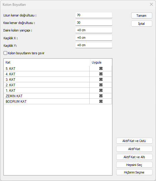

Kolon boyutunu değiştirmek için:
  1. Kolonu, kolonları seçiniz
  2. Sağ toolbarda bulunan Kolon Boyutları ikonu tıkayınız.
  3. Açılan Kolon Boyutları diyalogunda Kolon uzun kenar doğrultusu ve Kolon kısa kenar doğrultusu satırlarında kolon boyutlarını giriniz ve Tamam butonunu tıklayınız.
