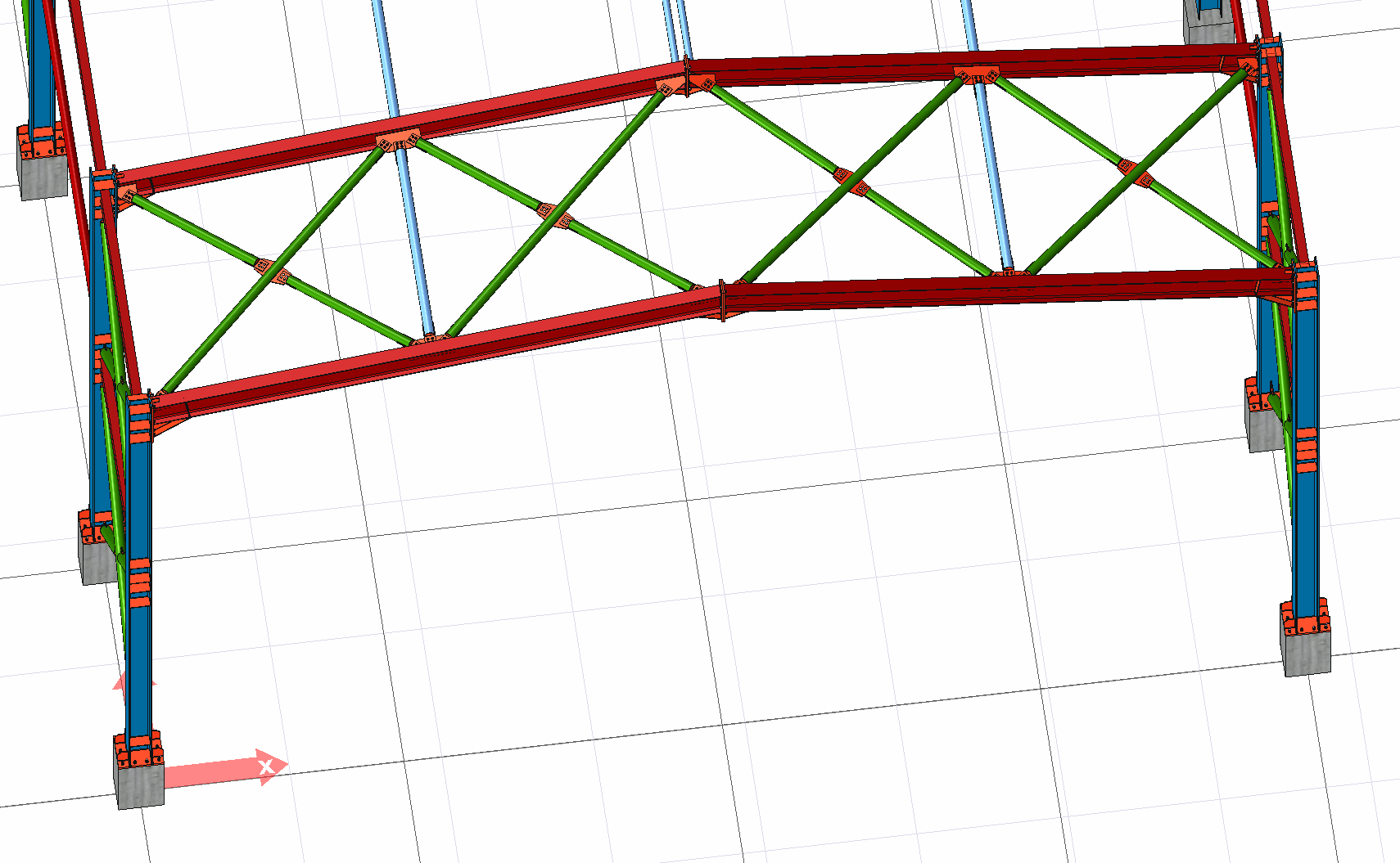

  • Adı ve katı verilen elemana çatı çaprazları (yatay çaprazlar) ve stabilite elemanları bağlanarak yanal tutululuk boyu küçültülebilir. Yanal tutululuk boyu küçülen elemanların eğilme ve eksenel basınç kapasitesi artar.
  • Aşağıdaki resimde bir örneği gösterildiği gibi çelik kirişlerin yanal tutululuk boyunu azaltacak şekilde çaprazlar girilirse eğilme kapasitesi artacağından PMM oranı düşürülebilir.
  • Eleman enkesit boyutu büyütülebilir.
