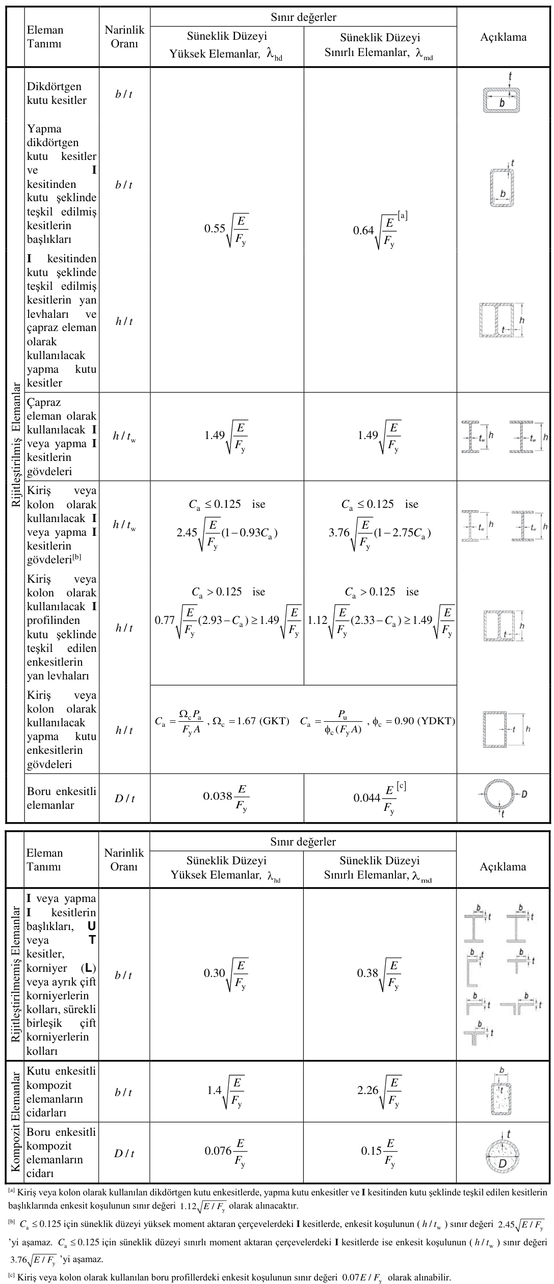

TBDY Tablo 9.3 aşağıda verilmiştir.
Simgeler
λhd : Süneklik düzeyi yüksek elemanlar için enkesit koşulu sınır değeri
λmd : Süneklik düzeyi sınırlı elemanlar için enkesit koşulu sınır değeri
