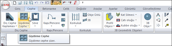

Ribbon menü Cephe sekmesi Dış Cephe başlığı altından ulaşabilirsiniz.
  • Giydirme Cephe ikonunu tıklayın.

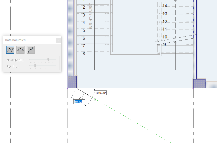

  • Giydirme cephe toolbarı ekrana gelecek bununla birlikte Rota Bölümleri adında yardımcı bir toolbar daha açılacaktır.
  • Rota Bölümleri toolbarında giydirme cephe hattını düz, dairesel ve eğri formda çizmeyi sağlayan ikonlar bulunur.
  • Uygun ikonu (varsayılan düz çizgi ikonu seçilidir) tıklayın.

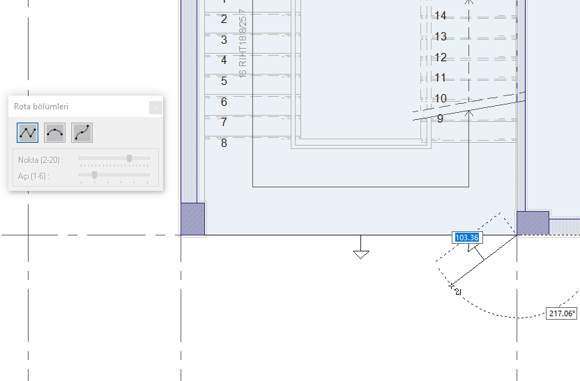

  • Çizim alanında giydirme cephe elemanın 1. noktasını farenin sol tuşu ile tıklayarak belirleyin
  • Giydirme cephe elemanının bir yönü dış cephe, diğer yönü iç cephedir. Bu aşamada toolbardan Ters Çevir ikonunu tıklarsanız ya da klavyeden boşluk tuşuna basarsanız, elemanın dış yönünü içe, iç yönünü dışa çevirirsiniz. Çizerken, çizim hattı üzerinde var olan ok yönü, giydirme cephe elemanın dış cephesini göstermektedir.
  • Çizim alanında giydirme cephe elemanın 2. noktasını farenin sol tuşu ile belirtin.

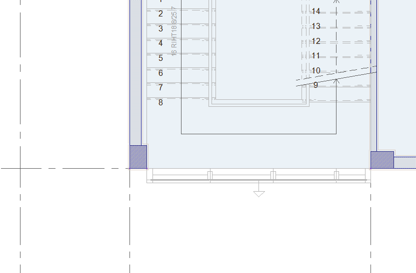

  • Aynı şekilde, 2 ve 3. noktaları da verebilirsiniz. Bu durumda giydirme cephe elemanları sürekli formda devam ettirmiş olursunuz.

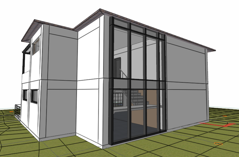

  • Farenin sağ tuşuna basarak komutu sonlandırınca giydirme cephe objesi oluşacaktır.

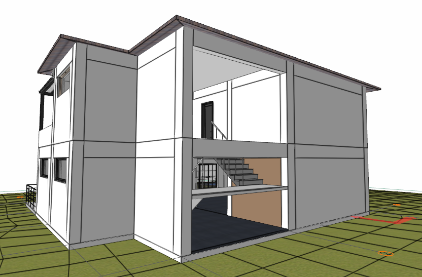

Giydirme cephe oluşturmadan önce
