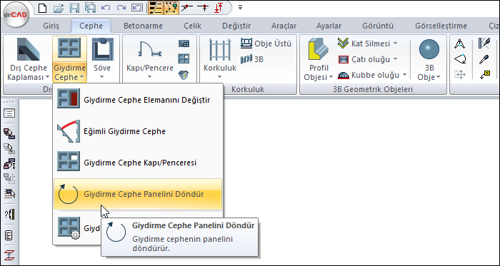

Giydirme Cephe Panelini Döndür Komutunun Yeri
Ribbon menü Cephe sekmesi Dış Cephe başlığı altından ulaşabilirsiniz.
Giydirme cephe panelini döndürmek için;
  • Giydirme cephe tanımlayın.
  • Perspektif penceresinde katı modelde uygun bakış açısıyla giydirme cepheyi görüntüleyin.
  • Giydirme Cephe Panelini Döndür ikonunu tıklayın.

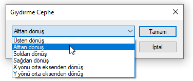

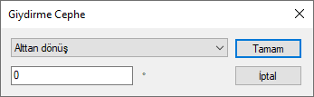

  • Giydirme cephe ile ilgili açılan diyalogdan dönüş düzlemi ile açısı belirtin.
  • Örneğin Alttan Dönüş seçin ve Açsını 45 derece verin.
  • Tamam butonunu tıkladığınızda seçtiğiniz paneller alttan 45 derece açı ile açılacaktır.

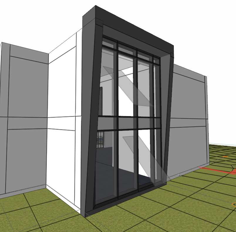

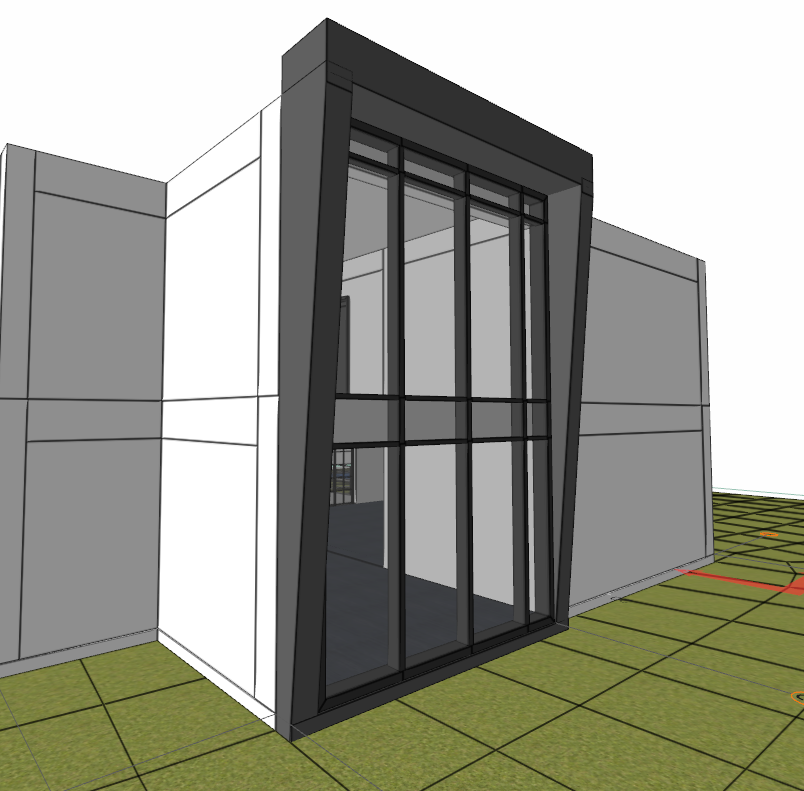

İşlem adımı
Panelleri döndürülecek giydirme cephe
Panel veya panellerin seçilmesi
Dönüş düzlemi seçilmesi ve açı verilmesi
Panelleri döndürülmüş giydirme cephe
Giydirme Cephe Paneli Döndür Komutu Ayarları
Giydirme cephe panelini döndürme işlemi 5 düzlemde yapılır.
Özellikler
Üstten dönüş
Panelin üst kenarı sabit olur ve girilen açı üst kenara göredir. Panel üst kenar ekseninde döner.
Alttan dönüş
Panelin alt kenarı sabit olur ve girilen açı alt kenara göredir. Panel alt kenar ekseninde döner.
Soldan dönüş
Panelin sol kenarı sabit olur ve girilen açı sol kenara göredir. Panel sol kenar ekseninde döner.
Sağdan dönüş
Panelin sağ kenarı sabit olur ve girilen açı sağ kenara göredir. Panel sağ kenar ekseninde
X yönü orta eksenden dönüş
X yönünde panelin orta ekseni sabit olur ve girilen açı bu eksene göredir ve perde bu eksende döner.
Y yönü orta eksenden dönüş
Y yönünde panelin orta ekseni sabit olur ve girilen açı bu eksene göredir ve perde bu eksende döner.

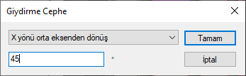

Açı
Dönüşün açı değerinden miktarı girilir.
