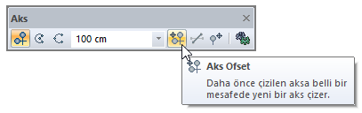

Aks Ofset
Bir akstan belli bir mesafede yeni aks/akslar üretmek için Aks Ofset komutu kullanılır. Aks ofset komutu tıklandığında, son çizilen ya da seçili akstan, ofset kutucuğuna girilen değer kadar uzakta yeni bir aks çizilir.
Aks Ofset Komutunun Yeri
Aks komutu tıklandığında açılan aks toolbarından ulaşabilirsiniz.

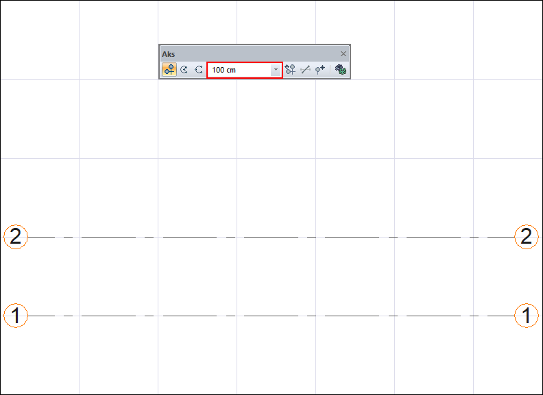

  • İkinci aksınızı ilk aksınızdan 100 cm uzakta oluşturmak için, klavyeyi kullanarak 100 yazın. Aynı anda toolbarda yer alan mesafe kutucuğunda yazdığınız değeri takip edebilirsiniz. Mesafe değerini yazdıktan sonra enter tuşuna bastığınız da ikinci aksınız ilk aksınızdan 100 cm yukarıda oluşacaktır.
  • Bu işlemi tekrar ederek yatay akslarınızı oluşturabilirsiniz.

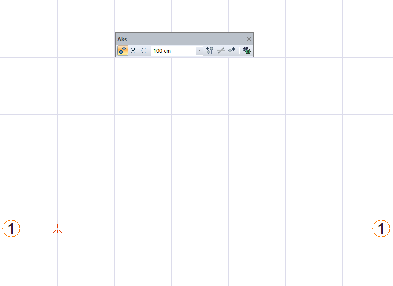

İşlem adımı
İlk aksın yerinin belirlenmesi
İlk aksın oluşturulması
İlk akstan uzakta ikinci aksın oluşturulması

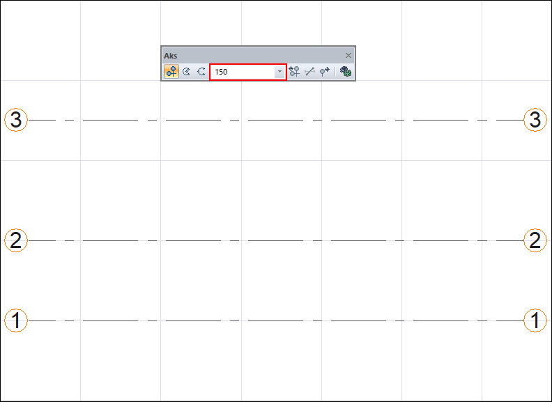

150 cm uzakta üçüncü aksın oluşturulması
