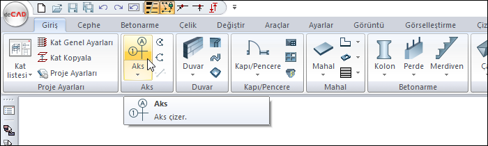

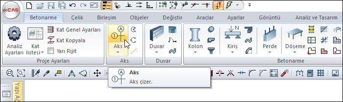

Aks Komutunun Yeri
Ribbon menü Giriş sekmesi Aks başlığı altından ulaşabilirsiniz.
Ribbon menü Betonarme sekmesi Aks başlığı altından ulaşabilirsiniz.

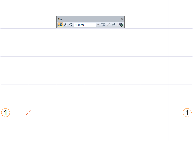

  • Ribbon menüde Aks ikonuna tıklayın.
  • Aks toolbarı açılacaktır.
  • Ekranda yatay aksınızın öngörüntüsü oluşacak ve farenizle beraber hareket edecektir.
  • Belirlediğiniz noktaya farenin sol tuşu ile tıkladığınızda aksınızı oluşacaktır.
  • İkinci aksınızı ilk aksınızdan 100 cm uzakta oluşturmak için, klavyeyi kullanarak 100 yazın. Aynı anda toolbarda yer alan mesafe kutucuğunda yazdığınız değeri takip edebilirsiniz. Mesafe değerini yazdıktan sonra enter tuşuna bastığınız da ikinci aksınız ilk aksınızdan 100 cm yukarıda oluşacaktır.

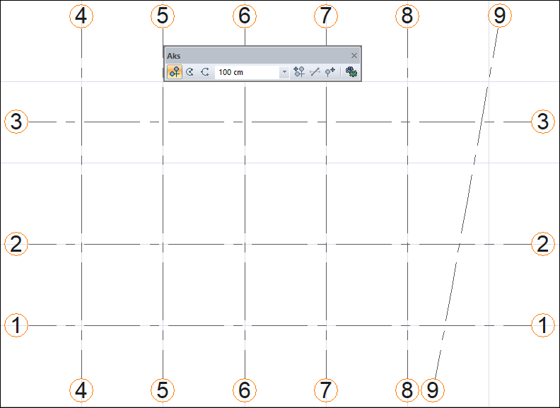

  • Dikey akslarınızı çizmek için komuttayken boşluk tuşuna basın ya da aks toolbarından aks çizim tipini değiştir ikonuna tıklayın. Boşluk tuşu aks tipleri arasında geçiş yapmanıza olanak sağlar.
  • Dikey aksınızın öngörüntüsü ekranda belirecektir. Farenizle beraber hareket edecektir.
  • İkinci aksınızı ilk aksınızdan 100cm uzakta oluşturmak için, klavyeyi kullanarak 100 yazın. Aynı anda toolbarda yer alan mesafe kutucuğunda yazdığınız değeri takip edebilirsiniz. Mesafe değerini yazdıktan sonra Enter tuşuna bastığınız da ikinci aksınız ilk aksınızdan 100 cm ilerisinde oluşacaktır
  • Bu işlemi tekrar ederek dikey akslarınızı tamamlayın.
  • Boşluk tuşuna tekrar bastığınız da komut eğik aks tipine geçer. Belirlediğiniz bir noktaya tıkladığınızda eğik aksınızın öngörüntüsü ekranda belirecektir.
  • Farenizin hareketine bağlı olarak aksınızın doğrultusu ve yönü değişecektir.
  • Belirlediğiniz ikinci noktaya tıkladığınızda eğik aksınız oluşacaktır.

İlk aksın oluşturulması

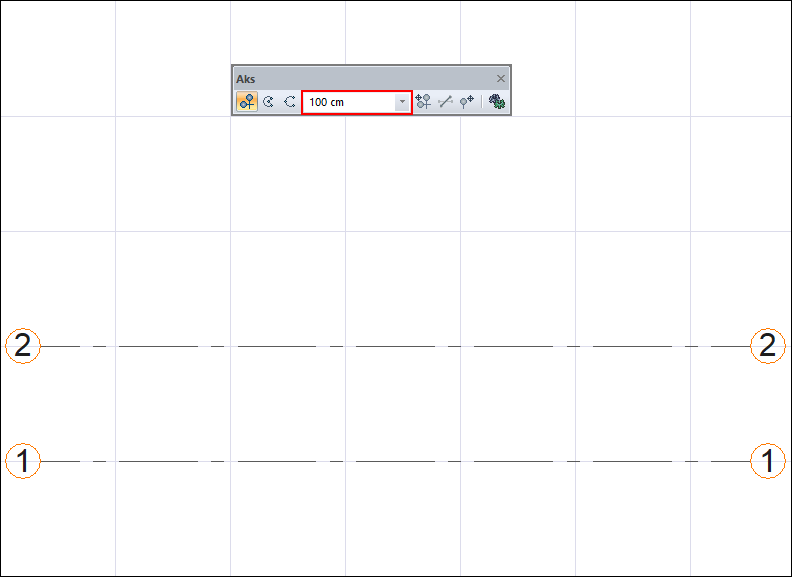

İlk akstan uzakta ikinci aksın oluşturulması

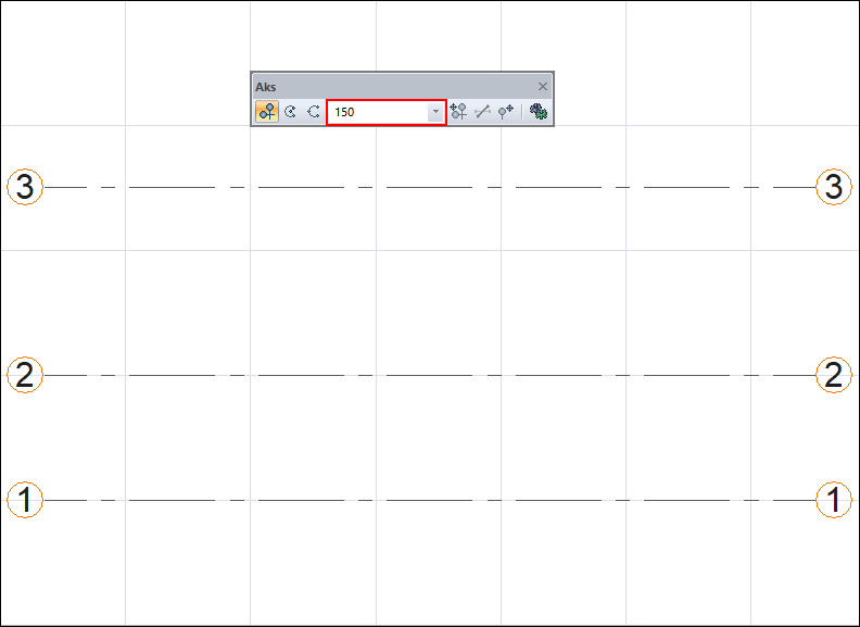

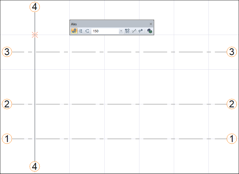

150 cm uzakta üçüncü aksın oluşturulması

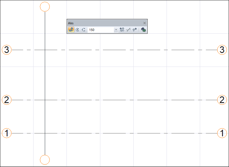

Dikey oluşturulacak ilk aksın yerinin belirlenmesi
Dikey ilk aksın oluşturulması

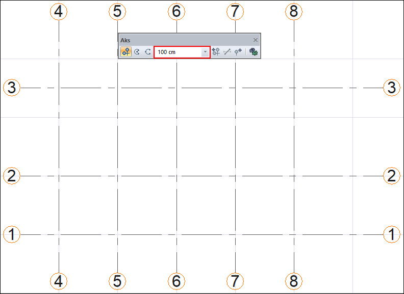

100 cm arayla dikey aksların oluşturulması

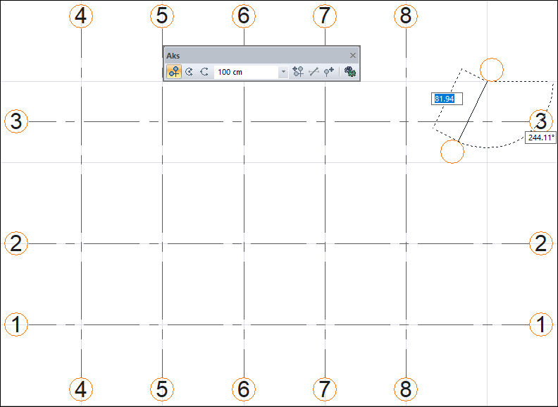

Eğik aks için birinci noktanın belirlenmesi

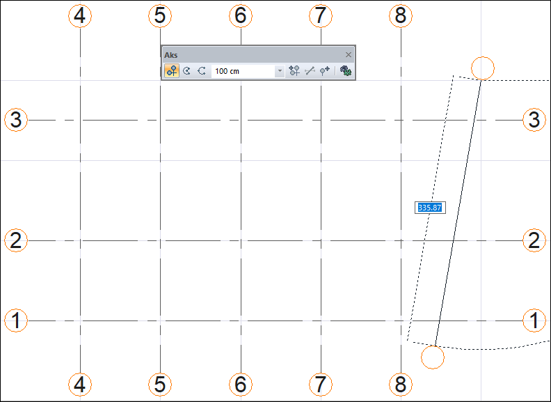

Eğik aks için ikinci noktanın belirlenmesi
Eğik aksın oluşturulması
