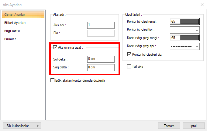

Aks Sınırına Uzat Özelliğinin Yeri
Aks ayarları diyaloğu genel ayarlar sekmesinden aks sınırına uzat özelliğine ulaşabilirsiniz.
  • Sol tarafa doğru uzatmak istediğiniz aksı seçin ve ayarlarına girin.
  • Sol delta satırına 150 değerini girin.
  • Tamam butonuna tıklayarak diyaloğu kapatın.

  • Kısaltmak istediğiniz aksı seçin.
  • Sol delta satırına -150 girin.

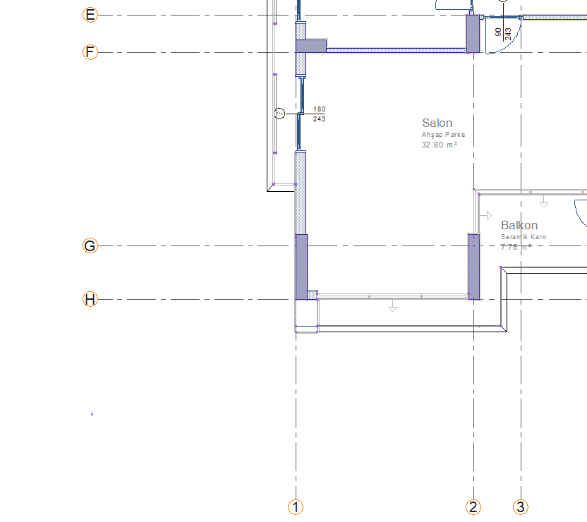

İşlem adımı
Sol delta değeri değiştirilmeden önce akslar

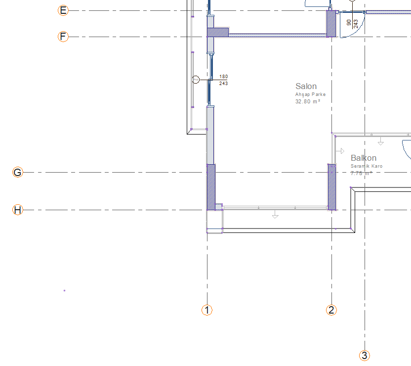

G ve H akslarının sol delta satırına 150 değerinin girilmesi
G ve H akslarının uzaması

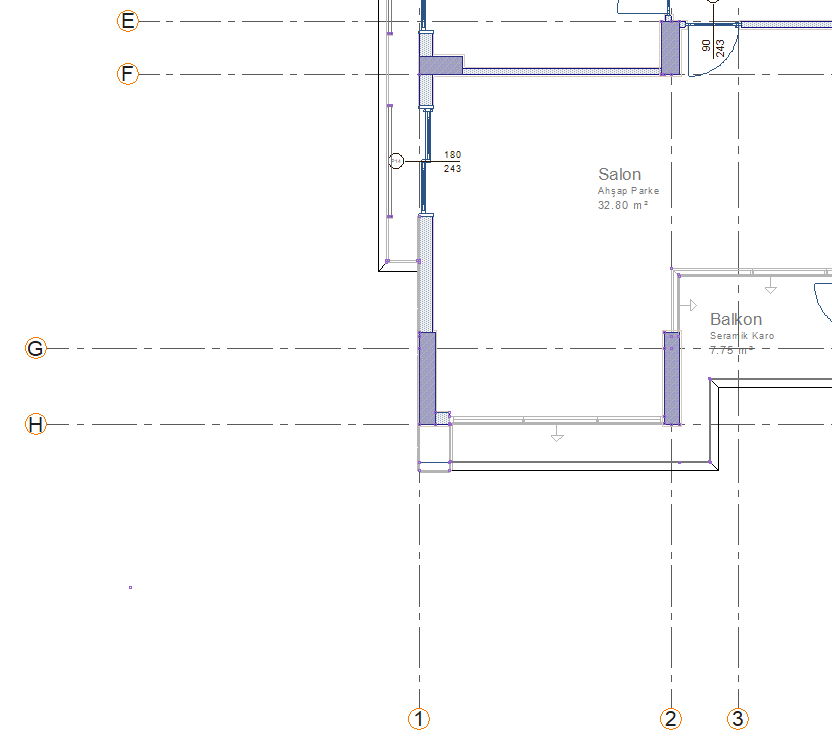

1 ve 2 akslarının sol delta satırına -150 değerinin girilmesi
1 ve 2 akslarının kısalması
