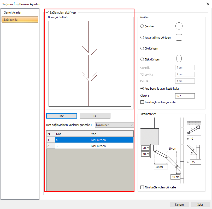

Bağlayıcıları Aktif Yap Özelliğinin Yeri
Yağmur iniş borusu ayarları diyaloğu bağlayıcılar sekmesinden bağlayıcıları aktif yap özelliğine ulaşabilirsiniz.
Özellikler

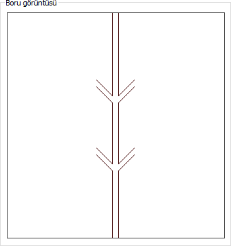

Boru görüntüsü
Bağlantı yapılacak borunun tüm bağlantı yönlerini güncelle sekmesinden seçilerek borunun görüntüsünün oluştuğu sekmedir.
Ekle
Tıklandığında yeni bir bağlayıcı ekler
Sil
Tıklandığında tablodan seçilen bağlayıcıyı siler.
Tüm bağlayıcıların yönlerini güncelle
Bütün bağlayıcıların yönü için sol, sağ ve ikisi birden seçeneklerinden biri seçilir

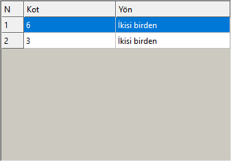

Bağlayıcı tablosu
Kot ve yön değerleri verilir. İstenilen kot değeri verilip yön seçilebilir.
  • Yağmur iniş borusu ayarları diyaloğu bağlayıcılar sekmesinden bağlayıcıları aktif yap özelliğini işaretleyin.
  • Şematik çizim aktif hale gelecektir.
  • Otomatik olarak bir tane bağlayıcı oluşacaktır.
  • Kot sütununa projenize uygun kotu girin.
  • Yön olarak sol, sağ ya da ikisi birden seçeneklerinden birini seçin.
  • Ekle butonuna tıkladığınızda yeni bir bağlayıcı elemanı oluşacaktır.
  • Kot ve yön ayarlarını yapın.
  • Silmek istediğiniz bağlayıcıyı listeden seçin.
  • Sil butonuna tıkladığınızda seçtiğiniz bağlayıcı silinecektir.

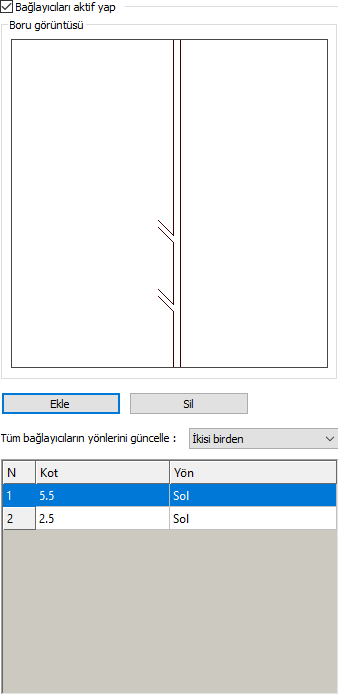

İşlem adımı

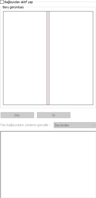

Bağlayıcılar aktif edilmeden önce

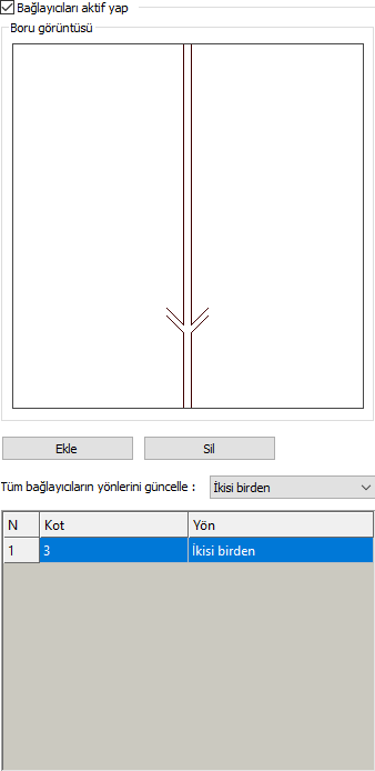

Bağlayıcılar aktif edildikten sonra

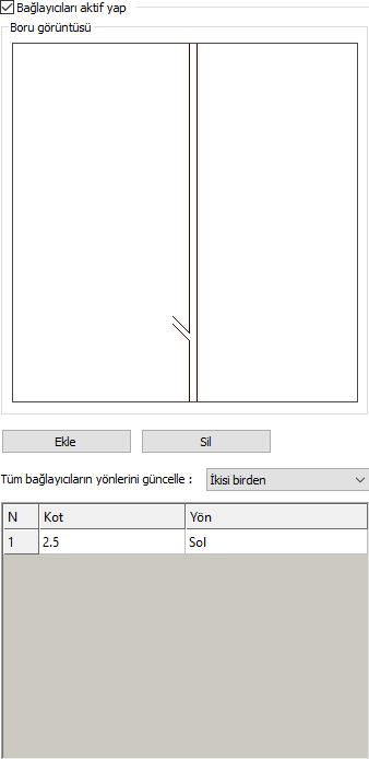

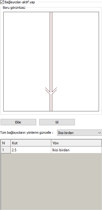

Bağlayıcının kotunun 2.5 yapılması
Bağlayıcının yönünün sol seçilmesi

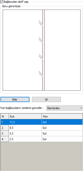

Yeni bağlayıcının eklenmesi
Bütün katlara bağlayıcı eklendikten sonra
