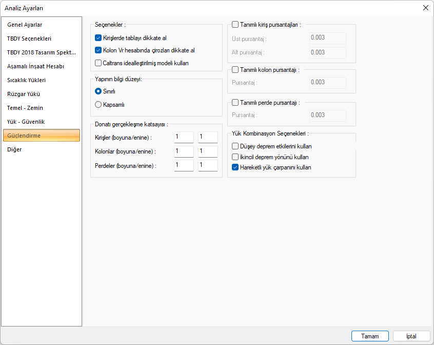

ideCAD’de ilk kez performans analizi yaptırmak için ribbon menüde Analiz ve Tasarım/Analiz Modeli/ Analiz Ayarları ikonunu tıkladığınızda karşınıza Analiz Ayarları diyaloğu gelecektir. Güçlendirme sekmesine tıklayın.
Yapının bilgi düzeyi: Deprem yönetmeliğinde 7.2 Bilgi Toplanması başlığında tanımlanan koşullara göre yapının bilgi düzeyi seçilir. Bilgi düzeyi katsayıları;
Sınırlı - > 0.75
Kapsamlı -> 1.00
Kirişlerde tablayı dikkate al: İşaretlenirse kirişin kesiti, tablalı kesit olarak dikkate alınır ve tablada bulunan döşemeye ait donatılar, kirişlerin mevcut donatı alanlarına katılır. İşaretlenmezse kirişin kesiti dikdörtgen kesit olarak kabul edilir ve tablada bulunan döşemeye ait donatılar, kirişlerin mevcut donatı alanlarına katılmaz.
Kolon Vr hesabında çirozları dikkate al: İşaretlenirse kolonda bulunan çirozlar, kolon etriyesine ilave edilerek kolon Vr hesabında dikkate alınır. İşaretlenmezse alınmaz.
Caltrans idealleştirilmiş modeli kullan: Moment eğrilik bağlantısında akma momenti ve akma eğriliğini caltrans idealleştirme yöntemine göre bulur.
Tanımlı kiriş pursantajları: Seçenek işaretlenirse kiriş kapasite momentleri, verilen pursantaj değerleri dikkate alınarak hesaplanır.
Tanımlı kolon pursantajları: Seçenek işaretlenirse kolon kapasite momentleri, verilen pursantaj değerleri dikkate alınarak hesaplanır.
Tanımlı perde pursantajları: Seçenek işaretlenirse perde kapasite momentleri, verilen pursantaj değerleri dikkate alınarak hesaplanır.
Donatı gerçekleşme katsayısı: Donatı gerçekleşme katsayısı girilmesi durumunda mevcut donatı alanları (donatı ister betonarme diyaloğunda girilmiş olsun, ister tanımlı pursantaja göre hesaplanmış olsun) bu katsayılarla çarpılıp kapasite hesapları da bu değerlere göre yapılır.
Düşey deprem etkisini kullan: İşaretlenirse, yükleme kombinasyonları oluşturulurken mevcut sabit, hareketli yükler ve yatay deprem etkisinden oluşan kombinasyona, düşey deprem etkilerinden oluşturulan (0.30Ez) kombinasyonu da dahil edilir.
İkincil deprem yönünü kullan: İşaretlenirse, kombinasyonlar oluşturulurken göz önüne alınan deprem doğrultusuna dik diğer doğrultudaki yatay deprem etkileri, 0.3 katsayısı ile çarpılıp kombinasyona eklenir.
Hareketli yük çarpanı kullan: İşaretlenirse, hareketli yük çarpanı, kat genel ayarlarında HYK sütununa girilen değerler olarak alınır. İşaretlenmezse hareketli yük çarpanı 1 alınır.
Açılan bu diyalogda ilgili düzenlemeleri yaptıktan sonra Tamam butonuna bastığınızda ideCAD yapının performans analizini yapacaktır.
