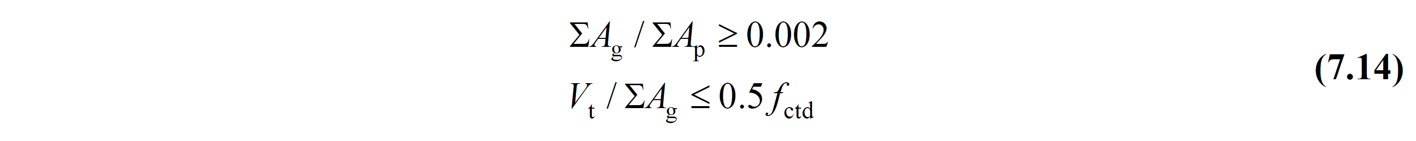

7.6.1.3 – Taşıyıcı sistemi perdelerden oluşan binalarda, Denk.(7.14) ile verilen koşulların her ikisinin de sağlanması durumunda perde kalınlığı, binadaki en yüksek katın yüksekliğinin 1/20 ’sinden ve 200 mm ’den az olmayacaktır. Ayrıca, 7.6.1.1 ’deki koşula uyulacaktır.
Denk.(7.14), bodrum katlarının çevresinde çok rijit betonarme perdelerin bulunduğu binalarda zemin kat düzeyinde, diğer binalarda ise temel üst kotu düzeyinde uygulanacaktır.
