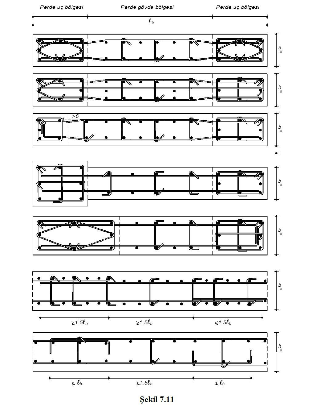

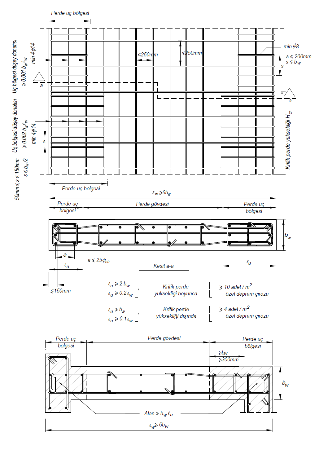

7.6.2.1 – Hw / lw > 2.0 olan perdelerin planda her iki ucunda perde uç bölgeleri oluşturulacaktır (Şekil 7.11). Uç bölgeleri, perde uç bölgesinin kendi kalınlığı içinde oluşturulabileceği gibi, perdeye birleşen diğer bir perdenin içinde de düzenlenebilir.

7.6.2.3 – Dikdörtgen kesitli perdelerde, 7.6.2.2 ’de tanımlanan kritik perde yüksekliği boyunca uç bölgelerinin her birinin plandaki uzunluğu, perdenin plandaki toplam uzunluğunun %20’sinden ve perde kalınlığının iki katından daha az olmayacaktır. Kritik perde yüksekliğinin üstünde kalan perde kesimi boyunca ise, perde uç bölgelerinin her birinin plandaki uzunluğu, perdenin plandaki toplam uzunluğunun %10’undan ve perde kalınlığından daha az alınmayacaktır (Şekil 7.11).
7.6.2.4 – Perde uç bölgelerinin, perdeye birleşen diğer bir perdenin içinde düzenlendiği durumda; her bir perde uç bölgesi perde gövdesinin içine doğru 300 mm’den daha az olmamak üzere en az perde kalınlığı kadar uzatılacaktır (Şekil 7.11). Perde uç bölgesinin enkesit alanı, dikdörtgen kesitli perdeler için 7.6.2.3 ’te tanımlanan alandan daha az olmayacak şekilde düzenlenecektir.
