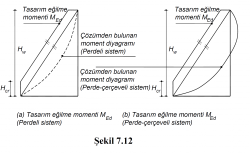

  • Hw/lw > 2.0 koşulunu sağlayan perdelerde tasarıma esas eğilme momentleri, kritik perde yüksekliği (Hcr) boyunca sabit bir değer olarak dikkate alınmaktadır. Bu sabit değer perde tabanında Bölüm 4 'e göre hesaplanan eğilme momentine eşit alınmaktadır. Kritik perde yüksekliğinin sona erdiği kesitin üstünde ise, perdenin tabanında ve tepesinde hesaplanan momentleri birleştiren doğruya paralel olan doğrusal moment diyagramı uygulanmaktadır (TBDY Şekil 7.12).

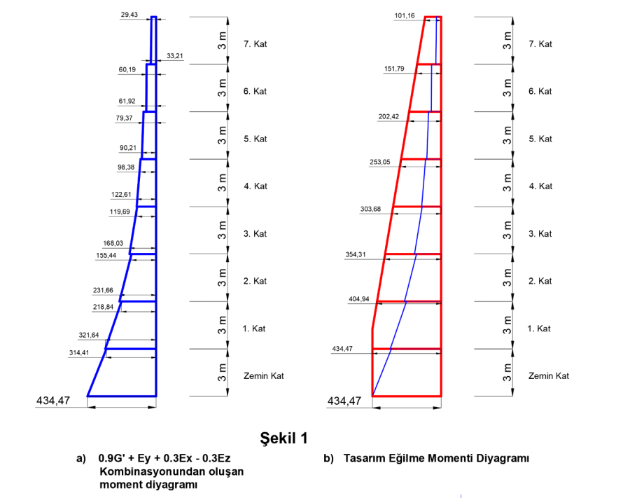

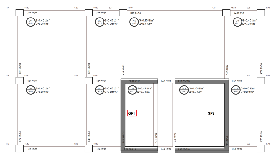

Aşağıda plan görüntüsü verilen ve her bir kat yüksekliği 3m olan 8 katlı yapının GP1 isimli perde grubu için 0.9G'+Ey+0.3Ex-0.3Ez yükleme kombinasyonu altında tasarım eğilme momenti değerleri hesaplanacaktır.
Birinci adımda 0.9G'+Ey+0.3Ex-0.3Ez yükleme kombinasyonu altında moment diyagramı çizilir. Şekil 1a 'da mavi çizgiler ile GP1 grup perdesinin düşey yükler ve deprem yüklerinin ortak etkisi altında 0.9G'+Ey+0.3Ex-0.3Ez yükleme kombinasyonu altında M3 moment diyagramı gösterilmiştir.
Zemin kat perdesinin alt ucunda Moment değeri 434.47 tfm olarak bulunmuştur. Kritik perde yüksekliği boyunca (Hcr = 4.25m) tasarım eğilme momenti değeri olarak bu değer kullanılacaktır. Kritik Perde yüksekliğinin sona erdiği kesitin üzerindeki bölümde ise zemin kat perdesinin alt ucundaki moment değerinden (434.47 tfm) en üst katın üst ucundaki moment değerine (29.43 tfm) bir çizgi çekilir. Daha sonra Kritik perde yüksekliğinin bittiği bölümden bu çizgiye paralel bir çizgi daha çizilir ve Şekil 1b 'de gösterilen tasarım eğilme moment diyagramı ortaya elde edilir. Perde tasarımı oluşturulan bu moment diyagramı kullanılarak yapılmaktadır.
