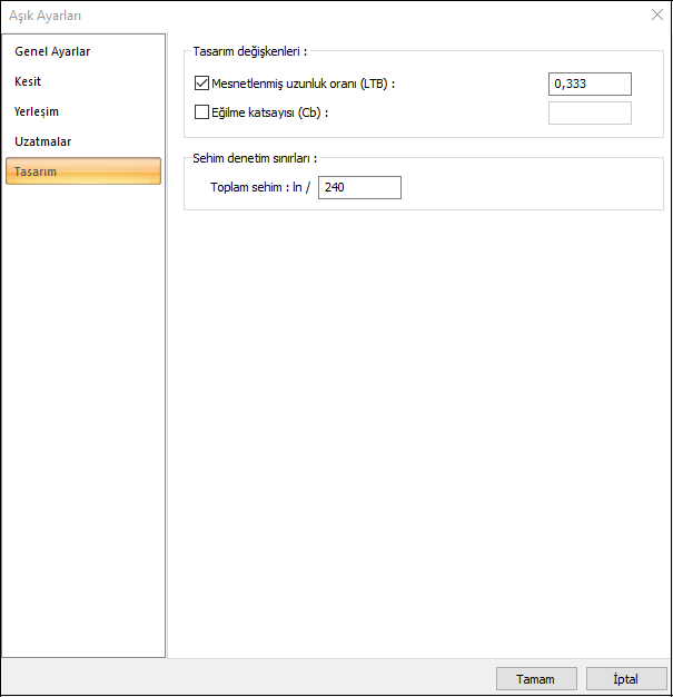

Aşık Tasarım Ayarları
Tasarım
  • Tasarım sekmesinde tasarımda kullanılan parametrelere müdahale edilir. Kutucuğa işaret yerleştirilmesi halinde kutucuğa yazılan katsayı tasarım hesabında kullanılır. Kutucuğa herhangi bir işaret konulmaması halinde program otomatik bu katsayıları hesaplar ve tasarımda kullanır.
Mesnetlenmiş uzunluk oranı (LTB)
Yanal burulmalı burkulma hesabında kullanılmak üzere ilgili doğrultu için elemana bağlanan iki eleman arasındaki uzunluğun tüm eleman boyuna oranı
Eğilme katsayısı (Cb)
Moment düzeltme katsayısı, Çelik Yapılar Yönetmeliği Denklem 9.1' e göre hesaplanır.
Sehim sınırı
Tasarımda kullanılan ilgili Çelik Yapılar yönetmeliğinde belirtilen eleman bazlı sınır değerdir. Aşığın kullanıldığı durumlara göre sınır değerinin kullanıcı tarafından değiştirilmesi gerekmektedir.

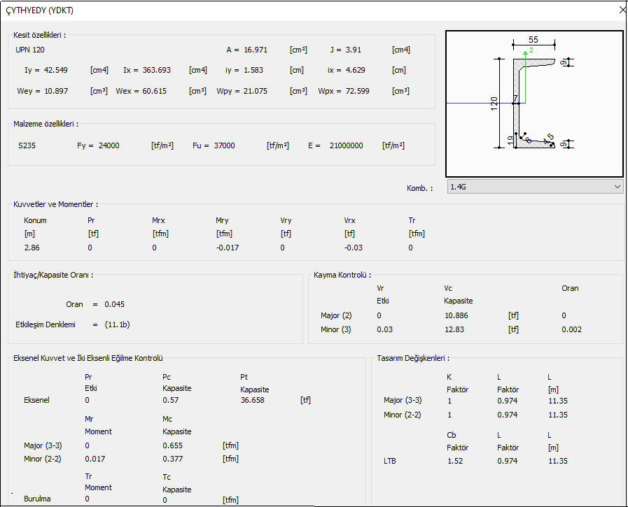

  • Kontrolü ise analiz ve tasarım sonrası çelik tasarım -aşık - detaylar bölümünde verilir.
