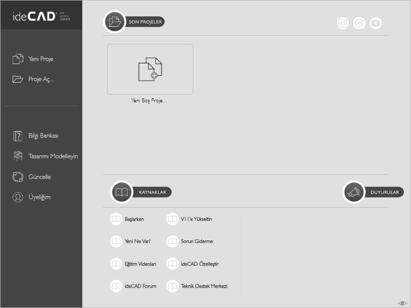

ideCAD çalıştırıldıktan sonra açılan başlangıç sayfası, proje üzerinde çalışılırken herhangi bir zamanda tekrar açılabilir. Başlangıç sayfası üzerinden yeni proje ya da kayıtlı proje açılabileceği gibi ideYAPI bilgi bankasına, videolara, dokümanlara ulaşılır, ideCAD güncel mi kontrol edilir.

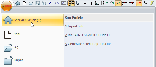

  • Ribbon menüde ideCAD ikonu tıklanır. Açılan menüden ideCAD Başlangıç satırı tıklanır.
  • Seçim yapıldıktan sonra başlangıç sayfası açılacaktır.
Özellikler
Yeni proje
Yeni proje açmak için Yeni Proje ikonu tıklanır. Yeni proje diyaloğu açılır.
Proje aç
Mevcut bir projeyi açmak için kullanılır. Proje aç tıklandıktan sonra Proje Yükle diyaloğunda açılır. Gerekirse klasör değiştirilerek açılacak proje kaynaktan bulunur. İstenirse çift tıklanarak proje açılır. İstenirse de açılacak proje tıklanır ve ön görüntü satırı aktif ise projenin görüntüsü diyalogda izlenir. Aç butonu tıklanarak seçilen proje açılır.
Bilgi bankası
Bilgi bankasını açar.
Tasarımı modelleyin
Bilgi bankasında tasarım modelleme yardım sayfasını açar.
Güncelleme
Güncellemeleri kontrol eder.
Üyeliğim
MyAccount sayfasını açar.

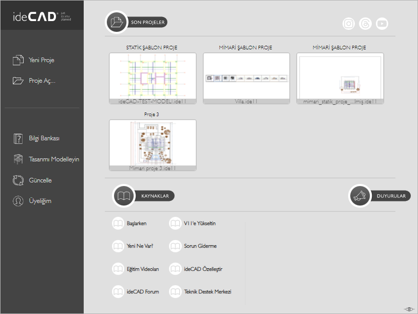

Son projeler
Son projeler sekmesi ile son açtığınız 9 projeye hızlıca ulaşabilirsiniz. Bunlara ek olarak, ideCAD’de çalışılan son 9 proje, proje menüsü altında tutulur. Proje menüsünden ilgili projenin adının yer aldığı satır tıklanarak da ilgili proje açılır.
Kaynaklar
ideCAD ile ilgili bilgi edinebileceğiniz; videolara, dokümanlara, teknik destek merkezine, V11 yükseltme sayfasına, sıkça sorulan sorulara ve foruma yönlendirir.

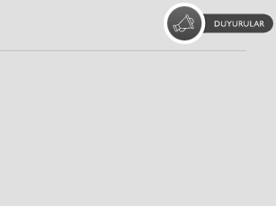

Duyurular
ideCAD ile ilgili yapılan duyurulara buradan ulaşabilirsiniz.
Çevrim içi
Çevrim içi olup olmadığınızı başlangıç sayfasının sağ köşesinden izleyebilirsiniz. İnternet bağlantınız olması durumunda otomatik çevrim içi olunur.
ideYAPI Kurumsal sosyal sitelerine kolay erişim
Başlangıç sayfasının sağ üst köşesinde ideYAPI kurumsal Instagram, Threads ve Youtube sayfalarına ulaşılır.

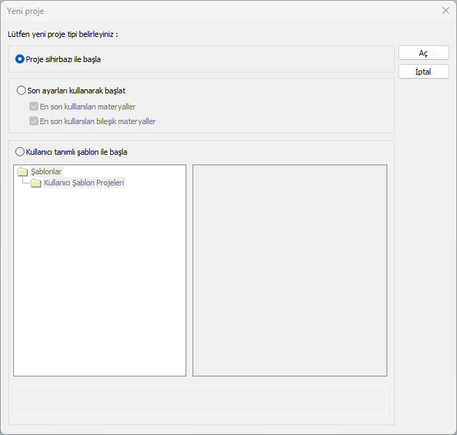

Seçenekler
Proje sihirbazı ile başla
İşaretlenirse, program proje sihirbazını açar.
Son ayarları kullanarak başlat
Bu seçenek işaretlenirse, ideCAD bir önceki aşamada açılan projenin ayarlarını yeni projede aktif hale getirir. Bu seçenek altında ayrıca ‘En son kullanılan materyaller’ ve ‘En son kullanılan bileşik materyaller’ şeklinde iki seçenek daha mevcuttur. Bu seçenekler işaretlenirse, bir önceki aşamada açılan projenin materyalleri ve bileşik materyalleri yeni projede aktif hale gelir.

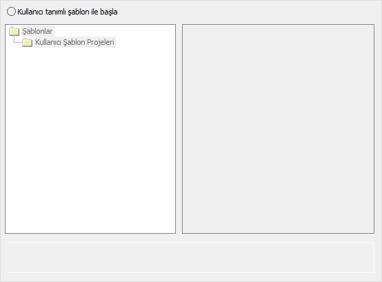

Kullanıcı tanımlı şablon ile başla
İşaretlenirse program, kullanıcı şablon projeleri dosyasına eklenen proje şablonlarından birini seçerek yeni bir proje açar. Yeni projenin ayarı olarak kullanılmak istenen şablon seçilir ve ‘Aç’ butonu tıklanır.
