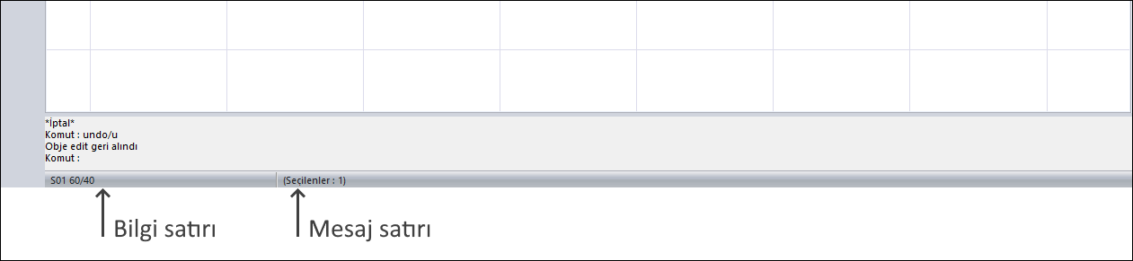

ideCAD’de kullanıcıya, mesaj satırıyla yapılan işlem ile ilgili bilgilendirme eşzamanlı sağlanır. Bilgi satırıyla ise fare imlecinin üzerinde durduğu obje ile ilgili bilgilendirme yapılır.
Mesaj satırı
Programın alt kısmında bulunur. Yapılan işlem ilgili bilgiler kullanıcıya bu satırda iletilir.
Mesaj satırında yazılan bilgileri iki gruba ayırabiliriz.
  • Komutların kullanımı sırasında uygulanması gerek adımların bilgisi;
“Kütüphanenin yerleştirileceği noktayı belirleyin.” gibi.
  • Uyarılar;
“Başlangıç ve bitiş noktaları aynı olamaz” gibi.
Bilgi satırı
Bilgi satırı programın sol alt köşesindedir.
Fare imleci obje üzerine geldiğinde, obje ile ilgili bilgiler burada kullanıcıya iletilir. Bu bilgiler, obje özellikleri ve isimleridir.
