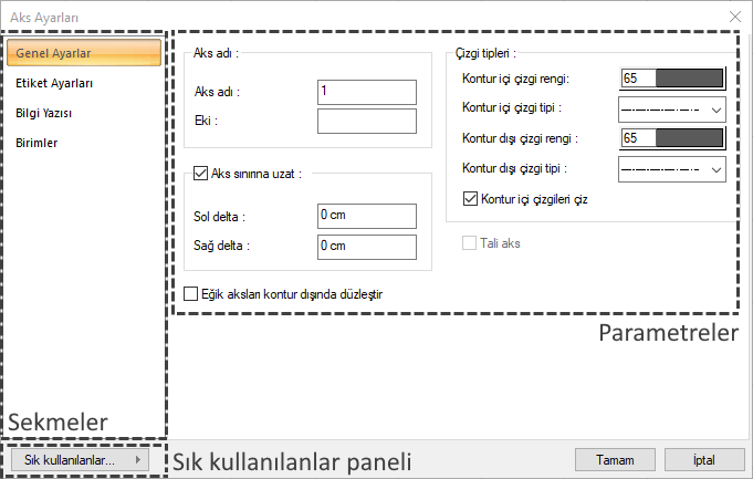

Diyaloglar; parametreleri, bilgileri ve seçenekleri ekrana getiren araçlardır. Diyaloglardan, parametreler ve seçenekler incelenir ve/veya değiştirilir. Diyaloglarda, parametrelerin sınıflandırıldığı sekmeler yer alır. Bir parametreye ulaşmak için ilk olarak diyalog açılır, sonra ilgili sekme tıklanır.
Aşağıda Aks Ayarları diyaloğu örnek olarak gösterilmiştir.

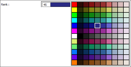

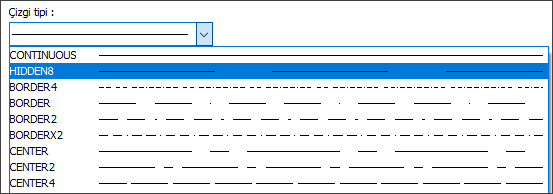

Parametre Giriş Tipleri
Parametreler farklı giriş tiplerine sahiptir. Aşağıdaki tabloda parametre giriş tipleri ve örnekleri yer almaktadır.
Giriş Tipleri ve İşlevleri
Tek seçim
İşaretleyerek özelliği aktif hale, işareti kaldırarak pasif hale getirmenize olanak sağlar.
Çoklu seçim
3 - 4 farklı seçenekten birini seçmenize olanak sağlar.
Değer
Boyut gibi sayısal özellik için değer girmenize olanak sağlar.
Yazı
İsim gibi metin içeriklerini girmenize olanak tanır.
Liste
Açılan listeden seçim yapmanıza olanak sağlar.
Değer ve Liste
Açılan listeden seçim yapabileceğiniz gibi isterseniz değer girmenize olanak sağlar.
Arttırım/Azaltım
Ok tuşlarına tıklayarak arttırım/azaltım yapmanıza olanak sağlar.
Görsel Liste
Seçiminizi, önizlemli açılan görsel listeden seçmenize olanak sağlar.

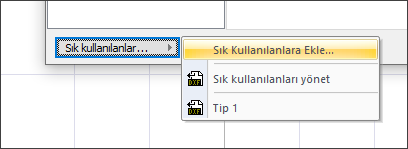

Sık Kullanılanlar Paneli
Sık kullanılanlar özelliği ile sürekli kullandığınız objeleri sık kullanılanlar panelinden kaydedebilir, istediğiniz zaman panelden seçerek kullanabilirsiniz.

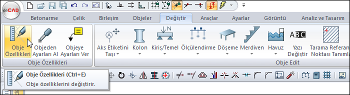

Mevcut Objelerin Özelliklerini Değiştirmek
Mevcut objelerin özelliklerini değiştirmek için ilgili obje üzerinde çift tıklanır. Açılan obje diyaloğundan istenilen değişikler yapılabilir
Alternatif olarak
  • Ribbon menü değiştir sekmesi obje özellikler başlığından Obje Özellikleri ikonuna tıklanır.
  • Değişen fare imleci, değiştirilecek obje üzerine getirilir. Farenin sol tuşu tıklandığında, ilgili obje ayarları diyaloğu ekrana gelir.
  • Burada yapılmak istenen değişiklikler yapıldıktan sonra, tamam butonu farenin sol tuşu ile tıklanarak diyalog kapatılır. İlgili objenin özelliklerinin değiştiği görülür.
Aynı anda birden fazla aynı obje seçildiğinde değişiklik tüm objelerde geçerli olur.

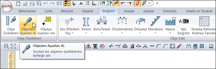

Objeden Ayarları Al
Objeden Ayarları Al komutu, daha önceden çizilmiş bir objenin ayarlarını kopyalar. Objeden Ayarları Al komutu kullanıldıktan sonra, yeni çizilecek elemanın özellikleri ayarı baz alınan eleman ile aynı olacaktır.
  • Değiştir sekmesinden Objeden Ayarları Al ikonunu tıklayınız.
  • Farenin sol tuşunu ayarlarını kopyalamak istediğiniz objenin üstüne getiriniz.
  • Farenin sol tuşunu tıklayınız. Obje ayarları kopyalanacaktır.

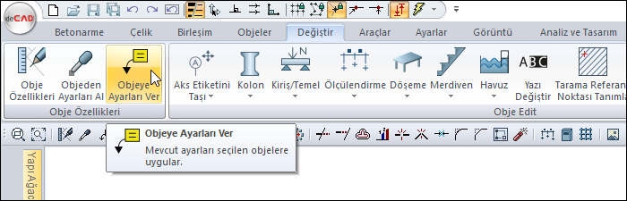

Objeye Ayarları Ver
Objeye Ayarları Ver komutu, çizilmiş bir objenin ayarlarını, çizilmiş başka bir objeye uygular.
  • Objeden Ayarları Al ikonunu tıklayınız.
  • Değiştir sekmesinden Objeye Ayarları Ver ikonunu tıklayınız.
  • Ayarların uygulanacağı obje/objeler üzerine sırayla tıklayınız.
  • Tıkladığınız objelere ayarlar uygulanacaktır.
