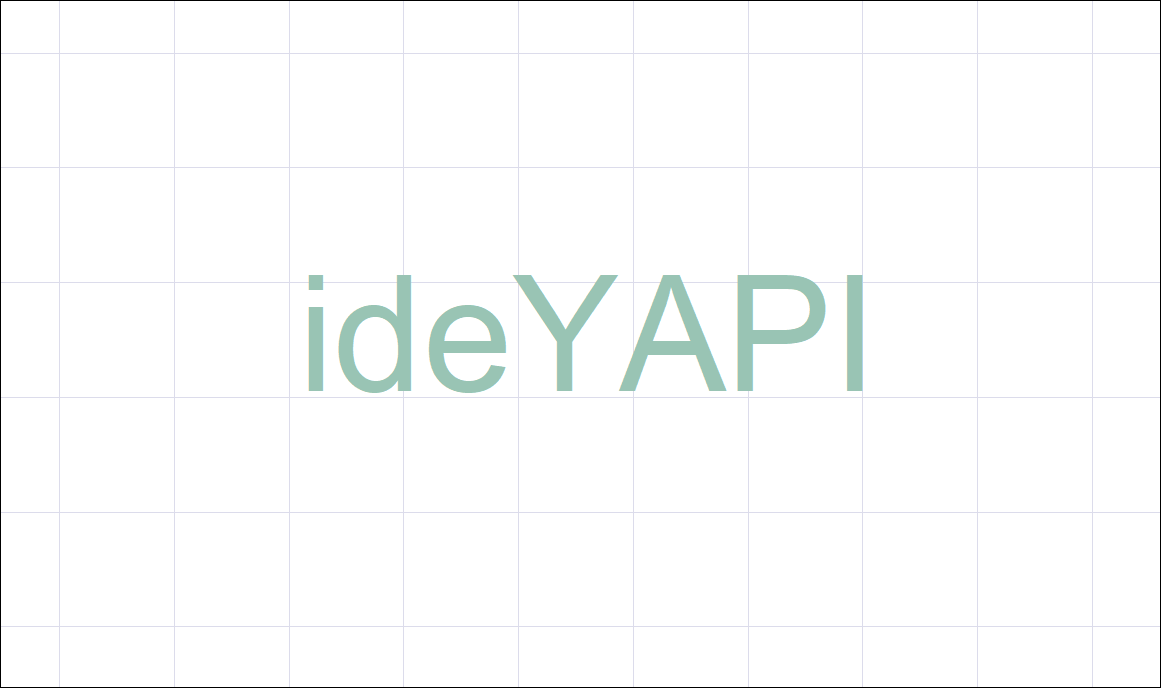

3B Yazı komutu 2 boyutlu yazıları 3 boyutlu hale getirir. Yazı komutu ile oluşturulmuş 2 boyutlu yazının hazır olması gerekir.

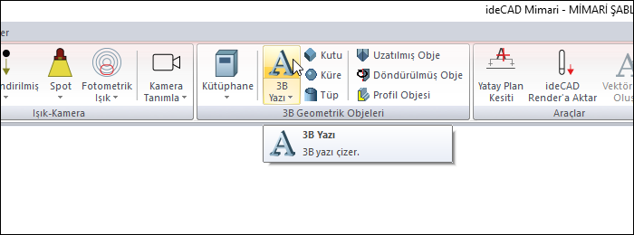

3B Yazı Komutunun Yeri
Ribbon menü Görselleştirme sekmesi 3B Geometrik Objeleri başlığı altından ulaşabilirsiniz.
  • Ribbon menüde 3B Yazı ikonunu tıklayın.

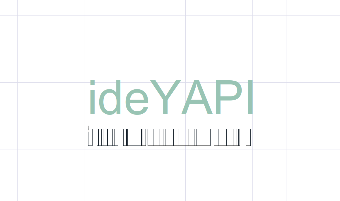

  • 2 boyutlu yazıyı seçip farenin sağ tuşunu tıklayın.
  • Oluşan 3 boyutlu yazınızı istediğiniz noktaya yerleştirin.

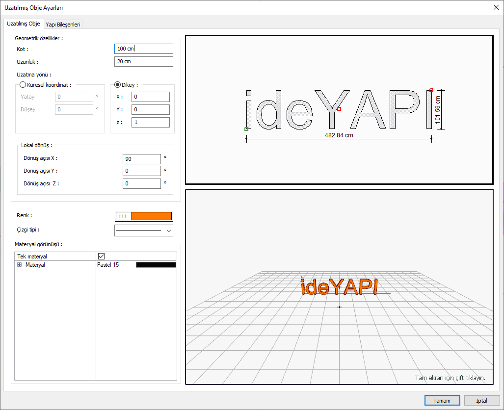

  • Oluşan 3 boyutlu yazının özelliklerine girildiğinde Uzatılmış Obje Ayarları penceresi açılır.
  • Bu pencereden istenilen ayarlar yapılabilir. Kot için 100 cm, uzunluk için 20 cm değerini girin.
  • Materyal olarak tek materyal seçeneğini işaretleyip Pastel 15 seçin (farklı bir materyalde seçebilirsiniz projenize göre).

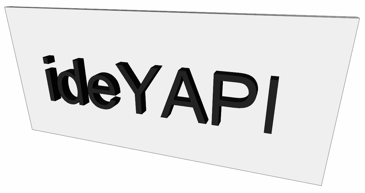

  • 3B metininiz oluşacaktır.

3 boyutlu hale getirilecek metin
3B yazının oluşması ve farenin sol tuşu tıklanarak yerleştirilmesi
Obje ayarlarının yapılması
Yeni ayarların uygulanmış haliyle 3B metin
3B Metin Ayarları
