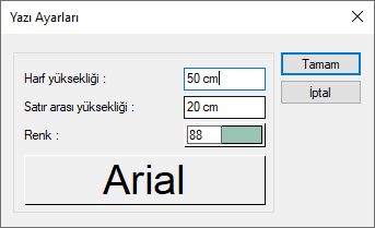

Yazı ayarlarına Yazı ayarları komutundan ulaşılır. Proje tasarımına uygun yazı rengi, yüksekliği, tipi ve satır arası yüksekliği ayarlanır.

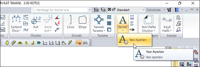

Yazı Ayarları Komutunun Yeri
Ribbon menü Çizimler sekmesi Yazılar başlığından ulaşabilirsiniz.
Yazı komutu çalıştırıldıktan sonra ekrana gelen Yazılar yardımcı toolbarında Ayarlar ikonuna tıklayarak da yazı ayarlarına ulaşabilirsiniz.
Yazı Ayarları Diyaloğu
Özellikler
Harf yüksekliği
Yazının yüksekliği girilir.
Satır arası yüksekliği
İki yazı satırı arasındaki mesafe girilir.
Renk
Yazının rengi seçilir. Renk kutucuğu tıklandığında açılan pencereden uygun renk seçilir.
Yazı tipi
Buton tıklandığında “Yazı Tipi Ayarları” diyaloğu ekrana gelir. Buradan bilgi yazısının yazı tipi ayarlanabilir.

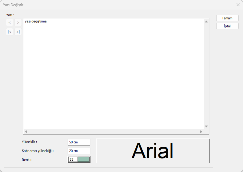

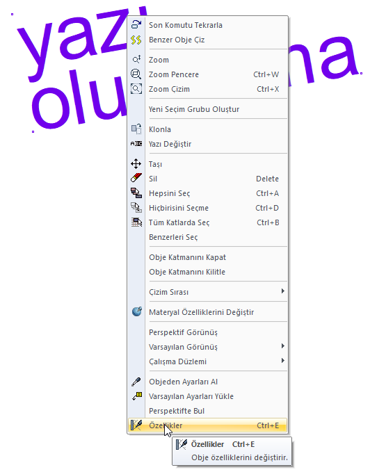

Ayarlarına girmek istediğiniz yazıyı seçin farenin sağ tuşuna tıklayarak açılan menüden Özellikler satırına tıklayın. Yazı ayarlarının da yer aldığı Yazı Değiştir diyaloğu açılacaktır.
Ayrıca bir yazıya çift tıkladığınızda da yazı değiştir diyaloğu açılacaktır.
Yazı Değiştir Diyaloğu
Özellikler

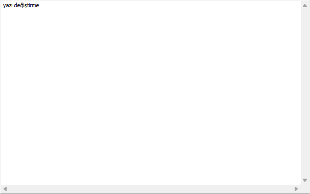

Yazı düzenleme
Yazı düzenleme işlemi yapılır. Yükseklik, renk yazı tipi gibi değişimler buraya yansımaz.
Yazı seçimi
Birden fazla yazı seçilerek değiştirilmek istendiğinde seçim tuşları aktifleşir. Sonraki, önceki, son ve ilk yazılar arasında geçiş yapılır.
Yükseklik
Renk
Yazı tipi
