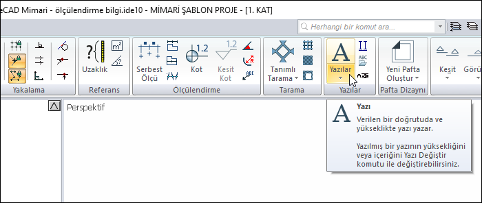

Mimari Programda
Mimari program da ribbon menü Çizimler sekmesi Yazılar başlığı altından ulaşabilirsiniz.

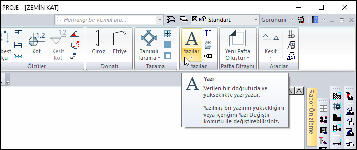

Statik Programda
Statik program da ribbon menü Çizimler sekmesi Yazılar başlığı altından ulaşabilirsiniz.

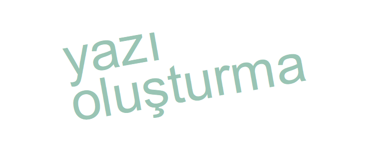

Çizim alanına yazı yazmak için:

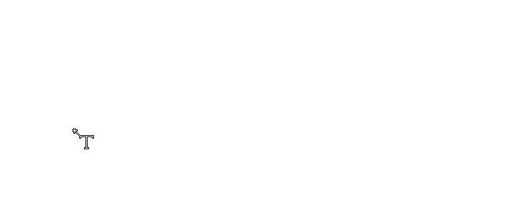

  • Ribbon menüde Yazılar ikonunu tıklayın.
  • Çizim alanının herhangi bir noktasına sol tuş ile tıklayın.

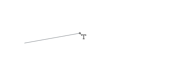

  • Fareyi yazı yazmak istediğiniz yöne doğru sürükleyin ve tekrar sol tuşu tıklayın. Bu işlem, yazının açısını belirleyecektir.

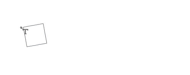

  • Tekrar sol tuşu tıklayın. Fareyi yukarı ya da aşağı sürükleyin ve yazının büyüklüğüne karar verin. (Koordinat kutusuna L değerine bilgi girip Enter tuşuna basarsanız, yazı yüksekliğini ayarlamış olursunuz)
  • Sol tuşu tıklayın.

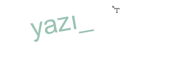

  • Klavyeyi kullanarak yazıyı yazın.
  • Alt satıra geçmek için bir defa Enter tuşuna basın.
  • Yazıyı sonlandırmak için ise iki defa Enter tuşuna basın.
İşlem adımı
Yazının açısını belirlemek için ilk noktanın oluşturulması
Yazının açısını belirlemek için ikinci noktanın oluşturulması
Farenin sol tuşuna tıkladıktan sonra fareyi hareket ettirerek yazı büyüklüğüne karar verilmesi
Yazının yazılması
Enter tuşuna basarak alt satıra geçilmesi
Yazı oluşturma
