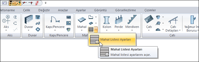

Mahal Listesi Ayarları Komutunun Yeri
Ribbon menü Giriş sekmesi Mahal başlığı altından ulaşabilirsiniz.

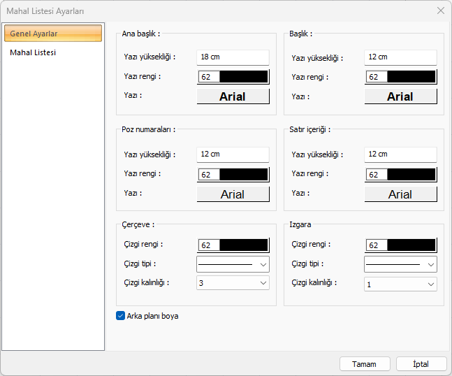

Genel Ayarlar Sekmesi
Özellikler
Ana başlık
Yazı yüksekliği: Ana başlık yüksekliği ayarlanır.
Yazı rengi: Ana başlık rengi ayarlanır.
Yazı tipi: Ana başlık yazı tipi seçilir.
Başlık
Yazı yüksekliği: Başlık yüksekliği ayarlanır.
Yazı rengi: Başlık rengi ayarlanır.
Yazı tipi: Başlık yazı tipi seçilir.
Poz numaraları
Yazı yüksekliği: Poz numaralarının yüksekliği ayarlanır.
Yazı rengi: Poz numaralarının rengi ayarlanır.
Yazı tipi: Poz numaralarının yazı tipi seçilir.
Satır içeriği
Yazı yüksekliği: Satır içeriğinin yüksekliği ayarlanır.
Yazı rengi: Satır içeriğinin rengi ayarlanır.
Yazı tipi: Satır içeriğinin yazı tipi seçilir.
Çerçeve
Çizgi rengi: Çerçevenin rengi ayarlanır.
Çizgi tipi: Çerçevenin çizgi tipi seçilir.
Çizgi kalınlığı: Çerçevenin çizgi kalınlığı seçilir. Kutucuğun yanındaki aşağı ok butonu tıklandığında açılan listeden uygun kalınlık seçilir. Burada seçilen kalınlık sadece ekranda geçerlidir. Çizim çıktılarına etki etmez.
Izgara
Çizgi rengi: Izgaranın rengi ayarlanır.
Çizgi tipi: Izgaranın çizgi tipi seçilir.
Çizgi kalınlığı: Izgaranın çizgi kalınlığı seçilir. Kutucuğun yanındaki aşağı ok butonu tıklandığında açılan listeden uygun kalınlık seçilir. Burada seçilen kalınlık sadece ekranda geçerlidir. Çizim çıktılarına etki etmez.
Arka planı boya
Seçenek işaretlenirse mahal listesinin arka planı boyanır.

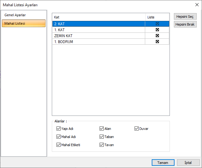

Mahal Listesi Sekmesi
Özellikler

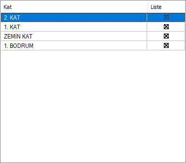

Kat listesi
Mahal listesi oluşturulacak katlar seçilir.
Yapı adı
İşaretli ise yapı adı mahal listesinde gösterilir.
Mahal adı
İşaretli ise mahal adı mahal listesinde gösterilir.
Mahal etiketi
İşaretli ise mahal etiketi mahal listesinde gösterilir.
Alan
İşaretli ise alan mahal listesinde gösterilir.
Taban
İşaretli ise taban mahal listesinde gösterilir.
Tavan
İşaretli ise tavan mahal listesinde gösterilir.
Duvar
İşaretli ise duvar mahal listesinde gösterilir.
Mahal listesi sekmesi oluşturulmuş bir mahal listesinin ayarlarında yer almaktadır.
