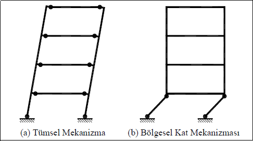

  • Hedeflenen mekanizma durumu dışında ve özellikle gevrek göçmeye sebebiyet verecek şekilde tasarım yapılmaması için kolonların kirişlerden daha güçlü olması gerekir.
  • Yukarıdaki görselde (a) tümsel mekanizma hedeflenen sistem iken (b) bölgesel kat mekanizması istenmez. (b) de görüldüğü gibi mafsallar kolon uçlarında oluşmuş durumda bu gevrek göçmeye sebebiyet veren bir durumdur.
