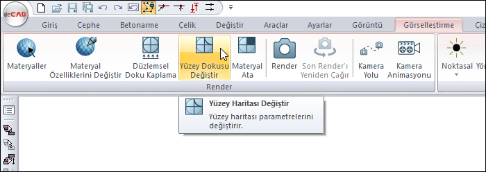

Ribbon menü Görselleştirme sekmesi Render başlığı altından ulaşabilirsiniz.
  • Yüzey Dokusu Değiştir ikonunu tıklayın.

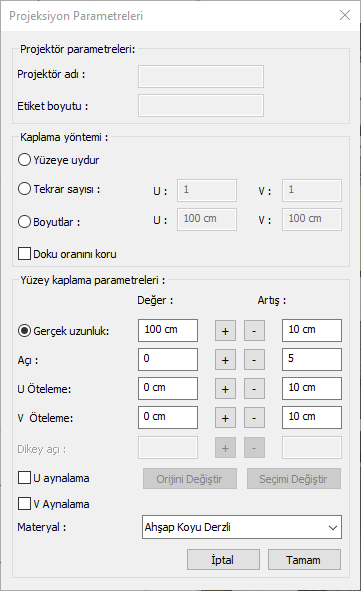

  • Projeksiyon Parametreleri penceresi otomatik açılır.
  • İstediğiniz düzenlemeyi yapın. Ayarlarda yaptığınız değişiklikleri perspektif ekrandan takip edebilirsiniz.

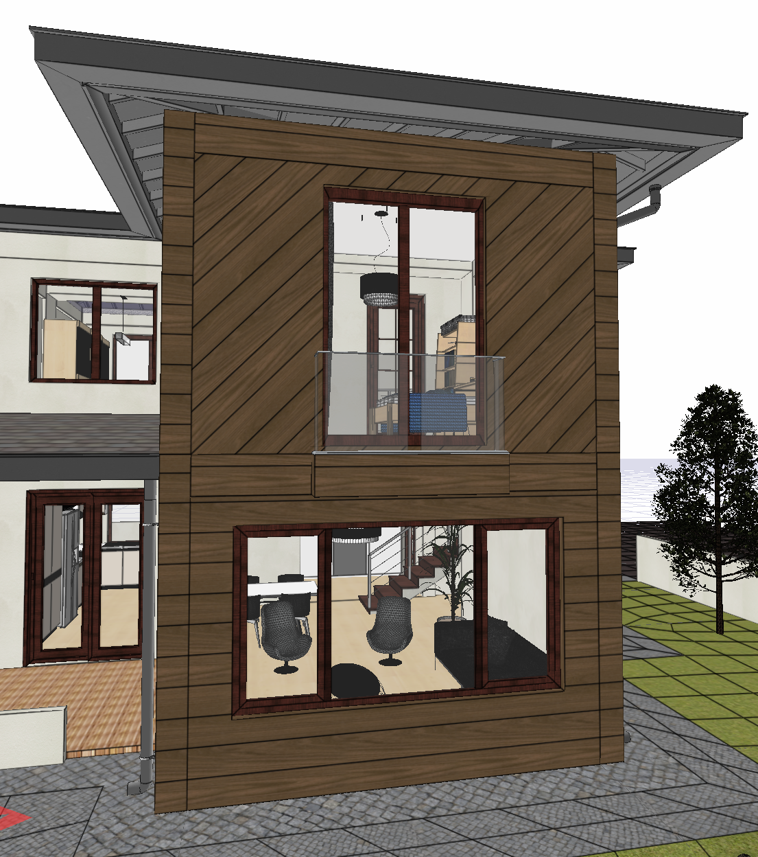

Yüzey dokusu değiştirme öncesi

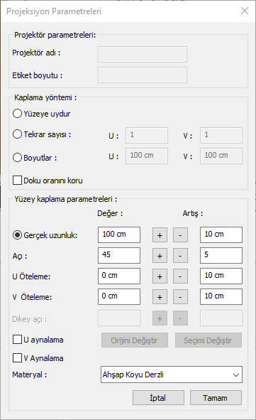

Materyali düzenlenmek istenen yüzeye tıklanması ve açı değerinin 45 olarak değiştirilmesi
Yüzey dokusu değiştirme sonrası
Özellikler ve Açıklamaları
Yüzeye uydur
Seçilen yüzeyleri kaplayacak şekilde dokuyu yerleştirir.
Tekrar sayısı
Seçilen yüzeylerde girilen değerler kadar dokuyu tekrar ettirir.
Boyutlar
Doku uzunluğu iki doğrultuda değer girilerek belirlenir.
Doku oranını koru
İşaretlenirse tekrar sayısı ve boyutlar satırlarından sadece U kutusuna değer girilerek doku düzenlenir.
Gerçek doku uzunluğu
Doku uzunluğu girilir.

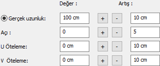

Açı
Doku açısı girilir.
U öteleme
Dokunun x düzlemindeki hareket değeri girilir.
V öteleme
Dokunun y düzlemindeki hareket değeri girilir
U aynalama
Dokunun y düzlemine göre simetrisini alır.
V aynalama
Dokunun x düzlemine göre simetrisini alır.
Materyal
Var olan materyal gösterilir. Farenin sol tuşu ile aşağı ok butonu üzerine tıklanarak farklı bir materyal tanımlanabilir.
