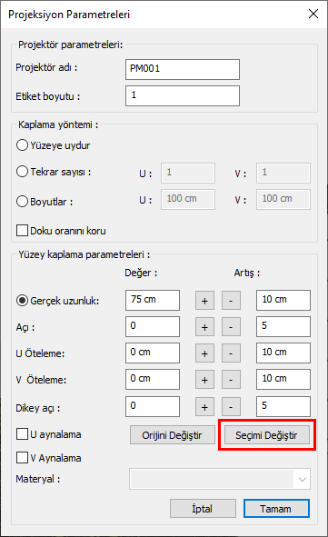

Seçimi Değiştir Özelliğinin Yeri
Tanımlanan düzlemsel doku kaplama projeksiyonun üzerine çift tıklandığında açılan projeksiyon parametreleri diyaloğundan seçimi değiştir özelliğine ulaşabilirsiniz.

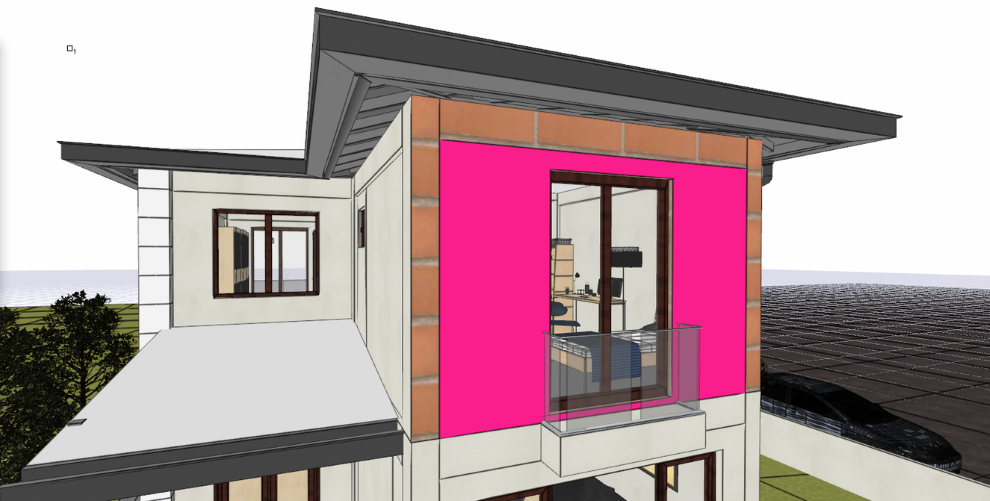

Seçimi değiştirmeden önce
Mevcut seçili yüzeyler

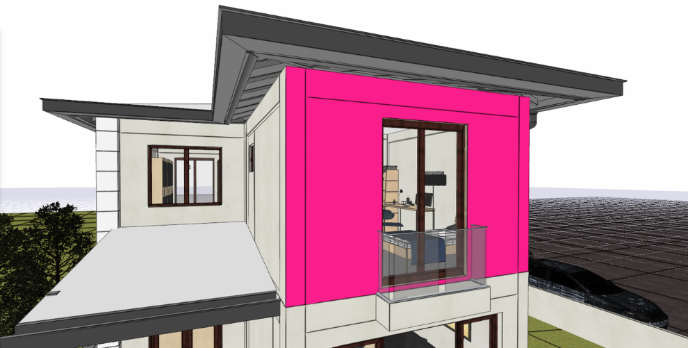

Yeni yüzeyler eklendikten sonra
