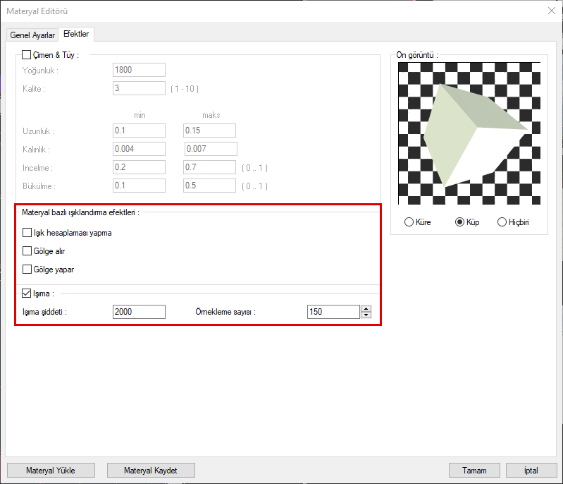

Materyal editörü diyaloğu efektler sekmesinden ışıma özelliğine ulaşabilirsiniz.

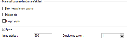

Işıma
Materyale ışıma şiddeti vererek objenin kendisinin ışık kaynağı olması sağlanır.
Işıma şiddeti
Işıma miktarı girilir.
Örnekleme sayısı
Işığın kaç noktada hesaplanacağını belirtir. Yumuşak gölgelerin kenarlarının kalitesini etkiler.

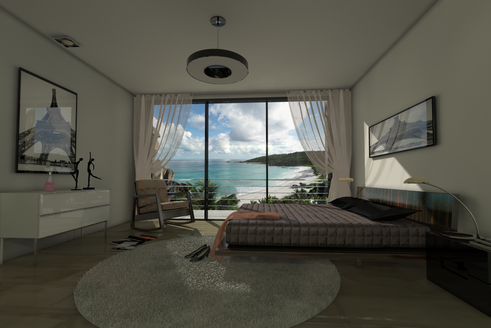

  • Pencere önüne görüntüyü kaplayacak yükseklikte bir duvar oluşturun.

  • Efektler sekmesinden ışıma özelliğini işaretleyin.
  • Işıma şiddeti ve örnekleme sayısına değer girin.

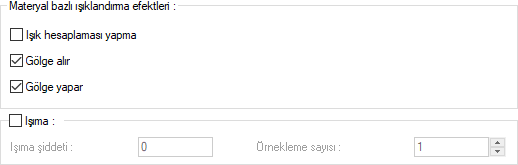

  • Gölge alır ve yapar özelliklerinin işaretlerini kaldırın.

  • İç mekandaki aydınlık durumuna göre ışıma şiddetini değiştirin.

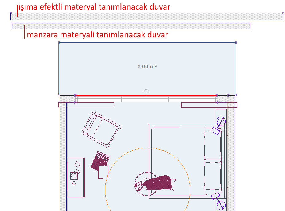

Manzaranın arkasına duvar objesi tanımlama

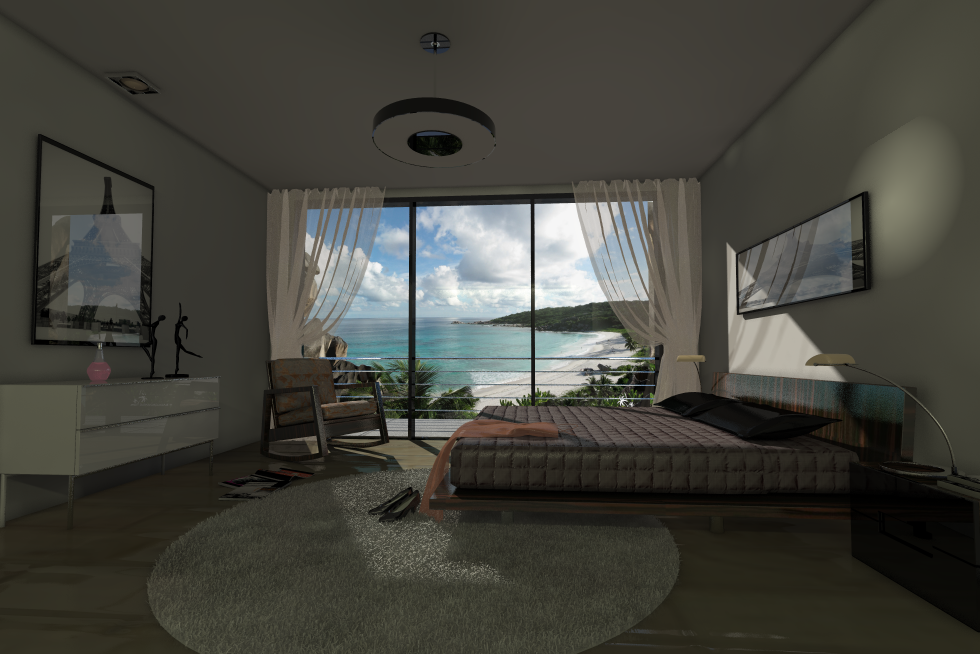

Işıma değeri 500 olduğunda, gölge alır ve yapar inaktif olduğunda

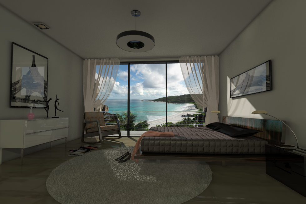

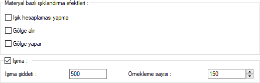

Işıma değeri 500, örnekleme 150 olduğunda

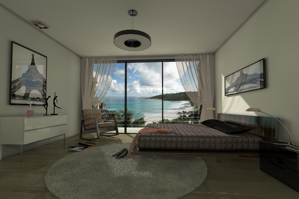

Işıma değeri 1000 olduğunda

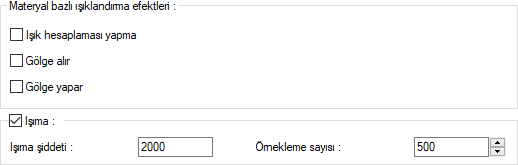

Işıma değeri 2000 olduğunda
