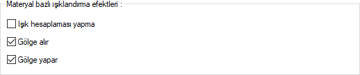

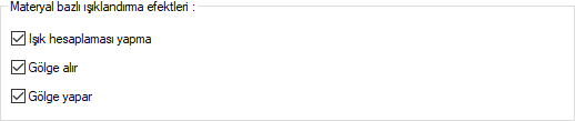

Materyal Bazlı Işıklandırma Efektleri Ayarlarının Yeri
Materyal editörü diyaloğu efektler sekmesinden materyal bazlı ışıklandırma efektleri ayarlarına ulaşabilirsiniz.
Özellikler
Işık hesaplaması yapma
Işık hesaplamasında malzemeyi hariç tutar.
Gölge alır
Bu malzemeye sahip objenin gölge alıp almayacağını kontrol eder.
Gölge yapar
Bu malzemeye sahip objenin gölge yapıp yapmayacağını kontrol eder.

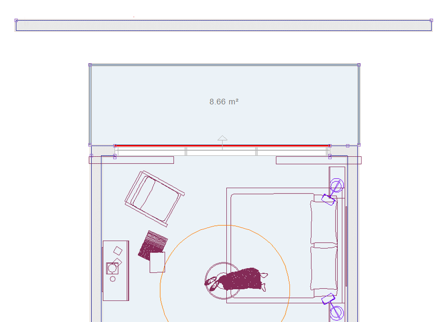

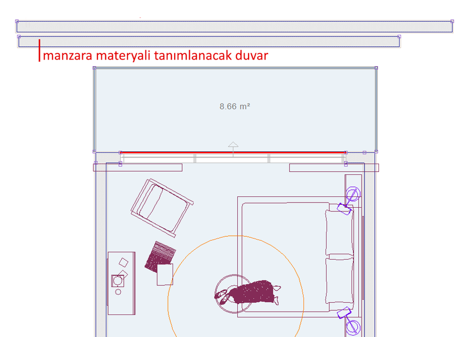

  • Pencere önüne görüntüyü kaplayacak yükseklikte bir duvar oluşturun.

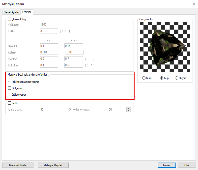

  • Materyaller komutuna tıklayarak materyal listesini açın ve oluştur butonunu tıklayın.

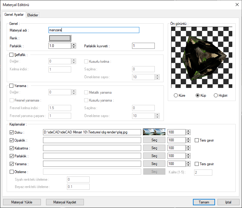

  • Materyal adını girin ve doku bölümünden istediğiniz bir manzarayı seçin.

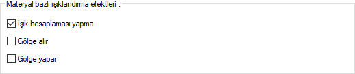

  • Efektler sekmesinden ışık hesaplaması yapma seçeneğini işaretleyin.
  • Gölge alır ve yapar seçeneklerinin işaretlerini kaldırın.
  • Tamam butonuna tıklayarak diyalogları kapatın.

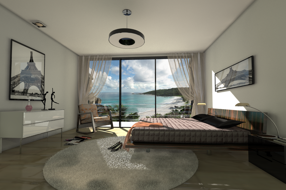

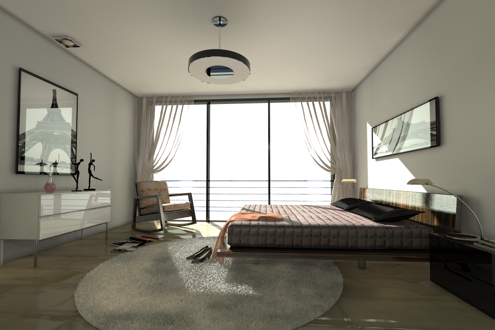

Manzara materyali olmadığında render
Manzaranın materyalinin tanımlanacağı duvar objesini oluşturma
Manzara dokusunun seçilmesi

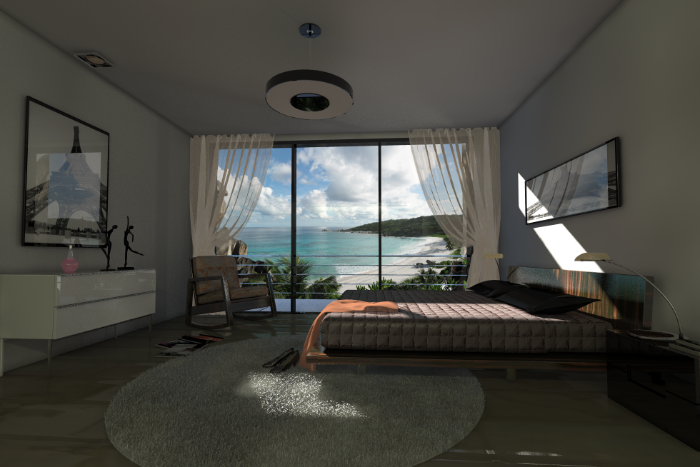

Manzara tanımlandıktan sonra varsayılan ışıklandırma efekti ayarlarıyla render

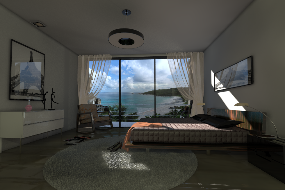

Işık hesaplaması yapma seçeneği işaretlendikten sonra
Gölge alır ve yapar seçeneklerinin işaretleri kaldırıldıktan sonra
