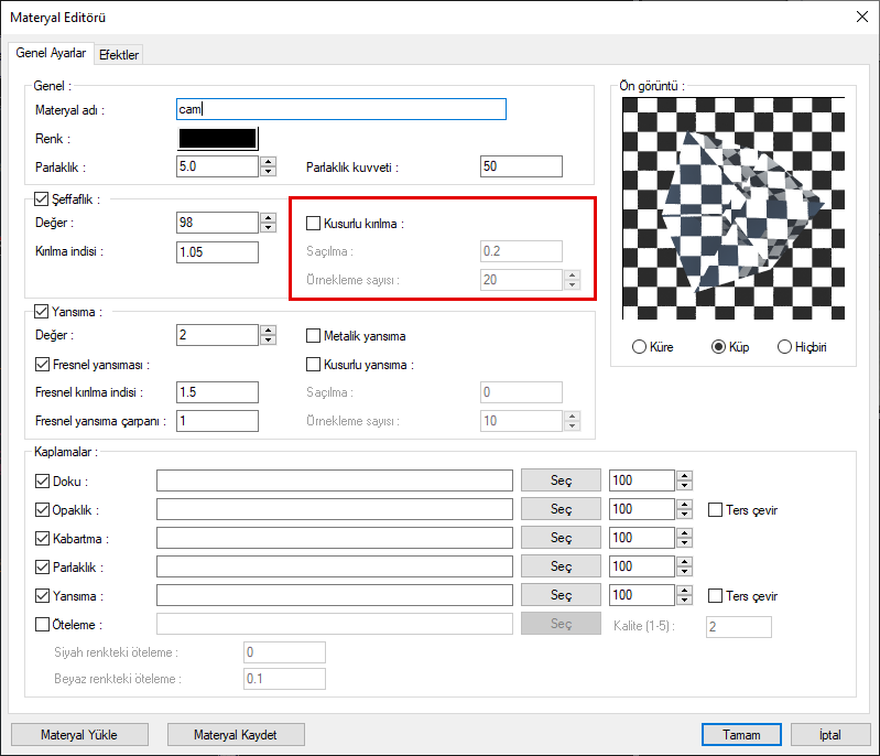

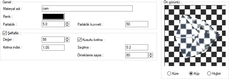

Materyal editörü diyaloğu genel ayarlar sekmesi şeffaflık bölümünden kusurlu kırılma özelliğine ulaşabilirsiniz.
  • Materyal özelliklerini değiştir komutuna girin ve cam üzerine tıklayın.
  • Şeffaflık bölümünden kusurlu kırılma özelliğini işaretleyin.

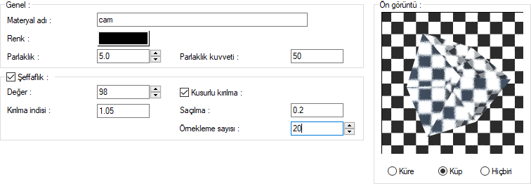

  • Saçılma ve örnekleme değerleri artırılarak materyale buzlu cam özelliği verilir.
  • Saçılma ve örneklemeye değer girin.
  • Değerlerin artması noktaların homojen olarak dağılmasını sağlar. Buna bağlı olarak render süresi artacaktır.
  • Tamam butonunu tıklayarak diyaloğu kapatın.
  • Pencere camı buzlu hale gelecektir.

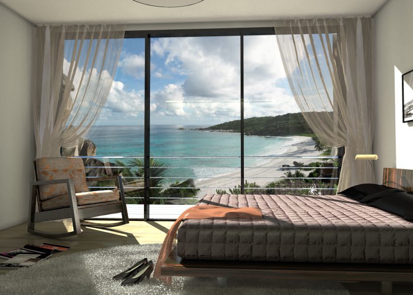

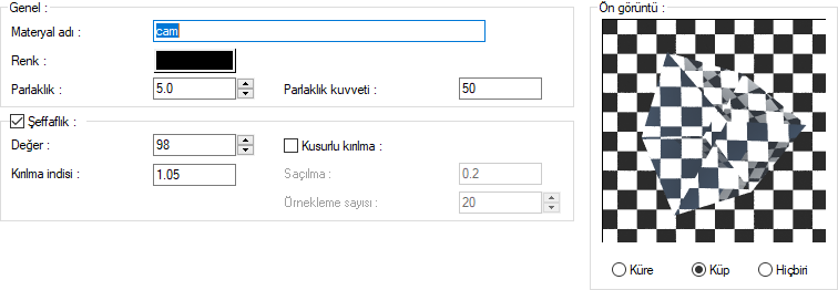

Kusurlu kırılma aktif değilken

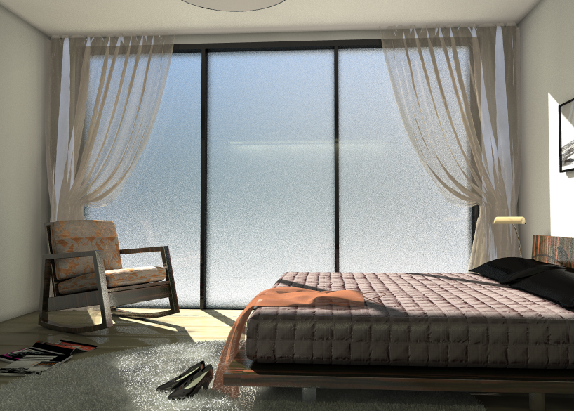

Saçılma değeri 0.2, örnekleme sayısı değeri 20 olduğunda

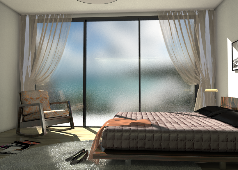

Saçılma değeri 0.2, örnekleme sayısı değeri 80 olduğunda

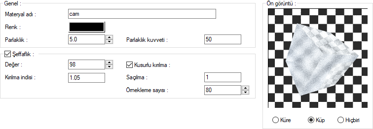

Saçılma değeri 1, örnekleme sayısı değeri 80 olduğunda

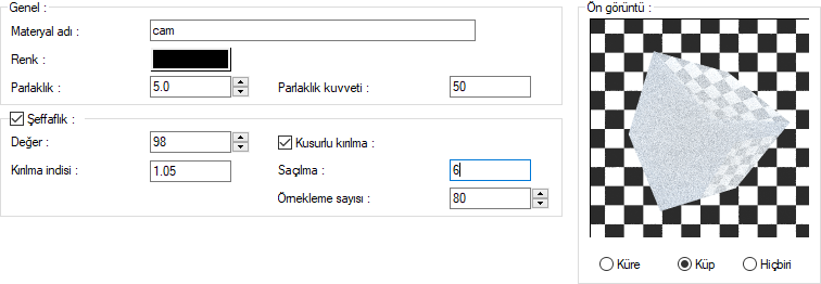

Saçılma değeri 6, örnekleme sayısı değeri 80 olduğunda
