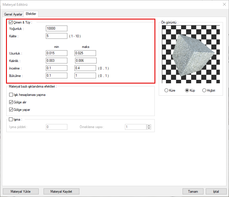

Çimen & Tüy Efekti Özelliğini Yeri

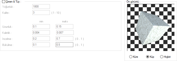

Materyal editörü diyaloğu efektler sekmesinden çimen & tüy özelliğine ulaşabilirsiniz.

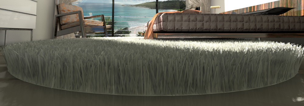

Çimen & Tüy Efekti ile Halı Materyali Oluşturma
  • Materyal özelliklerini değiştir komutuna girin ve halı üzerine tıklayın.

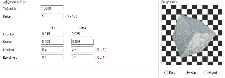

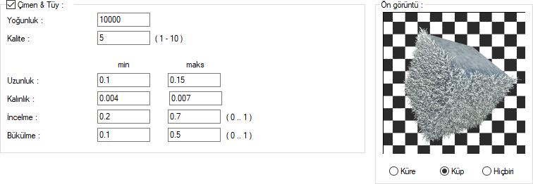

  • Efektler sekmesinden çimen & tüy özelliğini işaretleyin.
  • Yoğunluk, kalite, uzunluk, kalınlık, incelme ve bükülme özelliklerini belirleyin.
  • Elde etmek istediğiniz görüntüye göre bu değerleri değiştirebilirsiniz.
  • Yaptığınız değişiklikleri eşzamanlı olarak yandaki ön görüntüden takip edebilirsiniz.
  • Tamam butonuna tıklayarak diyaloğu kapatın.
  • Render aldığınızda halınızda tüy özelliği olacaktır.

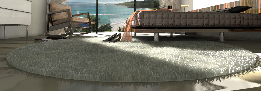

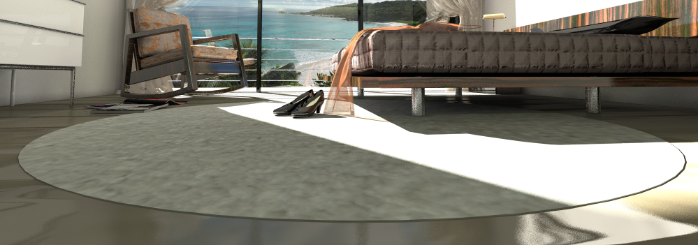

Çimen & tüy efekti inaktif olduğunda

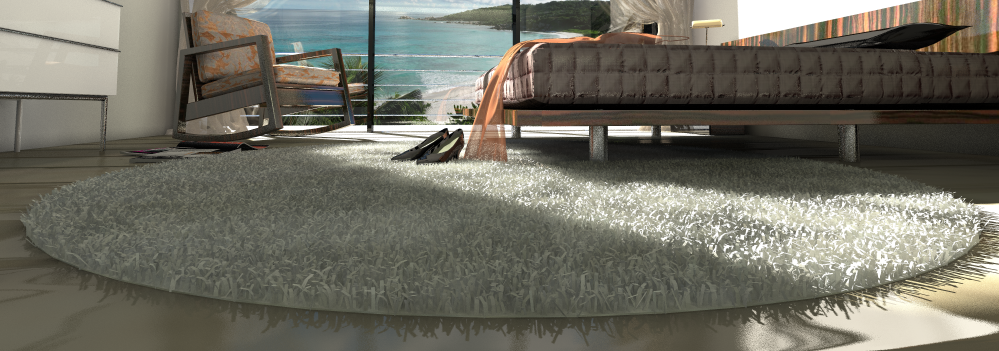

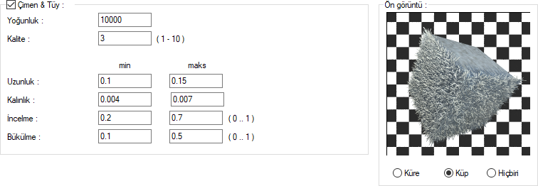

Varsayılan ayarlarla çimen & tüy efekti

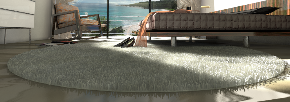

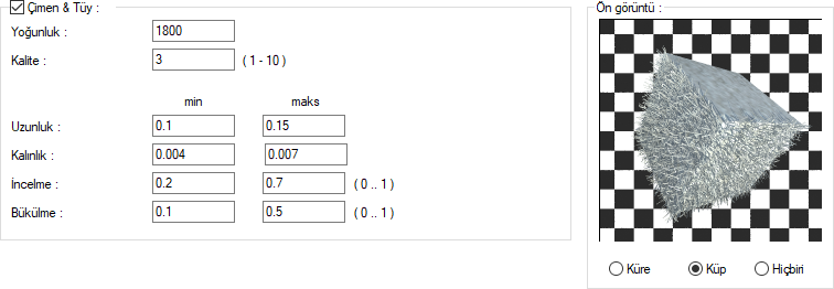

Yoğunluk değeri 10000 olduğunda

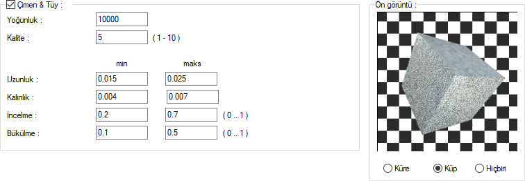

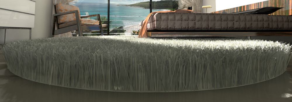

Kalite değeri 5 olduğunda

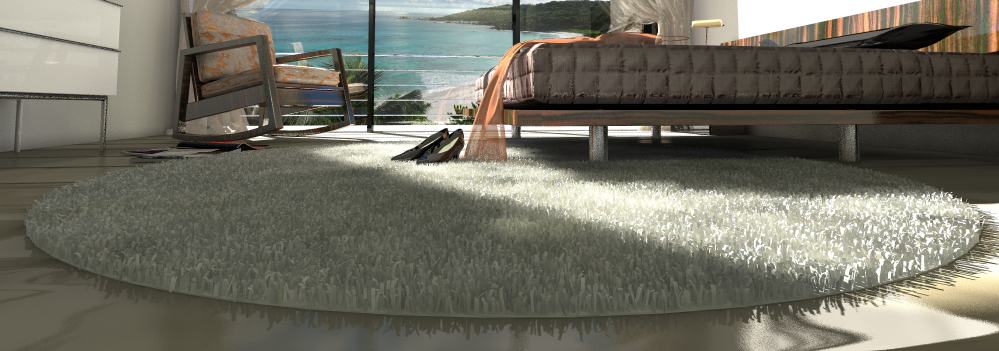

Uzunluk değeri min 0.015, maks 0.025 olduğunda
Kalınlık değeri min 0.003, maks 0.006 olduğunda
İncelme değeri min 0.1, maks 0.4 olduğunda
Bükülme değeri min 0.1, maks 0.4 olduğunda
