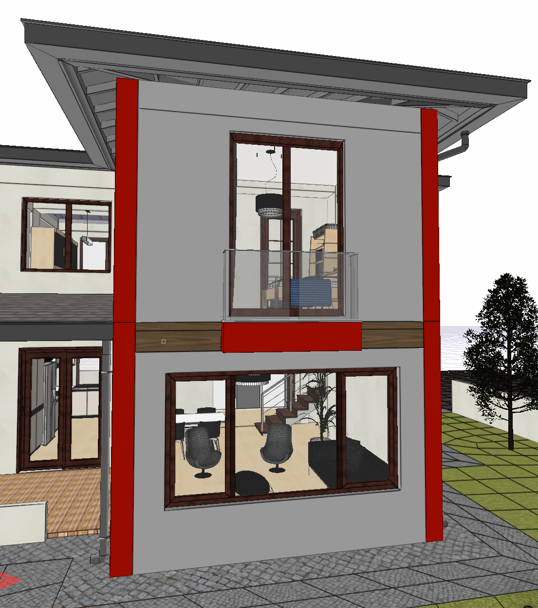

Materyal Atama
Materyal Ata komutu ile perspektif pencere üzerinde yüzey ya da eleman seçilerek, tek seferde materyal atanır, var olan materyal değiştirilir.

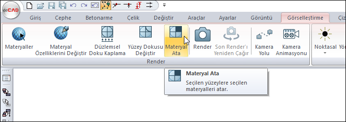

Materyal Ata Komutunun Yeri
Ribbon menü Görselleştirme sekmesi Render başlığı altından ulaşabilirsiniz.

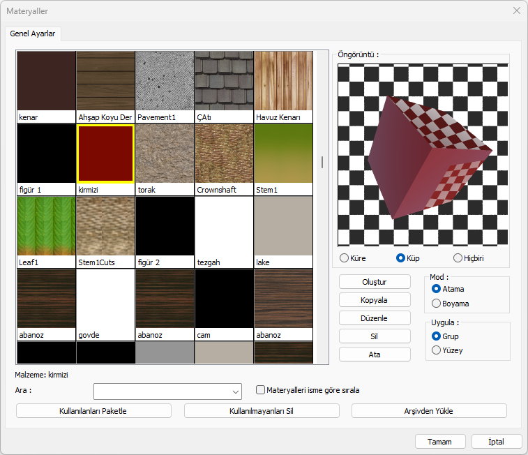

  • Materyal Ata ikonunu tıklayın.
  • Materyal Listesi penceresi açılacaktır.
  • Materyal listesinden istediğiniz materyali seçin.

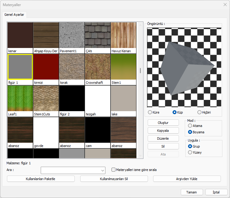

  • Mod atamada i istenilen yüzeyler/objeler seçilip ata butonu tıklanarak materyal uygulanır. Mod boyamada ise istenilen yüzeyler/objeler seçildiği an materyal uygulanır.
  • İstediğiniz modu ve uygulama yöntemini seçip materyallerinizi perspektif ekran üzerinden objeleri seçerek tanımlayın.
  • Materyal atama tamamlandıktan sonra tamam butonuna tıklayarak materyal listesi diyaloğundan çıkabilirsiniz.

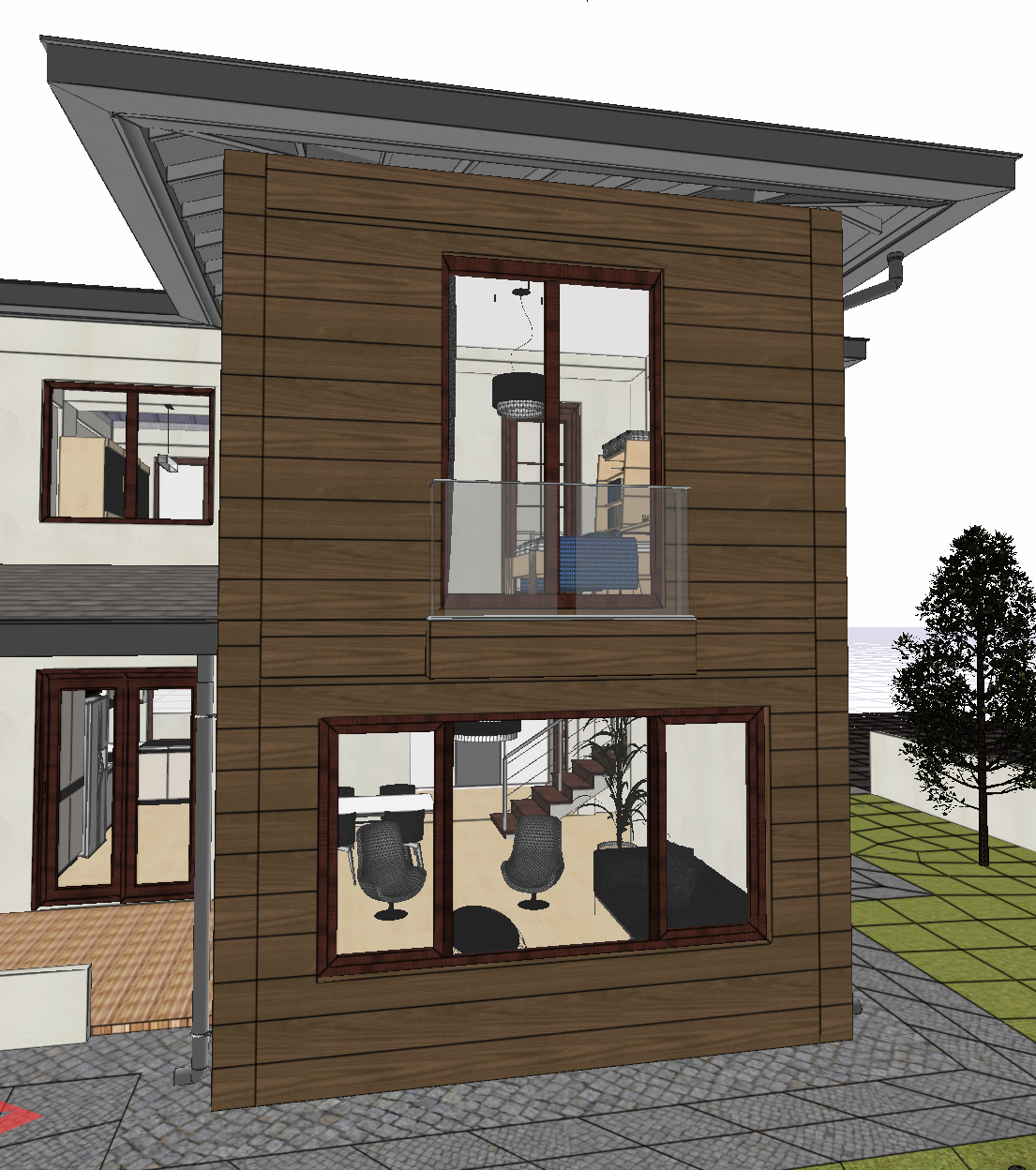

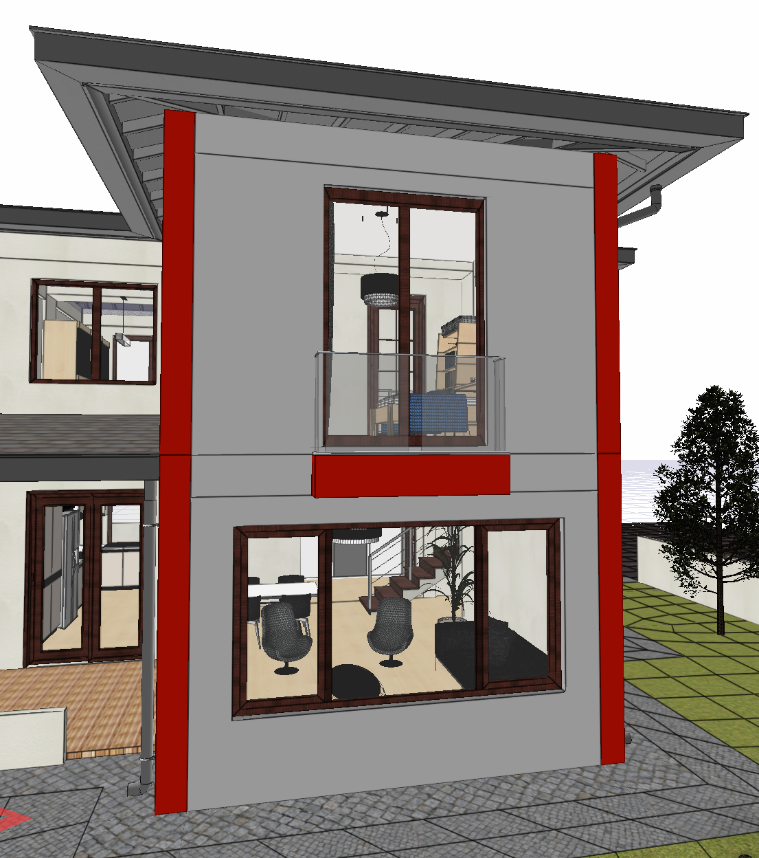

İşlem adımı
Materyal ata öncesi
Materyal listesinden materyalin seçilmesi ve atama moduna geçilmesi
Materyal tanımlanacak objelerin/yüzeylerin seçilmesi
Ata butonuna tıklanarak atama işleminin tamamlanması
Yeni bir materyal seçilmesi ve boyama moduna geçilmesi
Materyal tanımlanacak objelerin/yüzeylerin seçildiği gibi boyanması
Materyal ata sonrası
Materyaller
Özellikler

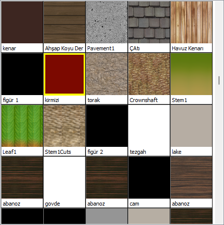

Materyal listesi
Projede dosyasında bulunan materyaller resimleri ile birlikte listelenir.
Öngörüntü
Seçilen materyalin render alındığında elde edilecek görüntüsünün önizlemesi yapılır.
Oluştur
Materyal editörü penceresini açar. Buradan yeni materyal tanımlanabilir.
Kopyala
Seçili materyalin bir kopyasını oluşturur.
Düzenle
Seçilen materyalin ayarlarında değişiklikler yapılabilir.
Sil
Seçilen materyali siler.
Ata
Atama modu aktifken seçilen yüzeylere/objelere materyalleri uygular.
Atama
Seçilen yüzeylere/objelere materyalleri ata dedikten sonra uygular.
Boyama
Seçilen yüzeylere/objelere materyalleri seçildiği an uygular.
Grup
Tıklanan elemanı obje olarak seçer.
Yüzey
Tıklanan elemanı yüzey olarak seçer.
Ara
Materyal listesinde materyal adı girerek materyale kolay ulaşım sağlar.
Materyalleri isme göre sırala
Listede görünen materyalleri alfabetik olarak sıralar.
Kullanılanları paketle
Materyal listesinde yer alan doku resimlerini seçilen bir klasöre kaydeder.
Kullanılmayanları sil
Materyal listesinde olup projede kullanılmamış materyalleri listeden siler.
Arşivden yükle
Daha önce kaydedilmiş materyalleri listeye yükler.
