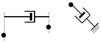

Mekanik Model
"Viskoz sönümleyici" viskoz davranış ile sönümleme yapan bir elemandır. Viskoz sönümleyici iki nokta arasında ya da nokta ile "zemin" arasında hız ile orantılı olarak belirli bir yönde bir kuvvet oluşturmak için kullanılır.
"Yay" durumunda olduğu gibi "viskoz sönümleyici" yasası da beş ana parametreye bağlıdır:
  • İki nokta birbirine bağlıdır (ya da ikinci noktalardan bir tanesi zeminde ise diğer nokta -1 değerini alır).
  • Alan tipi - YER DEĞİŞTİRME ya da DÖNME.
  • Yön D - iki nokta arasındaki vektör ile tanımlanabilir.
  • "Skaler yasa" C sönüm değerini ifade etmektedir (N.m-1.s) - doğrusal olmayan olabilir.
V0 and V1 iki noktanın D yönündeki hız değerlerini ifade eder. "Viskoz sönümleyici":
