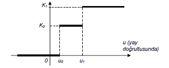

  • Bir yay için doğrusal olmayan denklemler kullanılabilir:
