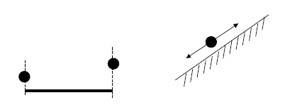

Mekanik Model
"Bağlantı" görüldüğü gibi iki nokta arasında ya da "zemin"le nokta arasında çok rijit bir yay olabilir. Birkaç yer değiştirme ya da belirli bir yönde birkaç dönme arasındaki denklemi uygulamak için kullanılabilir, örneğin . "Bağlantı" nın global bir aks boyunca olmasına gerek yoktur, bunun yerine belirli bir yönde de olabilir.
"Bağlantı" dört ana parametrede tanımlanır:
  • Bağlantı kurulacak iki nokta (ya da ikinci nokta -1 e ayarlanı bir nokta "zemin" e bağlanır).
  • Bir alan tipi - YER DEĞİŞTİRME ya da DÖNME.
  • Yön D (link_directional) - iki nokta arasındaki vektörden farklı yönde olabilir.
