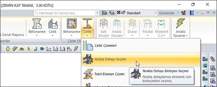

Çelik çizimlerde nokta detay çizimlerine ekleme yapılır. Nokta Detayı Seçimi komutu ile istenen birleşimler seçilir, ilgili çelik çizimlerinde nokta detaylar oluşturulur.
Nokta Detayı Seçimi Komutunun Yeri
Ribbon menüde çelik sekmesi Çizim Oluştur başlığından ulaşabilirsiniz.

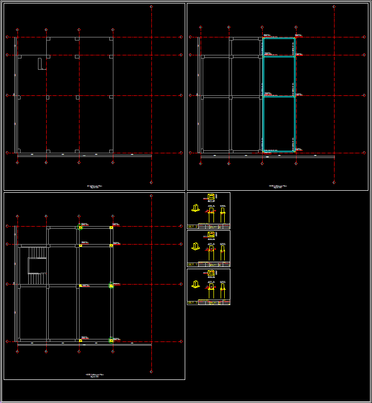

Nokta detay seçimi yapılmadan alınan aplikasyon plan çizimi

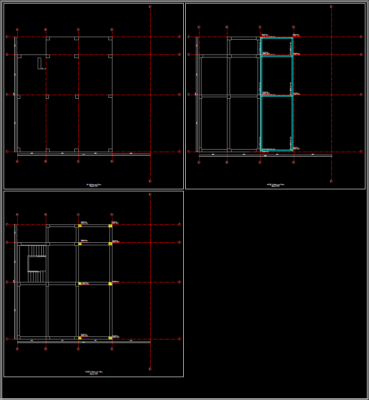

Nokta detay seçimi yapıldıktan sonra alınan aplikasyon plan çizimi
