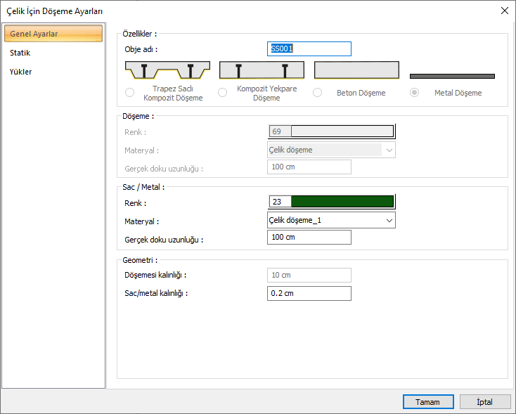

Genel Ayarlar Sekmesi
Özellikler
Obje adı
Döşemenin adı girilir
Döşeme tipi
Trapez Saclı Kompozit, Kompozit Yekpare, Beton Döşeme ya da Metal Döşeme seçenekleri yer alır. Mevcut bir döşemenin ayarlarına girildiğinde tip seçimi yapılabilir.
Renk
Sac/metal çizgilerinin rengidir. Farenin sol tuşu ile tıklanıp tuş basılı tutularak açılan renk paleti üzerinde seçim yapılır.
Materyal
Sac/metalin katı modelde  üzerine kaplanacak materyal seçilir. Seçilen materyal ile kaplanır ve katı modelde bu şekilde görüntülenir.
Gerçek doku uzunluğu
Doku uzunluğu girilir. Örneğin; 1 metre girilirse seçilen materyal dokusu genişliği 1 metre olarak alınır ve seçilen obje üzerine kaplanır. Dokunun kare şeklinde olduğu düşünülürse obje yüzeyleri 1x1 ebadında dokular yan yana dizilerek kaplanır.
Sac/metal kalınlığı
Sac/metal malzemenin kalınlığı girilir.

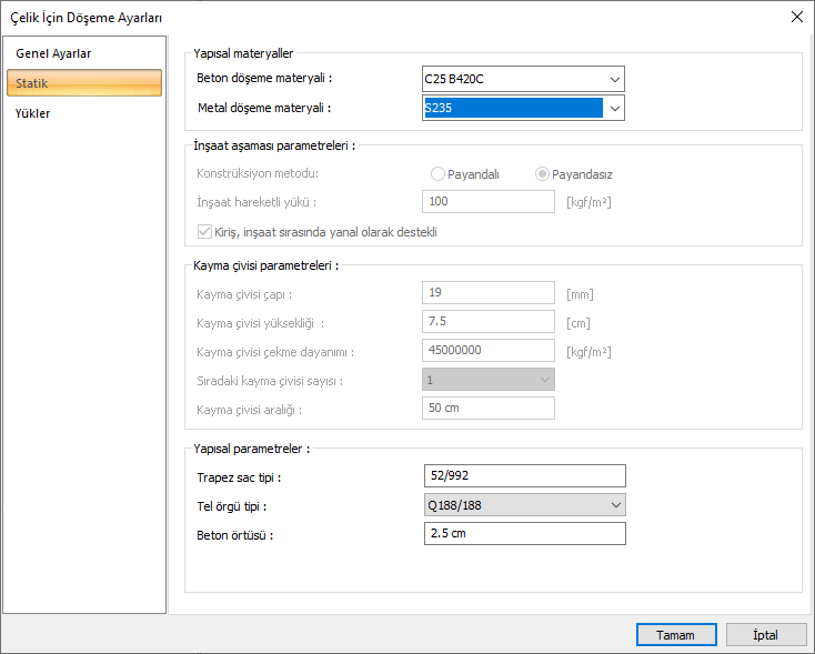

Statik Sekmesi
Özellikler
Metal döşeme malzemesi
Elemanda kullanılacak Metal döşeme malzemesini seçin.
Trapez sac tipi
Trapez sacın tip bilgisi girilir.
Tel örgü tipi
Betonarme kısım için gerekli olan tel örgü tipine ait hasır donatı seçilir.
Beton örtüsü
Beton örtüsü kalınlığı girilir.

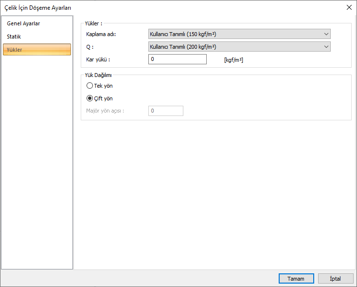

Yükler Sekmesi
Özellikler

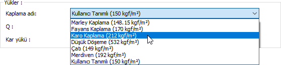

Kaplama adı
Listeden kaplama yükü için uygun olan değeri seçiniz. Listede çıkan değerler, döşeme yük kütüphanesinde tanımlanmış değerlerdir ve sadece kaplama ağırlığına göre hazırlanmışlardır. Döşemenin betonarme ağırlığı analiz sırasında otomatik eklenecektir. Listedeki bir değeri kullanmak yerine başka bir değer kullanacaksanız, listeden "kullanıcı  tanımlıyı" seçin ve bir değer girin. Nervür ve kaset döşemelerde de beton ağırlığı analiz sırasında otomatik olarak eklenir.

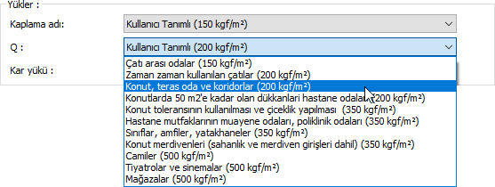

Q
Listeden hareketli yük için uygun olan değeri seçiniz. Listede çıkan değerler, döşeme yük kütüphanesinde tanımlanmış değerlerdir. Listedeki bir değeri kullanmak yerine başka bir değer kullanacaksanız, listeden "kullanıcı  tanımlıyı" seçin ve bir değer girin.
Kar yükü
Döşemeler üzerine gelecek kar yükü kullanıcı tarafından kutucuğa girilir.
Yük dağılımı
Yük dağılımı için yön ve majör yön açısı belirlenir.
