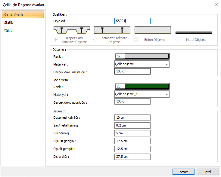

Genel Ayarlar Sekmesi
Özellikler
Obje adı
Döşemenin adı girilir
Döşeme tipi
Trapez Saclı Kompozit, Kompozit Yekpare, Beton Döşeme ya da Metal Döşeme seçenekleri yer alır. Mevcut bir döşemenin ayarlarına girildiğinde tip seçimi yapılabilir.
Renk
Döşeme veya sac/metal çizgilerinin rengidir. Farenin sol tuşu ile tıklanıp tuş basılı tutularak açılan renk paleti üzerinde seçim yapılır.
Materyal
Döşemenin veya sac/metalin katı modelde  üzerine kaplanacak materyal seçilir. Seçilen materyal ile kaplanır ve katı modelde bu şekilde görüntülenir.
Gerçek doku uzunluğu
Doku uzunluğu girilir. Örneğin; 1 metre girilirse seçilen materyal dokusu genişliği 1 metre olarak alınır ve seçilen obje üzerine kaplanır. Dokunun kare şeklinde olduğu düşünülürse obje yüzeyleri 1x1 ebadında dokular yan yana dizilerek kaplanır.
Döşemesi kalınlığı
Trapez/düz sac üzerinde kalan betonarme döşemenin kalınlığı girilir.
Sac/metal kalınlığı
Sac/metal malzemenin kalınlığı girilir.
Diş genişliği
Trapez sacın dişe derinliği mesafesi girilir.
Diş üst genişlik
Trapez sacın diş üst genişlik değeri girilir.
Diş alt genişlik
Trapez sacın diş alt genişlik değeri girilir.
Diş aralığı
Trapez sacın diş aralık değeri girilir.

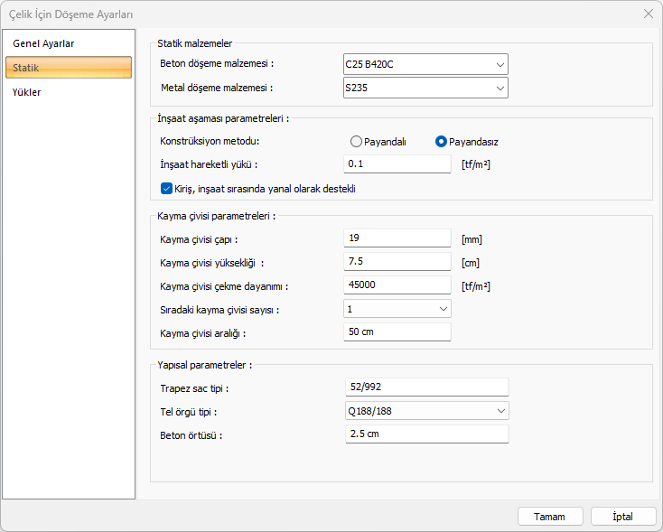

Statik Sekmesi
Özellikler
Beton döşeme malzemesi
Elemanda kullanılacak statik malzeme listeden seçin. Statik malzeme betonarme elemanı olarak Yapı Ağacında Malzemeler altında tanımlanabilir.
Metal döşeme malzemesi
Elemanda kullanılacak Metal döşeme malzemesini seçin.
Konstrüksiyon metodu
İmalat esnasında beton mukavemet kazanana kadar kirişler düşeyde desteklenecekse payandalı, desteklenmeyecekse payandasız seçeneğini işaretleyin.
İnşaat hareketli yükü
İmalat esnasında oluşacak ekstra hareketli yük değeri kutucuktan belirlenir.
Kiriş, inşaat sırasında yanal olarak destekli
Eğer kirişler yanal olarak desteklenecekse seçeneği işaretleyiniz.
Kayma çivisi çapı
Kullanılacak çivinin çapını kutucuğa girin.
Kayma çivisi yüksekliği
Kullanılacak çivinin yüksekliğini kutucuğa girin.
Kayma çivisi çekme dayanımı
Kayma çivisinin malzeme dayanımını kutucuğa girin.
Sıradaki kayma çivisi sayısı
Bir sırada yer alacak çizivi adedini listeden seçin.
Kayma çivisi aralığı
İki kayma çivisi arasında planda bırakılacak aralığı kutucuğa girin.
Trapez sac tipi
Trapez sacın tip bilgisi girilir.
Tel örgü tipi
Betonarme kısım için gerekli olan tel örgü tipine ait hasır donatı seçilir.
Beton örtüsü
Beton örtüsü kalınlığı girilir.

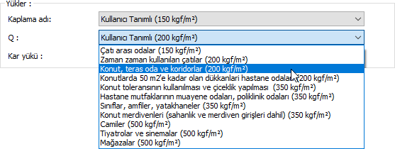

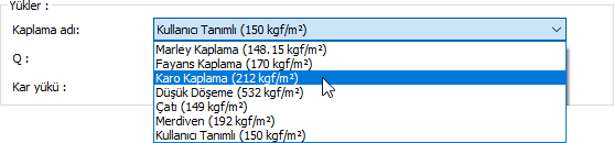

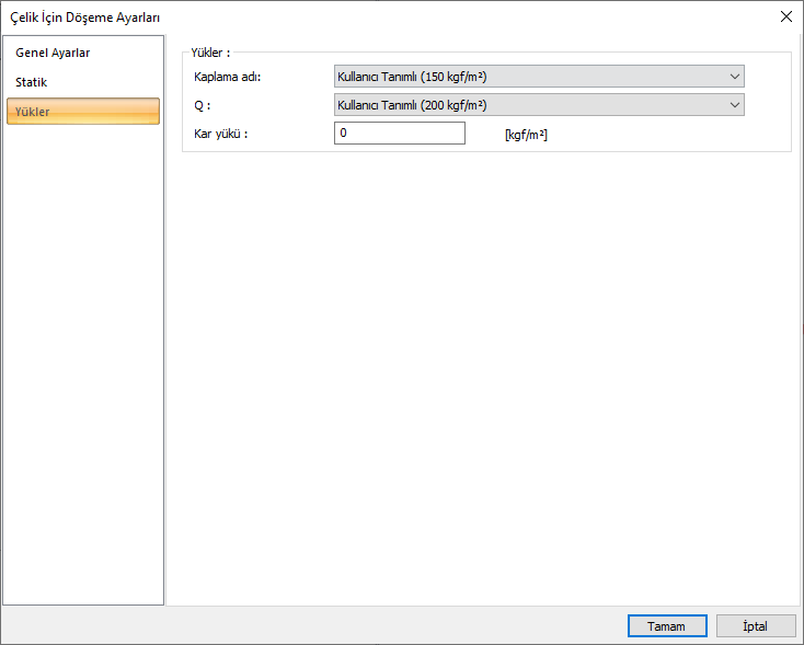

Yükler Sekmesi
Özellikler
Kaplama adı
Listeden kaplama yükü için uygun olan değeri seçiniz. Listede çıkan değerler, döşeme yük kütüphanesinde tanımlanmış değerlerdir ve sadece kaplama ağırlığına göre hazırlanmışlardır. Döşemenin betonarme ağırlığı analiz sırasında otomatik eklenecektir. Listedeki bir değeri kullanmak yerine başka bir değer kullanacaksanız, listeden "kullanıcı  tanımlıyı" seçin ve bir değer girin. Nervür ve kaset döşemelerde de beton ağırlığı analiz sırasında otomatik olarak eklenir.
Q
Listeden hareketli yük için uygun olan değeri seçiniz. Listede çıkan değerler, döşeme yük kütüphanesinde tanımlanmış değerlerdir. Listedeki bir değeri kullanmak yerine başka bir değer kullanacaksanız, listeden "kullanıcı  tanımlıyı" seçin ve bir değer girin.
Kar yükü
Döşemeler üzerine gelecek kar yükü kullanıcı tarafından kutucuğa girilir.
