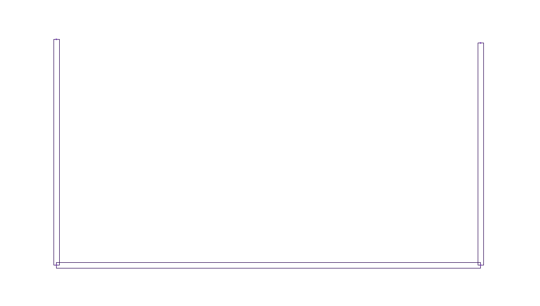

Çelik döşeme kenarı çizilecek alan

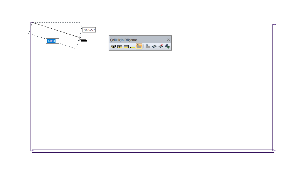

Çelik döşeme kenarının ilk noktasının oluşturulması

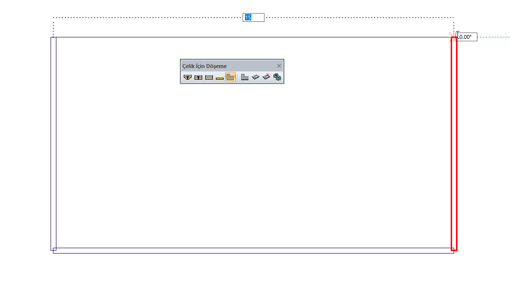

Çelik döşeme kenarının ikinci noktasının oluşturulması

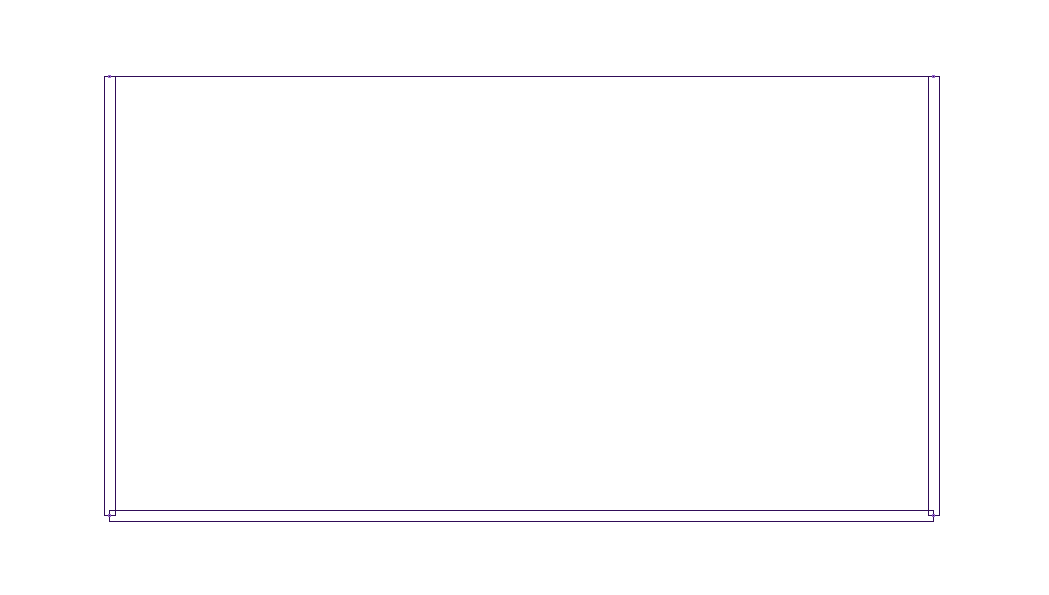

Çelik döşeme kenarının oluşması

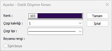

Çelik Döşeme Kenarı Ayarları
Çelik için Döşeme toolbarında Döşeme Kenarı komutu çalıştırıldıktan sonra Ayarlar ikonuna tıklayarak çelik döşeme kenarı ayarlarına ulaşabilirsiniz.
Özellikler
Renk
Çelik döşeme kenarı çizgilerinin rengidir. Farenin sol tuşu ile tıklanıp tuş basılı tutularak açılan renk paleti üzerinde seçim yapılır.
Çizgi Kalınlığı
Çelik döşeme kenarının kalınlığı ayarlanır. Burada verilen kalınlık sadece ekranda görünür. Proje çizdirildiğinde, dikkate alınmaz. Çizicide dikkate alınacak kalem kalınlığını kalem kalınlıkları bölümünden veya renk kutucuğunu shift tuşu ile birlikte tıklayarak yapabilirsiniz.
Çizgi Tipi
Planda çelik döşeme kenarını oluşturan çizginin çizgi tipi seçilir. Kutucukların sağındaki aşağı ok butonları tıklandığında çizgi tipleri listesi açılır. Bu listeden istenen çizgi tipi farenin sol tuşu ile tıklanarak seçilir.
